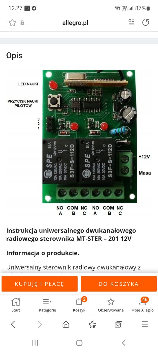

    Witam, potrzebuję pomocy w podłączeniu sterownika jak na zdjęciu. Do otworzenia/zamknięcia przepustnicy wydechu konieczne jest zwarcie chwilowe przewodu sterowania silnika z masą i tu pojawia się problem, że taki sterownik nie pracuje poprawnie po podłączeniu masy z pojazdu do gniazda COM, a przewodu sterowania silnikiem do gniazda NO. Czy są podobne sterowniki lub możliwość przerobienia tego tak, aby to zagrało?

    W instrukcji jest wszystko napisane, w jaki sposób działa tryb chwilowy i jak go skonfigurować.
    przemek915 napisał:
    i tu pojawia się problem ze taki sterownik nie pracuje poprawnie po podłączeniu masy z pojazdu do gniazda COM a przewodu sterowania silnikiem do gniazda NO.
    Nie napisałeś z czym jest problem. Jak na razie wiesz to tylko Ty.

    Sterownik ustawiony w tryb chwilowy (bez zworki) i to jest jasne, ale problemem jest to, że po podłączeniu masy auta do gniazda COM i kabla, na który przejść ma masa do gniazda NO, po wyzwoleniu tego kanału, np. pilotem, dioda przekaźnika mruga, a sam przekaźnik włącza się i wyłącza na zmianę (strzela). Sprawdziłem sterownik, podając mu 12 V na gniazdo COM, i ten działa poprawnie, przerzuca napięcie na gniazdo NO, dopóki jest wciśnięty przycisk - czyli prawidłowo. Czy takie sterowniki mogą tylko sterować napięciem?
    Wyjścia sterownika to styki przekaźnika. Styki te chyba nie są połączone z elektroniką sterownika, więc nie ma znaczenia, co jest do nich podłączone.
    Czy sam sterownik działa poprawnie?
    Czy zasilanie masz poprowadzone oddzielnymi przewodami? Czyli do przekaźnika nie wykorzystujesz masy (lub plusa) zasilania sterownika, tylko osobny przewód.
    PozdrawiaM.

    Sam sterownik wydaje się działać poprawnie, jak jest podłączone tylko zasilanie układu, to przekaźniki reagują na polecenie i zachowują się tak, jak powinny. Zasilanie sterownika to jedno z wyjść w tablicy bezpieczników samochodu, ale masa zasilania układu i masa, która jest podłączona do wyjścia COM, idą z tego samego miejsca w aucie. Czy masa do sterownika i masa, którą chcę sterować z COM na NO, muszą być z innych miejsc w aucie, skoro masa jest chyba ta sama na całej karoserii?
    Sterownik jest na oddzielnych przewodach tak ja radzicie i wygląda na to że ten sterownik sam w sobie jest sprawny wszystko działa , przerzuca masę na z COM na NO tylko na przewodzie prowadzącym do modułu przepustnicy wydechu chyba jest jakis bubel bo w spoczynku tam juz jest jakas stłumiona masa bo probówka sie zapala tylko z mniejszym natężeniem niz masa prosto z auta i chyba przez to ten przekaźnik warjuje włączajac i wyłączając sie na przemian , żeby lepiej zobrazowac problem nagrałem film.

    Trudno jest pomagać na odległość, gdy nie ma się wszystkich niezbędnych informacji. Np. dokładny schemat jak to wszystko jest połączone.
    Jeżeli widoczny brązowy przewód, podłączony pod klemę akumulatora to masa. I jest on połączony bezpośrednio z zaciskiem "masa" i "COM" sterownika, to jest dobrze.
    Prawdopodobnie zwierając zaciski NO i COM, powodujesz zwarcie w instalacji elektrycznej auta. Powodując spadek napięcia zasilającego sterownik. Stąd ta dyskoteka.

    Na filmie zasilanie sterownika 12V i masa jest bezpośrednio z klem akumulator zaś masa podłaczona do gniazda COM jest wpięta w masę idącą do gniazda 12v w bagażniku.
    Niestety schematu typowo elektrycznego nie potrafie wam stworzyć mam instrukcje wedle której to zostało podłączone

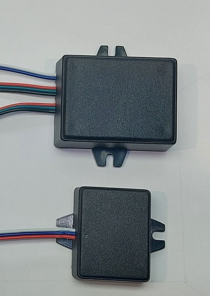

    Przy tak skąpych informacjach jakie udzielił nam autor tematu. Pobawmy się w detektywa, jasnowidza i wróżkę jednocześnie.
    Prawdopodobnie zostało zakupione urządzenie jak ze zdjęcia zamieszczonego poniżej.
    Sterownik 12V - Podłączenie sterowania masą, przepustnica wydechu, gniazdo COM i NO
    Gdzie większa obudowa to układ wykonawczy wraz z odbiornikiem radiowym. W mniejszej znajduje się nadajnik radiowy który wyzwalany jest za pomocą przycisku.
    A że w zestawie nie ma pilota do zdalnego sterowania. Został dodatkowo zakupiony uniwersalny sterownik radiowy dwukanałowy MT-STER-201. Który miał służyć jako przycisk w nadajniku urządzenia. Prawdopodobnie gdy, nadajnik urządzenia i pilot uniwersalnego sterownika pracują jednocześnie, zakłócają się nawzajem. Stąd cały ambaras.
