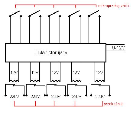

    potrzebne mi jest urządzenie służące do załączenia a jednocześnie wyłączenia pozostałych przełączników przy pomocy przycisków typu switch.

    Jesli te switche maja dzialac na tej zasadzie jak listwa isostatow zaleznych (tzn. wlaczony moze byc tylko jeden przycisk) to w ktoryms EDW byly propozycje rozwiazania tego problemu w szkole konstruktorow :)

    załóżmy że mam 5 mikroprzełączników i 5 przekaźników. I teraz każde naciśnięcie przełącznika np.1 powoduje włączenie się przekaźnika nr.1 (wszystkie wcześniejsze przekaźniki zostają rozwarte. Załóżmy że teraz klikam w mikroprzełącznik nr.2, przełącznik nr 1 zostaje wyłączony a na jego miejsce zostaje załączony przełącznik nr.2 i tak dalej i dalej.....
    Widział ktoś coś takiego.
    Niby banalne a sprawia mi trudności.

    Musisz połączyć przekażniki w układzie samopodtrzymania(przez wolne styki) tak jak się to robi ze stycznikami

    Można wykonać coś takiego na MC1024 (nadajnik) i MC1025 (odbiornik).
    Układy mogą współpracować na podczerwieni lub sprzężone pojemnościowo.Jest możliwoś załączania max 16 przekaźników zależnie tzn.jeden załączasz to drugi się wyłącza tak jak przy przełączaniu programów w TV.Rozwiązanie takiego układu jest w Radioelektroniku 10/95.

    :arrow: Gretzky a nie prościej zastosować ISOSTATY? Taki stary polski wynalazek.
