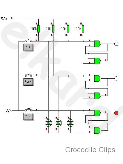

Jak zbudować układ z 5 przyciskami chwilowymi, aby naciśnięcie jednego włączało przypisany mu przekaźnik i jednocześnie wyłączało wcześniej aktywny przekaźnik?
Najprościej zrobić to jako układ wzajemnie wykluczających się zatrzasków: na przerzutnikach CMOS albo na przekaźnikach bistabilnych dwucewkowych, gdzie jeden przycisk podaje impuls SET swojego przekaźnika i przez diody RESET pozostałych czterech [#5601213][#5607982] W wersji CMOS warto dodać C1 do zerowania przy włączeniu zasilania oraz kondensatory 10 nF–100 nF równolegle do rezystorów R4÷R6, żeby ograniczyć drgania styków [#5601213] Taki układ da się rozbudować na dowolną liczbę przekaźników, a przy jednoczesnym wciśnięciu kilku przycisków działa na zasadzie „kto pierwszy, ten lepszy” [#5601213] Jeśli wybierzesz przekaźniki bistabilne 2-cewkowe, rozwiązanie jest proste: jeden impuls idzie na cewkę SET wybranego przekaźnika, a pozostałe cewki RESET są zasilane przez diody [#5607982] Jako wariant uproszczający reset sugerowano też dodatkowy przekaźnik lub układ tranzystorowy do wytworzenia krótkiego impulsu resetującego [#5608173]

    Możesz takie zadanie wykonać w oparciu o przerzutniki RS.
    Tu masz taki przykład. Dałem tu tylko trzy przyciski, ale oczywiście można to dalej rozbudowywać.
    Możesz ten układ zbudować w programie Crocodile Clips i samemu przekonać się jak działa.
    sterowanie pięcioma przekaźnikami - jak to wykonać

    Nic nie piszesz o sytuacji teoretycznej naciśnięcia dwóch jednocześnie przycisków.Chyba znalazłem rozwiązanie na samych przekaźnikach,jest to rozważnie teoretyczne tak więc muszę to wypróbować praktycznie.Jest i jeden warunek że przekażnik musi posiadać trzy styki pomocnicze NO ale takowe są w handlu.

    Nie odpowiedziałeś ,naciskam jeden przycisk/trzymam/go i naciskam drugi przycisk.Czy jest taka sytuacja.

    prezeswal napisał:
    Ponieważ kol. tomaszgab nie może doczekać się odpowiedzi od kol elkard (może dlatego, że sprawa jest oczywista?) więc ja pozwolę sobie przedstawić moje zdanie na ten temat: dla przerzutników RS (na bramkach NAND) taka sytuacja (R=0 i S=0) jest stanem zabronionym i .... to tyle.
    Oj przepraszam, nie zorientowałem się że jest to pytanie i jeszcze na dodatek do mnie. Przecież sprawa jest oczywista ?
    Kolego prezeswal, a cóż to takiego tragicznego stanie się gdy na wejściach R i S tego przerzutnika pojawią się zera logiczne ?

    Nic tragicznego się nie stanie (ja tylko zacytowałem stwierdzenie z teorii przerzutnika RS) :D
    ps. ja to nazywam: układ zgłupieje :D
