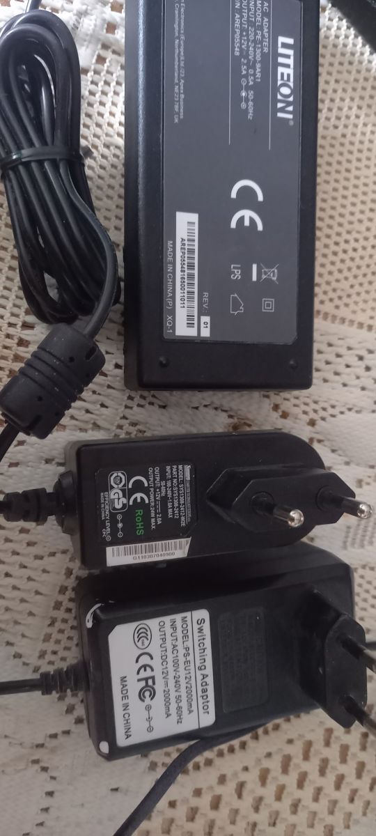

    Witam! Moja siostrzenica rozwaliła w drobny mak zasilacz oryginalny od routera. Zasilacz pokazany na zdjęciu marki liteon. Znalazłem jakieś 2 zasilacze z takim samym napięciem 12v i moje pytanie brzmi czy któryś z tych 2 zasilaczy się nadaje ? Czy któryś z zasilaczy 12V (Liteon, inne 2 modele) pasuje do routera? Zdjęcie załączone

    Obydwa mają mniejszą moc niż oryginał. Potrzebujesz 12V , 2.5 A
    Możesz użyć i sprawdzić czy nie będą się nadmiernie nagrzewać.

    To zależy, czy zasilacz oryginalny też miał 12V.
    Jeśli tak, to ważna też jest wydajność prądowa W.
    Czyli, jeśli oryginalny zasilacz miał np 12V/1W - to możesz podłączyć to co na fotkach, V się zgadza a W mogą być wyższe.
    Byle wtyczka pasowała i polaryzacja.
