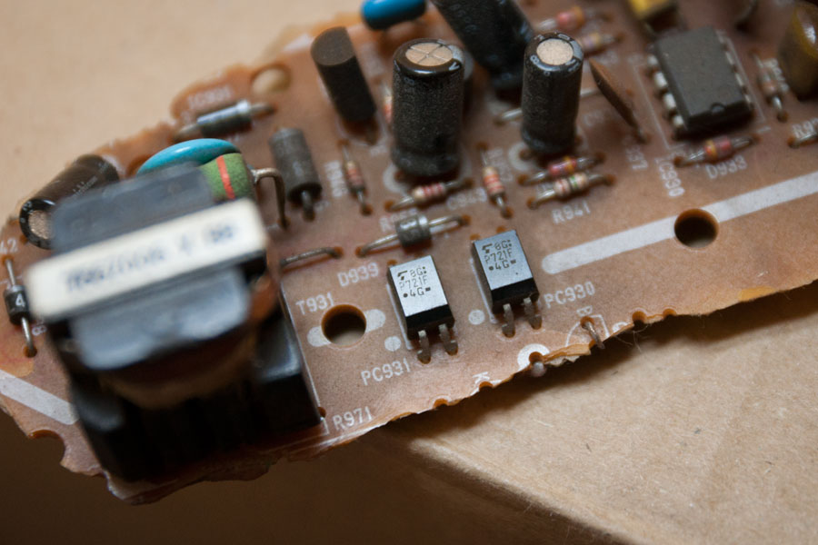

    Transoptor na płytce zasilacza to NEC 2561 LK035. Znalazłem dwa podobne elementy do tego transoptora, widoczne na poniższym zdjęciu. Myślałem go podmienić, ale podejrzewam, że raczej nic z nich nie będzie.

    Nie znalazlem w internecie dokładnej noty do tych zamienników, ale możliwym jest, że transoptor jest sprawny. Ja bym go sobie wylutowal i sprawdził na parametrach w linku.
    http://www.cel.com/pdf/datasheets/ps2561.pdf
