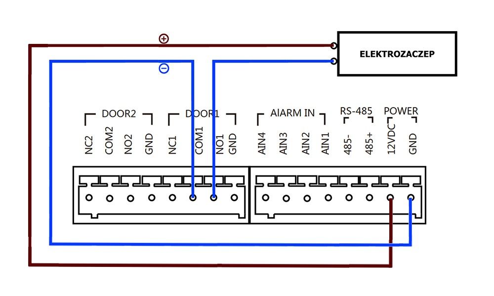

    Cześć,
    Mam stację Hikvision DS-KV8113-WME1(B) jak w temacie i standardowo chcę do Door1 podłączyć elektrozaczep furtki, a do Door2 sterowanie napędem bramy wjazdowej Wiśniowski AWso2018 Pro Fast. Stacja jest podłączona skrętką i zasilana przez PoE.
    Mam pytanie, czy ktoś z Was orientuje się, czy stacja wytrzyma zasilenie elektrozaczepu ze złącza 12V, na którym, przy zasilaniu przez RJ45 PoE, jest napięcie 12V? Elektrozaczep pobierze pewnie coś około 3-6W. Switch powinien te dodatkowe waty wytrzymać bez problemu (aktualny pobór stacji w nocy czyli z doświetleniem to 4,3W).
    Standardowe połączenie zasilania elektrozaczepu (grafika ze strony ivel.pl):
    Hikvision DS-KV8113-WME1(B) - zasilanie elektrozaczepu
    Połączenie, którego dotyczy moje pytanie:
    W ostateczności do zasilenia elektrozaczepu mogę spróbować wziąć 24V z bramy wjazdowej, ale w ten sposób nie będę miał podtrzymania w przypadku zaniku napięcia w sieci, a switch PoE jest właśnie podtrzymany.

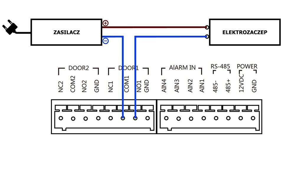

    Potwierdzam: elektrozaczep, nawet w wersji niskoprądowej (testowane z BIRA HARTTE XS00UPW), nie działa na zasilaniu z panelu, potrzebny zewnętrzny zasilacz...

    Elektrozaczep podłączony mam dokładnie tak, jak na pierwszej grafice w wątku.
    Schemat podłączenia zasilacza do elektrozaczepu z opisanymi stykami.
    Zasilacz Mean Well HDR-30-12 na szynę DIN umieszczony w rozdzielnicy głównej, kabel miałem wyprowadzony do słupka ogrodzenia.
    Przy elektrozaczepie warystor albo dioda (nie pamiętam już).

    a dwa PIN-y oznaczone jako 12V - to nie jest zasilanie PANELU?! :-) Bo mnie wychodzi na to, że to jest wejście, a nie wyjście napięcia ;-) Ta wersja panelu chyba nie ma zasilania elektrozaczepu.

    Zgadza się, to zasilanie panelu w przypadku jak nie jest zasilany przez PoE.

    Oczywiście, że to jest wejście do zasilenia stacji bramowej, a nie wyjście dodatkowego zasilania. Ten model nie posiada 12 V out na zaciskach.

    No i dlaczego podajecie na stałe napięcie + 12v na elektozaczep i sterujecie minusem przez styl NO i Coma ? Nie można podac 12V na Coma i dopiero potem z NO na elektrozamek do plusa ? A minus wtedy na stałe do elektrozaczepu ( tak chyba bezpieczniej )
    Czy jeśli mam elektrozaczep typu NC to podłączam do stykow No i Com, a gdy zaczep NO to do stykow Nc i Com ? (Normalnie zamknięty lub normalnie otwarty )
