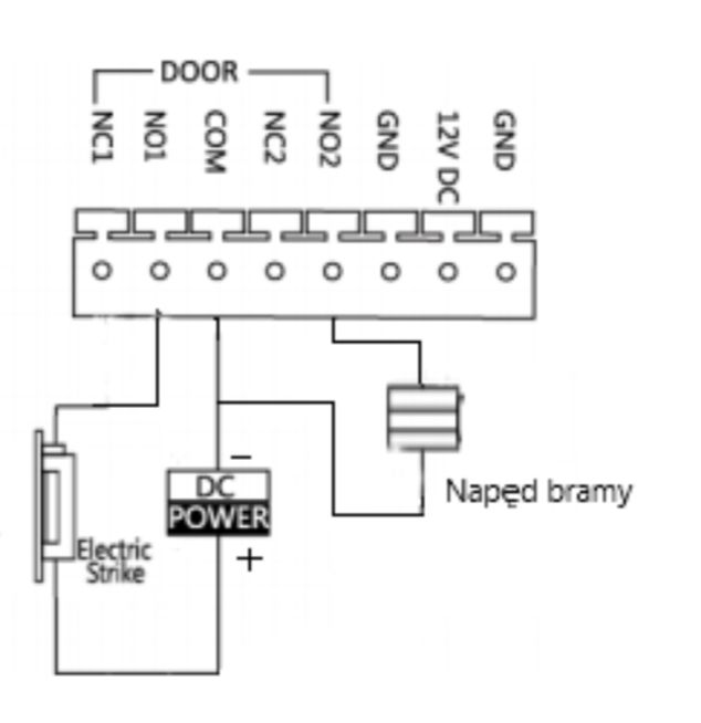

    Zasiliłeś elektrozaczep ze stacji bramowej, sterowanie bramą wymaga tylko zwarcia COM z NO2, natomiast elektrozaczep potrzebuje napięcia.
    Użyj zasilacza 12V i podłącz jeden przewód elektrozaczepu pod + zasilacza, drugi przewód elektrozaczepu podłącz pod NO1, - (minus) zasilacza podłącz pod COM.
    Możesz spróbować jako zasilacza użyć wyjście ze stacji bramowej 12 V OUT jako + do elektrozaczepu i GND jako - (minus) do COM, NO1 podłączasz jako drugi przewód do elektrozaczepu.
    Nie wiem czy ta druga opcja się sprawdzi, ale możesz spróbować.
    Poniżej masz schemat dla pierwszej opcji z zasilaczem zewnętrznym.
    Schemat połączeń elektrozaczepu, zasilacza DC i sterowania napędem bramy

    Dariusz_G napisał:
    prosze zerknij na załacznik czy mam tak podłaczyć elektrozaczep
    Dokładnie tak, jest to rozwiązanie jako opcja 2, zadziała to zaoszczędzisz na dodatkowym zasilaczu i bałaganie, bo gdzieś ten zasilacz musiał byś umieścić i kabelki pociągnąć.
    Napisałem o tej drugiej opcji bo jak pamiętam to przeczytałem kiedyś w manualu że można elektrozaczep zasilić ze stacji bramowej, jezeli tak jest to tylko w podany sposób, daj znać jak poszło.
