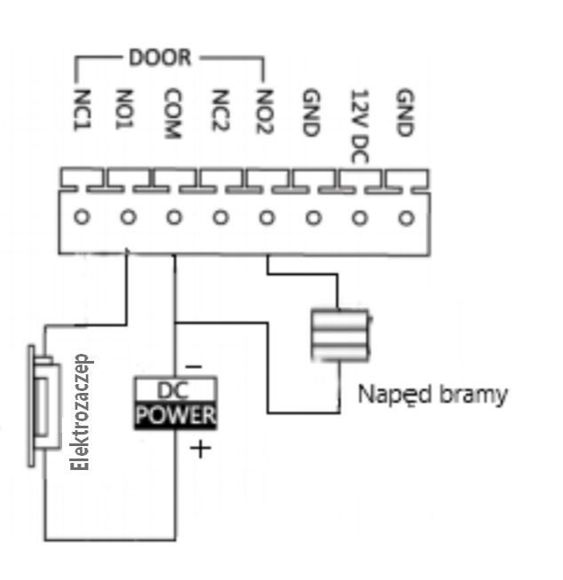

    lolekcarlos napisał:
    Elektrozaczep nie reaguje na otwieranie kodem ani na otwieranie z panelu wewnętrznego
    Pod jaki NO podłączyłeś, NO1 czy NO2, ten drugi jest dla sterowania bramą wjazdową i jeżeli dobrze pamiętam to należy go aktywować w opcjach, poniżej schemat prawidłowego podłączenia elektrozaczepu bez dodatkowego zasilacza.
    Schemat podłączenia elektrozaczepu do złącza LOCK1 bez zewnętrznego zasilacza
  • #4 21760019
    rokbok
    Poziom 40  
    Posty: 4316
    Pomógł: 641
    Ocena: 1016
    Dodam jeszcze, że z zasilaczem zewnętrznym podłączenie jak niżej.
    Schemat podłączenia elektrozamka i napędu bramy z zasilaczem DC

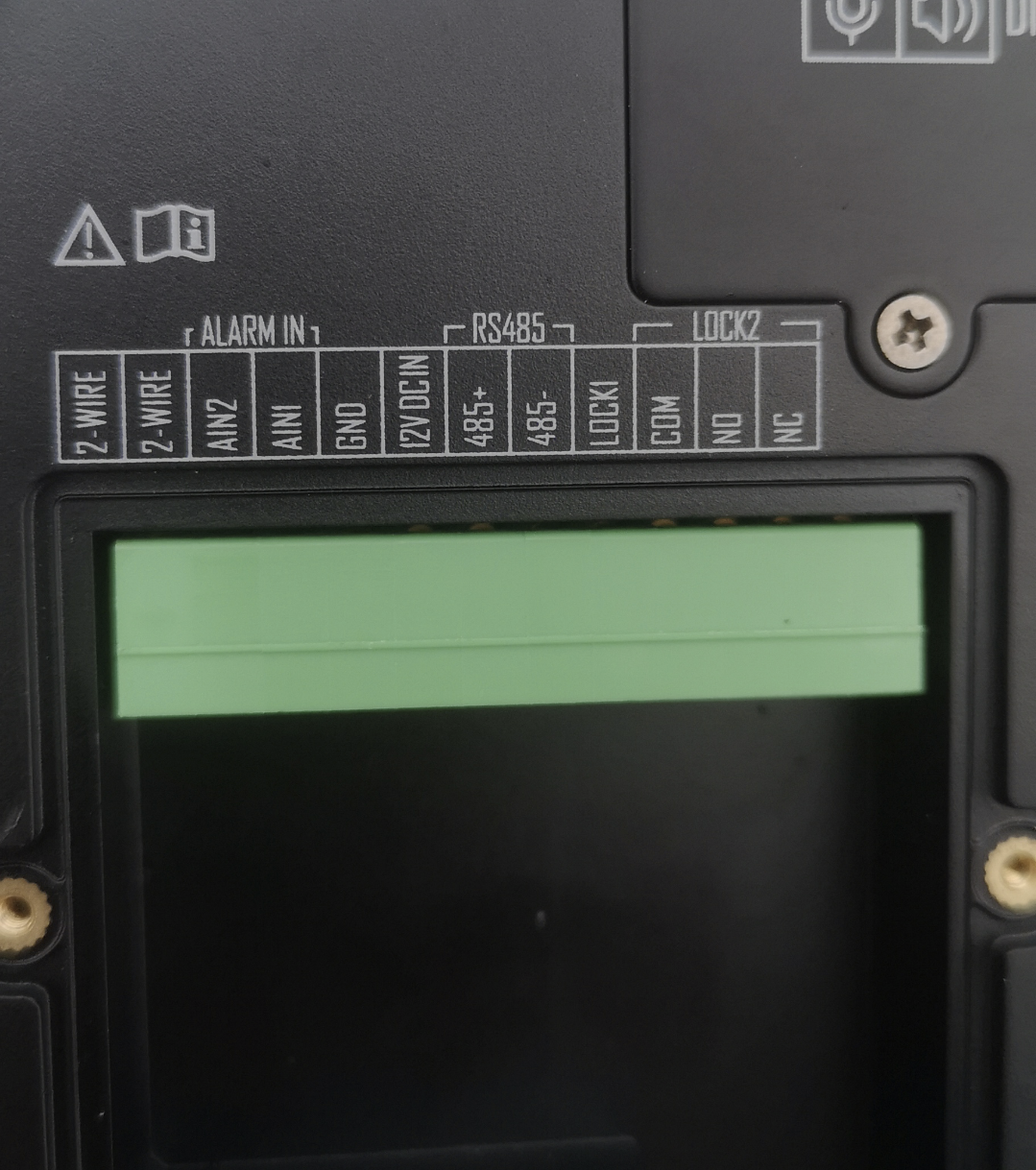

    lolekcarlos
    Posty: 8
    Na panelu zewnętrznym mam takie złącza. Nie mam tam com1 i com2.
    Zbliżenie na panel zewnętrzny złącz, oznaczenia ALARM IN, RS485 i LOCK2

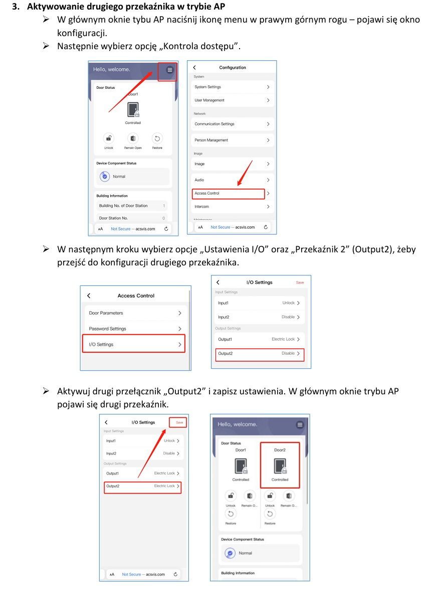

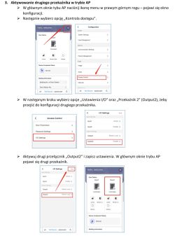

    Próbowałeś podłączyć pod LOCK1 i GND bez zasilacza, albo sprawdzałeś, czy nie trzeba w opcjach aktywować wyjścia LOCK2?
    Ekrany konfiguracji przekaźnika 2 w trybie AP w aplikacji kontroli dostępu
  • #7 21760240
    lolekcarlos
    Posty: 8
    >>21760065 Tak! Wystarczyło w apce dodać drugie drzwi i je aktywować. Dzięki wielkie!

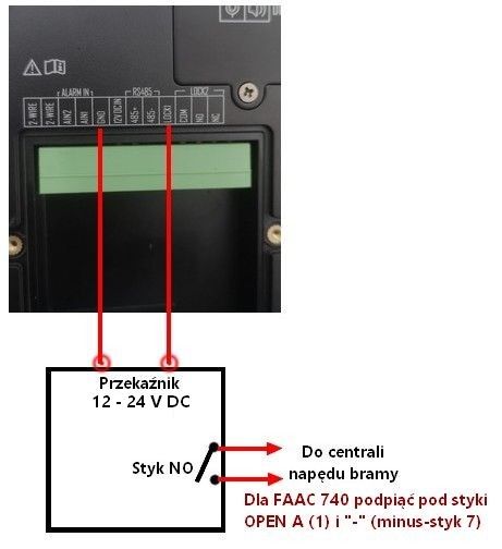

    To jeszcze jedno pytanie: jak tam teraz wpiąć w panel sterowania do bramy? Tam powinny być wpięte dwa przewody, ale nie wiem, gdzie je dać.
    No właśnie, jak pisałem wyżej to LOCK2, jego styki NO i COM zazwyczaj są przeznaczone dla bramy wjazdowej, jest to wyjście beznapięciowe/zwierne i takie do bramy wjazdowej powinno być, czyli NO i COM z LOCK2 wpinasz do bramy do styków, właśnie, do jakich, to zależy jaki napęd bramowy masz, a tego nie napisałeś.
    Wtedy elektrozaczep podpinasz pod LOCK1 i GND, ale to musiał byś sprawdzić multimetrem czy po naciśnięciu ikony otwarcia furtki na tych zaciskach pojawi się napięcie, chyba ~20 V DC, jeżeli się pojawi to właśnie pod te styki podłączasz elektrozaczep, poniżej opis z manuala.
    "LOCK 1 jest wyjściem impulsowym 20 V / 4 A z prądem trzymania 300 mA."
    Czyli elektrozaczep, jego prąd nie może mieć więcej jak 300 mA, najlepiej zastosować elektrozaczep niskoprądowy.

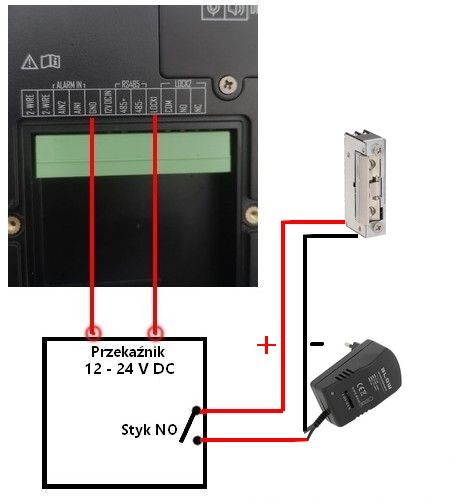

    Gdzie powinienem wpiąć plus od zasilacza 12V? Do Lock1
    Nie używasz zasilacza, na GND i LOCK1 powinno być napięcie z wideodomofonu ~20 V DC, pojawia się ono po naciśnięciu ikony otwierania furtki na monitorze, jeżeli jest możliwość ustawić dla LOCK1 czasu podawania napięcia to ok, ustawisz na np. 3 sek. lub więcej tak żeby gość zdążył wejść.
    Wiele wideodomofonów nie ma takiej możliwości, z urzędu fabrycznie podają napięcie przez ~1 sek., wtedy musisz zastosować elektrozaczep z pamięcią.
    Gdybyś chciał jednak pozostać przy elektrozaczepie na LOCK2, czyli jego stykach COM i NO to można bramę jeszcze podpiąć pod LOCK1 za pośrednictwem przekaźnika, jak to podłączyć przedstawia rysunek poniżej. Wtedy czas podawanego napięcia ma być 1 sek.
    Ale jak pisałem wcześniej, sprawdź multimetrem LOCK1 i GND, jakie podaje napięcie po naciśnięciu ikony na monitorze i jaki jest jego czas i czy ten czas można ustawić w opcjach.
    Schemat podłączenia przekaźnika do wideodomofonu i napędu bramy

    Ocena: 1491
    Zadziała albo nie zadziała. To będzie loteria. Daj osobne zasilanie z wydajnego zasilacza na elektrozaczep przez przekaźnik wpięty do GND i LOCK1 jak na obrazku z postu #10. Przez styki przekaźnika przepuść plus z osobnego zasilacza, a minus podłącz bezpośrednio do elektrozaczepu.
  • #17 21774916
    rokbok
    Poziom 40  
    Posty: 4316
    Pomógł: 641
    Ocena: 1016
    I niech nie patrzy że na obrazku (#10) jest napisane "Do centrali napędu bramy", niech pomyśli że pisze do elektrozaczepu :), a dla jasności to tak jak poniżej.
    Schemat podłączenia elektrozaczepu przez przekaźnik do centrali sterującej

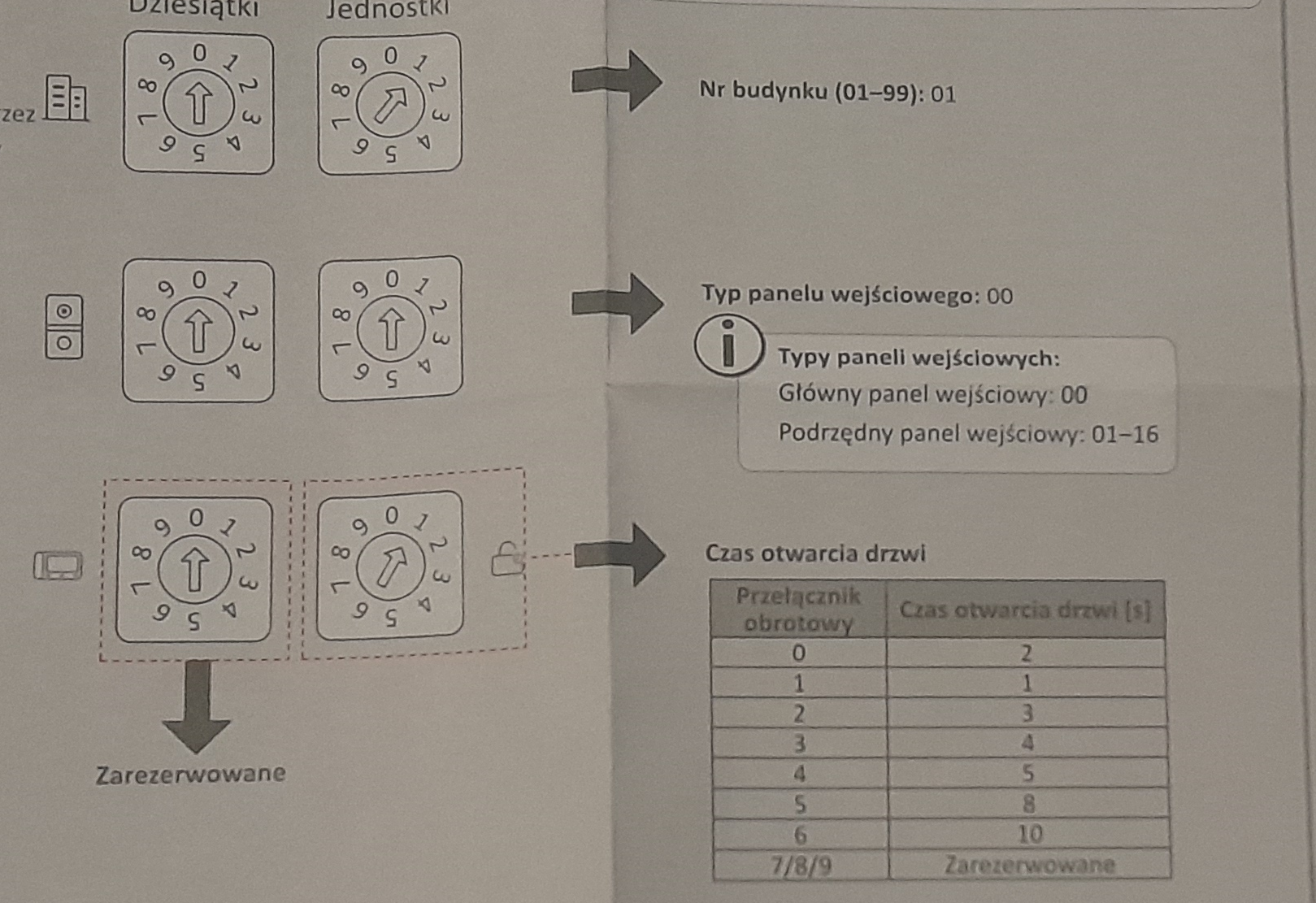

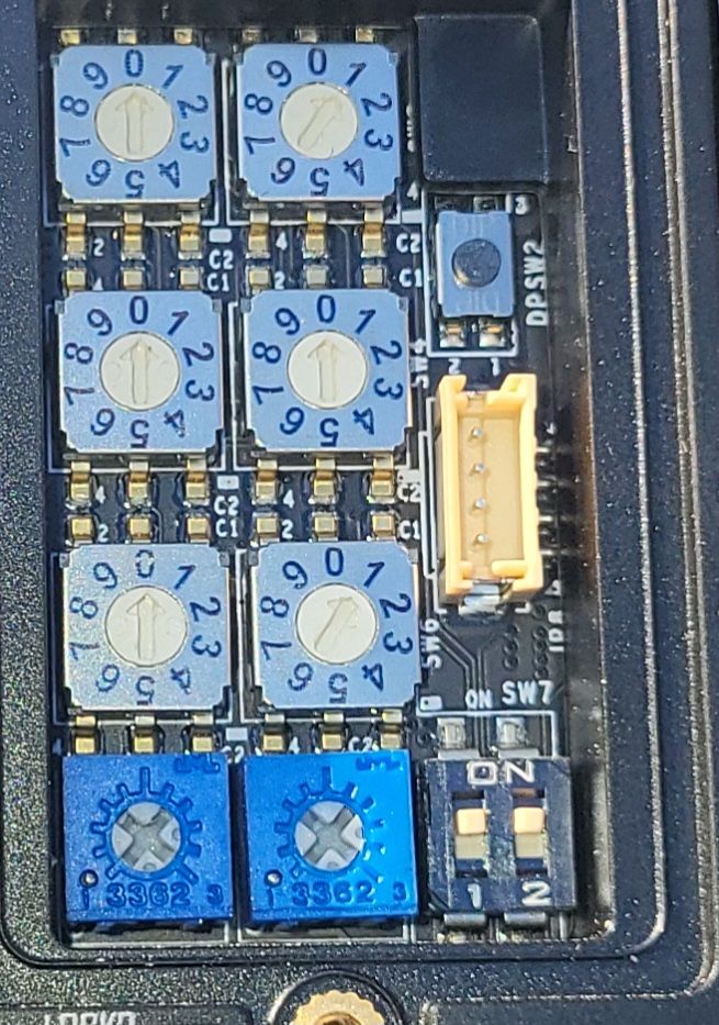

    Mam ten sam model i 2 problemy:
    1. Po zmroku nie załącza się podświetlenie przycisków. Jak całkowicie zakryję ręką obiektyw, to czasami zaświecą się, ale po kilku minutach gasną. Czy da się to jakoś ustawić, najlepiej włączyć na stałe?
    2. Elektrozaczep działa dosłownie na 1 sekundę i wchodzący nie zdąży nawet popchnąć furtki. Przeklikałem wszystko dostępne na monitorku, jak również na stacji bramowej. Wiem, że można wymienić na elektrozaczep - na jaki? Bo znalazłem, że się nie da zmienić tego w opcjach.
  • #22 21816847
    instalatorPBS
    Poziom 30  
    Posty: 1038
    Pomógł: 146
    Ocena: 94
    Czas zwarcia masz na pokrętłach w panelu bramowym. Wystarczy ustawić.

  • #23 21821626
    jacubek
    Posty: 26
    Ocena: 8
    Super, tylko że domofon przestał działać. Na monitorze migają dwie diody. I nie gada.

    jacubek
    Posty: 26
    Ocena: 8
    Zbliżenie na płytkę PCB z dziesięcioma przełącznikami obrotowymi i niebieskimi potencjometrami
    Sprawdzę, jak będzie działać (2 razy pomógł restart zasilania).
  • #26 21821691
    instalatorPBS
    Poziom 30  
    Posty: 1038
    Pomógł: 146
    Ocena: 94
    Czas otwarcia ustawiony na 1 sekundę. Czyli działa prawidłowo.
