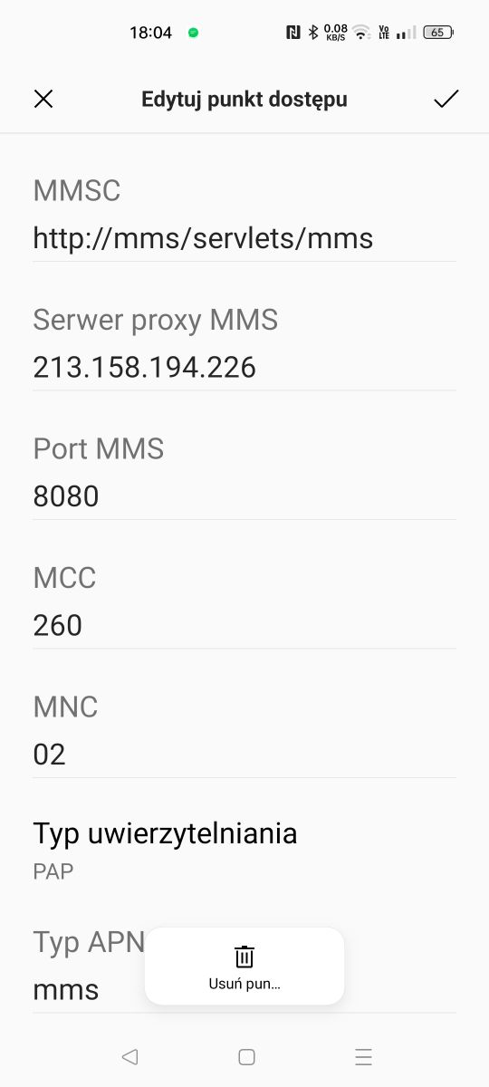

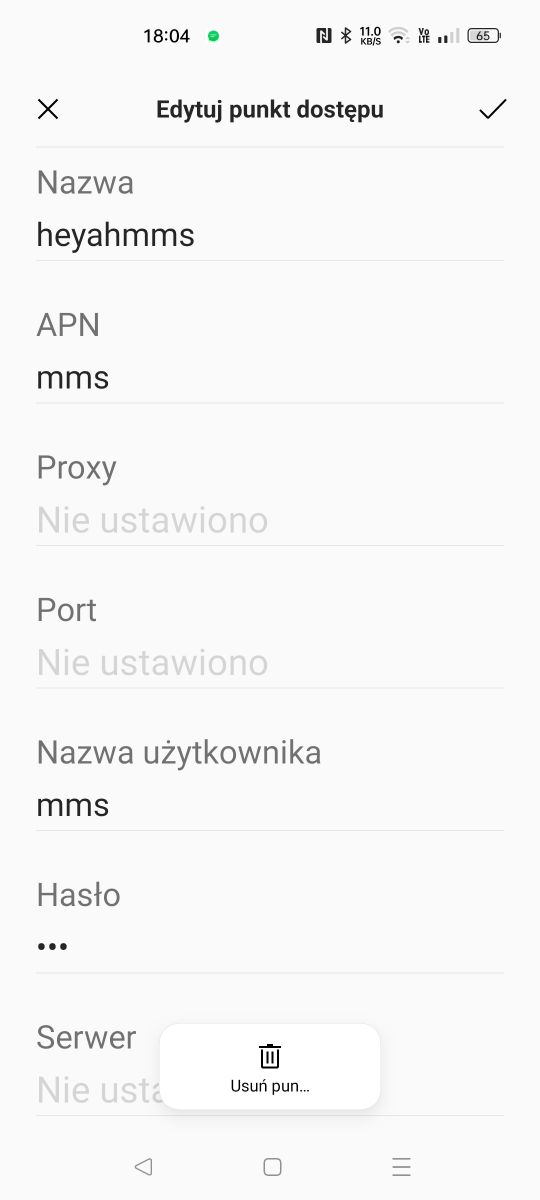

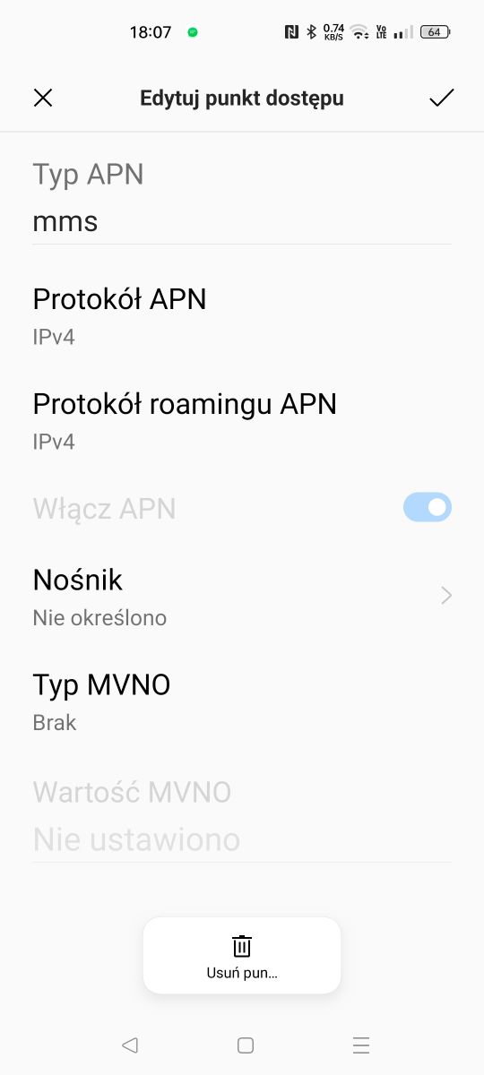

  • #5 20221220
    jerzmic
    Poziom 5  
    Posty: 24
    SMS pod numer 80123 wysyłałem dwa razy. Nie dostałem SMS zwrotnego.
    Punkt dostępu zrobiłem tak jak podałeś (w załączeniu zarzuty ekranu)
    Po kliknięciu zapisz, wyskoczył monity, żeby MCC wpisać trzy cyfry, więc wpisałem te co miałem 260. MNC też się zapisało 02.
    Nośnik zostawiłem tak jak mialem- nieokreślono, a typ MVNO brak.
    Zapisałem i zrobiłem reset telefonu. Zaczęłam od SMS.
    A MMS nadal nie mogę wysyłać. Realme X50 Pro 5G - Nie mogę wysyłać MMS, ustawienia APN, operator Heyah, odbieranie działa Realme X50 Pro 5G - Nie mogę wysyłać MMS, ustawienia APN, operator Heyah, odbieranie działa Realme X50 Pro 5G - Nie mogę wysyłać MMS, ustawienia APN, operator Heyah, odbieranie działa
