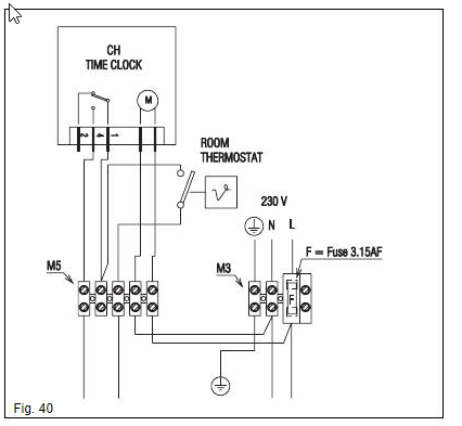

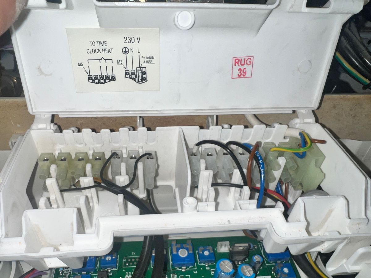

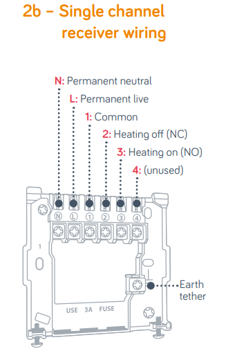

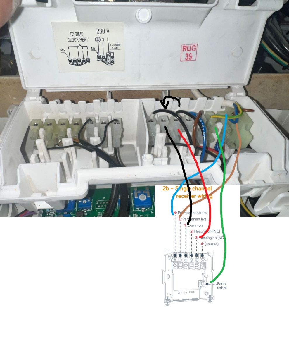

    W mieszkaniu nie ma w ogóle termostatu i chciałbym zamontować urządzenie bezprzewodowe Hive Active V3.
    Jak powinno wyglądać podłączenie ?
    Live do Live
    Neutral to Neutral
    Ground to Ground
    a co z tymi dwoma pozostałymi?
    Załączam zdjęcia ze środka pieca oraz schematy pieca i odbiornika termostatu.
