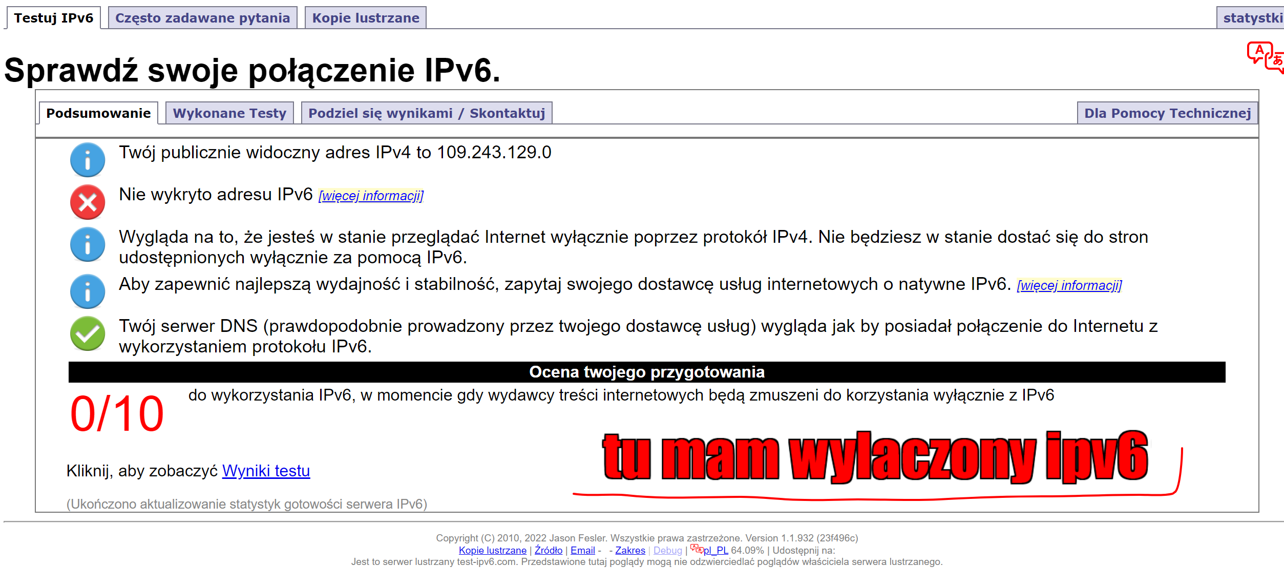

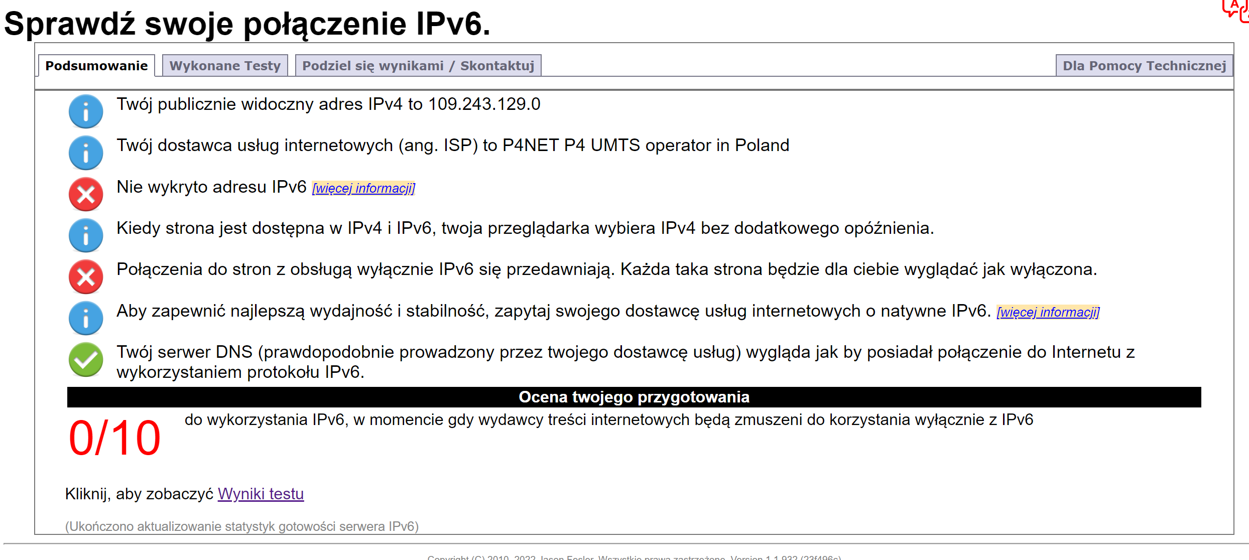

  • #15 20225995
    mowicz007
    Poziom 3  
    Posty: 8
    Nowy router - Niektóre strony / aplikacje nie działają Nowy router - Niektóre strony / aplikacje nie działają
    Próbowałem sporo opcji w rutrze pozmieniać, ale tego testu nigdy pozytywnie nie przeszedłem.
    W zalaczniku fotka, jak mam wyłączony ipv6 jak i włączony.
