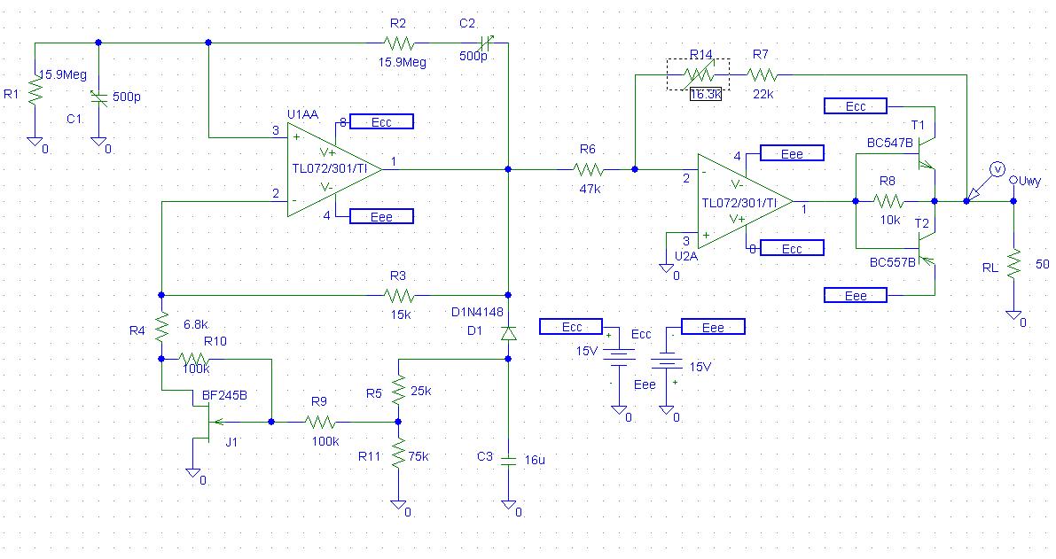

    Mam takie pytanko jak zmniejszyc w tym ukladzie wspolczynnik zawartosci harmonicznych.W tym przypadku jest ona rowny 0.51%. Ja mam otrzymac 0.01%.Moze jest ktos kto mi pomoze.
    Druga sprawa to jak zmniejszyc znieksztalcenia skrosne w tym ukladzie (dla f=200kHz, w mostku wiena ustawiamy R1=R2=15.9k a C1=C2=50nF)???

    Zmniejsz wartość rezystora R8 na cos w okolicy 100ohm
    i zmniejsz amplitudę sygnału na wyjściu U1AA i po tej zmianie będziesz musiał trochę zwiększyć wzmocnienie wzmacniacza U2.
    A jak to nic nie da to usuń T1 i T2 i zwiększ wartość RL
    A ja chcesz mieć Rwy równe 50 to połącz szeregowo z wyjściem rezystor 50ohm czyli wyjście ma być tam gdzie jest teraz masa RL

    zyzio16 napisał:
    Ale czym mam zwiekszyc amplitude w ukladzie U1AA.
    Masz zmniejszyć amplitudę U1AA
    Czy jak usune RL i wstawie szeregowo 50 Ohm to nie bedzie to samo.
    nie
    Mowiles mi ze te tranzystory komplementarne musza byc. poniewaz zmniejszaja znieksztalcenia skrosne.Wiec jak je usune to one jeszce bardzieh przeciez wzrosna???
    to nie one zmniejszają zniekształcenia skrośne tylko R8, tranzystory te zwiększają te zniekształcenia.

    Tranzystor T2 ma zamieniony kolektor z emiterem. Na dokładkę tranzystory nie są w jakikolwiek sposób zabezpieczone przed zwarciem wyjścia.
    Tak jak pisze jony - zmniejsz R8 do 100 om i na wyjsciu w szereg daj 50 om.
    W szereg z diodą D1 również daj rezystor 100 om - w ten sposób znacząco zmniejszysz obciążenie pierwszego wzmacniacza w szczytach.

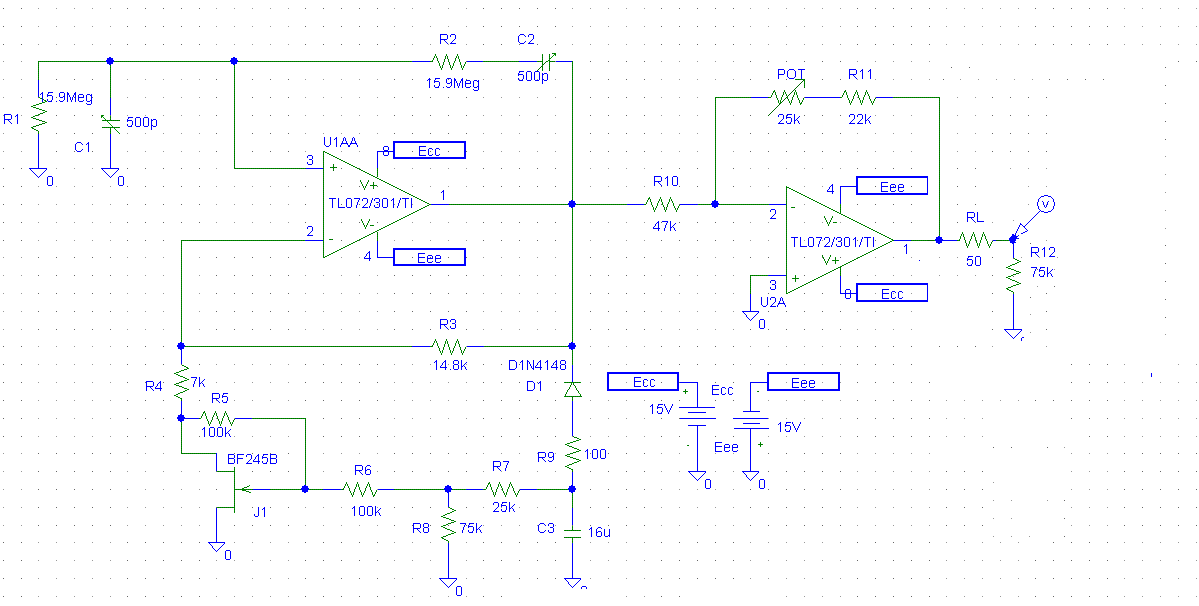

    Zamieszczam juz zmodyfikowany schemat.Chce zebys mi potwierdzil ze wszystko juz jest ok.
    Powiedz mi czy ten RL wpiety szeregowo zapewnia rezystancje WYJSCIOWA rowna 50 Ohm????

    Sprzężenie zwrotne (R11) ma być włączone _przed_ rezystorem wyjściowym a nie za nim. W obecnym układzie masz bardzo małą impedancję wyjściową i jedyne co uzyskałeś, to zabezpieczenie przed przeciążeniem.
    Pozostałe poprawki wygladają dobrze.

    Ma być tam gdzie jest tylko podłączony _przed_ rezystorem 50 om a nie za nim. Jak podłączysz przed, to będzie impedancja wyjściowa 50 om. Jak zostawisz tak jak teraz, to będzie bliska zeru.

    Oj zyzio16 popraw się
    Ma być tak:

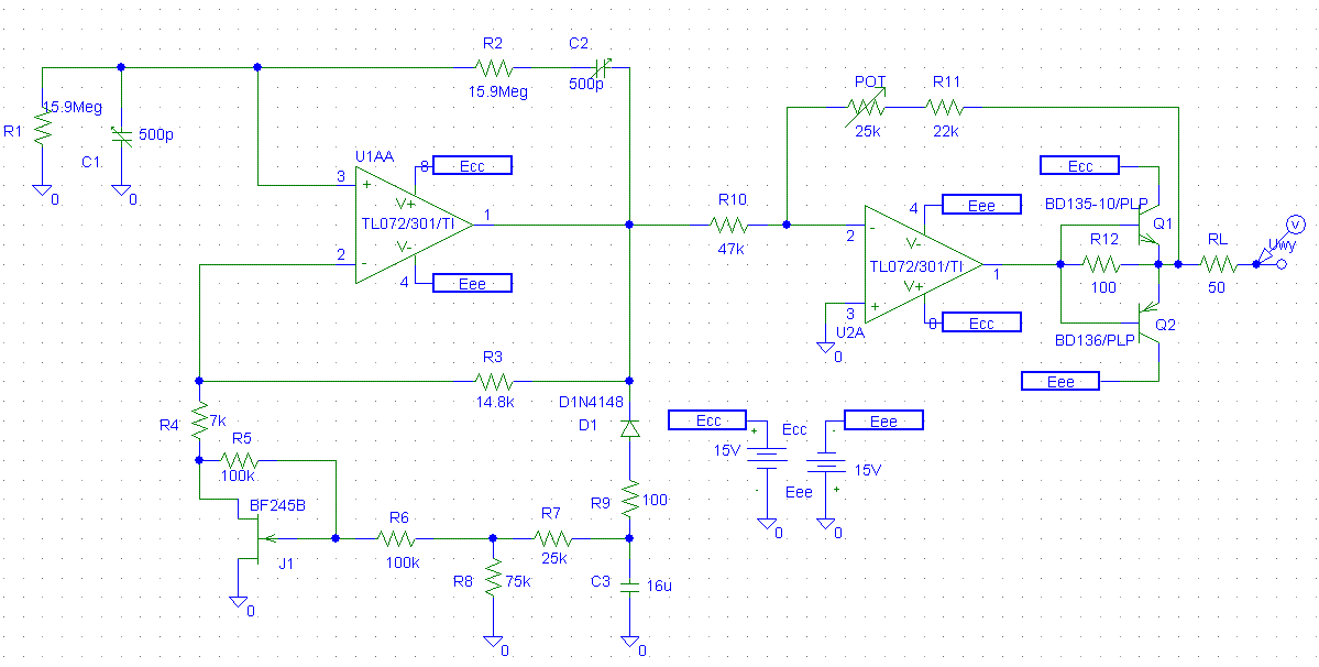

    Może jednak podłącz ten koniec RL oznaczony Uwy do masy a Uwy bierz z z emiterów tranzystorów, symulatory nie lubią wiszących rezystorów :)
    Spróbuj inne wzmacniacze operacyjne, np. NE5532 lub z serii OP.
    TL072 ma mniejszą wydajność prądową.
    Tranzystory BD135/136 mają małe wzmocnienie prądowe może leiej zastąpić je innymi (nie wiem jakie masz wymagania na wydajność prądową).
    W obwodach baz tych tranzystorów wejściowych można by dać przesuwniki napięcia by tranzystory były na granicy przewodzenia dla swoich połówek przebiegu.
    Na załączonym schemacie R9 i R13 regulują prądy spoczynkowe Q1 i Q2.
    Można je np. ustawić na 1 mA (prądy spoczynkowe). Rezystory musisz dobrać do wymaganych napięć zasilania.
    Zabezapieczeniem przed zwarciem może być rezystor 51 omów włączony pomiędzy emitery tranzystorów i RL (pętla sprzężenia go nie obejmuje).
    Źródłem zniekształceń samego generatora jest układ stabilizacji amplitudy z tym FET-em i prostownikiem szczytowym z diodą D1 i kondensatorem C3.
    Spróbuj w miejsce D1 dać prostownik liniowy ze wzmacniaczem operacyjnym (musi dawać na wyjściu napięcie ujemne odpowiadające amplitudzie sygnału na wyjściu U1). Im większa amplituda tym bardziej jest przytykany J1 co zmniejsza wzmocnienie U1 i zmniejsza amplitudę generatora.
    Można potestować też obecność rezystora równolegle do kanału J1.
    Jako J1 można dać tranzystor J112, który jest uzywany do urządzeń akustycznych profesjonalnych, może on dać lepsze efekty niż BF245
    Poeksperymentuj z linearyzacją tego JFET-a (proporcje rezystorów R5/R6).

    Zyziu jak ty chcesz zaprojektować układ, za który w sklepie płaci sie kilka lub kilkadziesiąt tysięcy złotych (zależnie od marki) nie umiejąc ani czytać ani rozumieć schematów, nie mówiąc już o opisie słownym ?
    Przecież napisałem ci, że:
    Zabezpieczeniem przed zwarciem może być rezystor 51 omów włączony pomiędzy emitery tranzystorów i RL (pętla sprzężenia go nie obejmuje).
    i chyba jest to jasne, że rezystor ten, nie objęty pętlą sprzężenia zwrotnego daje rezystancję wyjściową wynoszącą ok. 50 Ω (dla większej precyzji może to być rezystor 49.9 Ω o tolerancji 1% i mocy maksymalnej większej niż ta, która wynika z maksymalnego napięcia wyjściowego odłożonego na tych 50Ω przy założeniu zwarcia na wyjściu).
    Zadajesz pytania na poziomie totalnego laika usiłującego zmontować elektrownię atomową z dostępnych w domu elementów !
    Przepraszam uniosłem się !
    Regulacja amplitudy rezystorem w obrębie sprzężenia jest bez sensu (chyba, że chodzi tylko o doregulowanie), ponieważ nie masz możliwości regulacji napięcia wyjściowego od 0 do maksimum a tylko w pewnym zakresie.
    W obwodach sprzężenia układów szerokopasmowych nie stosuje sie elementów rezystancyjnych o dużych wartościach ponieważ z pojemnościami pasożytniczymi (wejściowe wzmacniacza, pojemnosci montażu) tworzą one układy RC zmieniające zachowanie wzmacniacza wyjściowego przy większych częstotliwościach.
    Podobnie jest w układzie generatora, raczej nie stosuje się wartości rezystorów typu 16 MΩ ze względu chociażby na stabilność generatora (zwykły brud, zawilgocenie na płytce np. rosa przy zamianach temperatury
    i już nie masz 16 M tylko np. 5 MΩ wynikające z upływu montazowego i to dla każdego rezystora mostka inne. bo przeciez nie są one w jednym miejscu. Poza tym rezystory takie są trudne do dostania i nie są zbyt dokładne, nawet mimo tolerancji (wystarczy zabrudzenie obudowy i im megaomy siadają)
