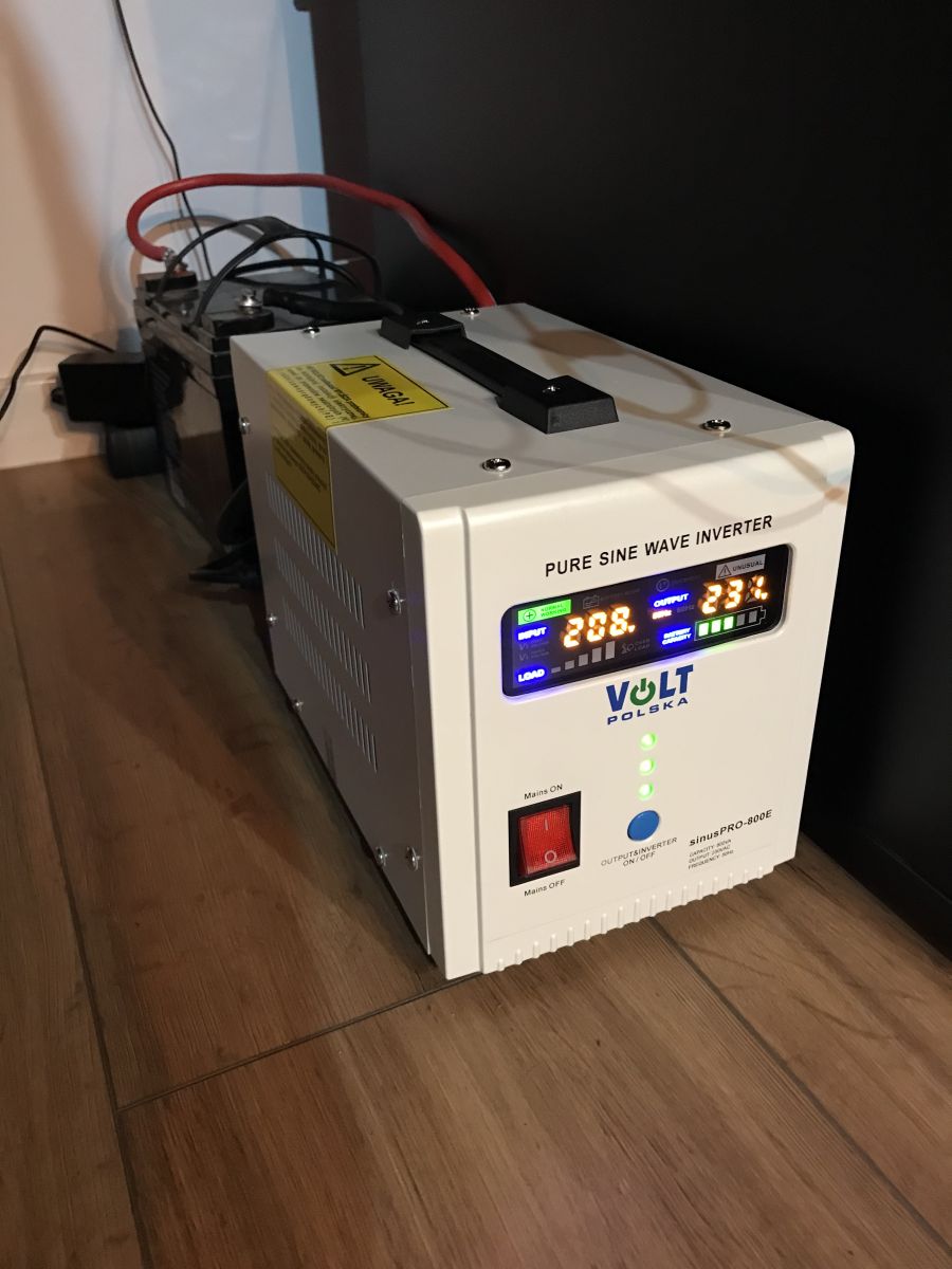

    Ostatnio są u mnie problemy z prądem - często nie ma jednej fazy - dzieją się rzeczy przed tym jak w Stranger Things - miganie światła, odgłosy przekaźnika z płyty indukcyjnej. Postanowiłem zabezpieczyć komputer jakimś UPSem. Jako, że mam nieużywany akumulator AGM 33Ah zastanawiam się nad SINUS PRO 800 E 12/230V (500/800W) jako iż posiada czysty sinus. Podpiąłem watomierz pod listwę i suma wszystkich sprzętów gdy komputer był pod największym obciążeniem w mojej pracy (renderowanie filmu) nie przekroczyła 320W. Wpięte w listwe: PC, monitor, lampka led nocna, router, kamera Wi-Fi. Zasilacz w PC to Seasonic 650W Focus Plus 80 Plus Gold
    Moc całkowita (chwilowa):800VA
    Moc stała:500W
    Wychodzi na to, że ten model powinien spokojnie wystarczyć?

    Jestem zwolennikiem zakupu raz a dobrze, podoba mi się opcja zasilania z zewnętrznego akumulatora. Czytając inne posty wszyscy wręcz wymuszają czysty sinus aby nie męczyć zasilacza - dlatego zwracam się właśnie ku pełnemu sinusowi.

    Kupiłem w/w ups - wszystko fajnie, ale jest potwornie głośny gdy ładuje AGM'a. Prawdopodobnie pójdzie do zwrotu, muszę się rozglądnać za czymś innym.
