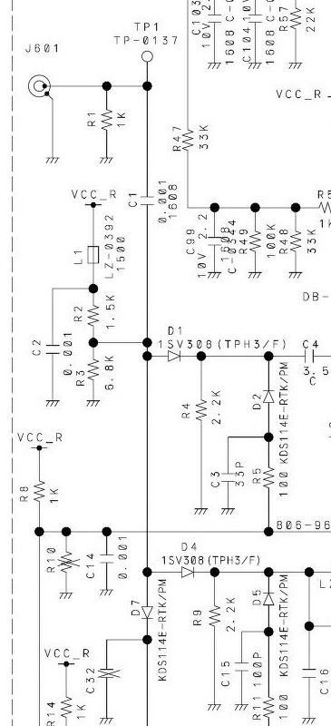

    To radio posiada podstawowe zabezpieczenie obwodów wejściowych:
    Antena Diamond NR 22 LH dla Uniden UBC125XLT: Czy duży zysk 6.5dB uszkodzi skaner?
    Możesz przyłączyć dowolną antenę.
    Jedyne zagrożenie to wyładowania atmosferyczne. Ale to już "inna bajka".
