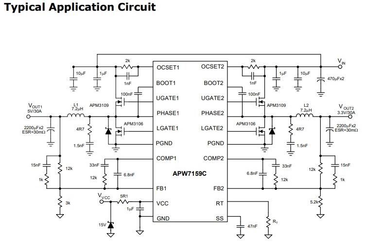

    Układ to APW 7159 firmy Anpec.
    Ciekawe jak z dostępnością bo chyba zamienników brak.
    Co do kondensatorów to mogę wymienić wszystkie na lepsze.

    APW7159 to ukł. przetwornicy DC-DC 3/5V ( robione zazwyczaj z 12V) , patrz dostępny datasheet.
    SilentiumPC Vero M3 600W (SPC268) - padł zasilacz
    Układ od PFC będzie inny
    - podaj obsade układów
    - może być ten co pisałem wyżej/ może ICE3PCS01G/ ?
