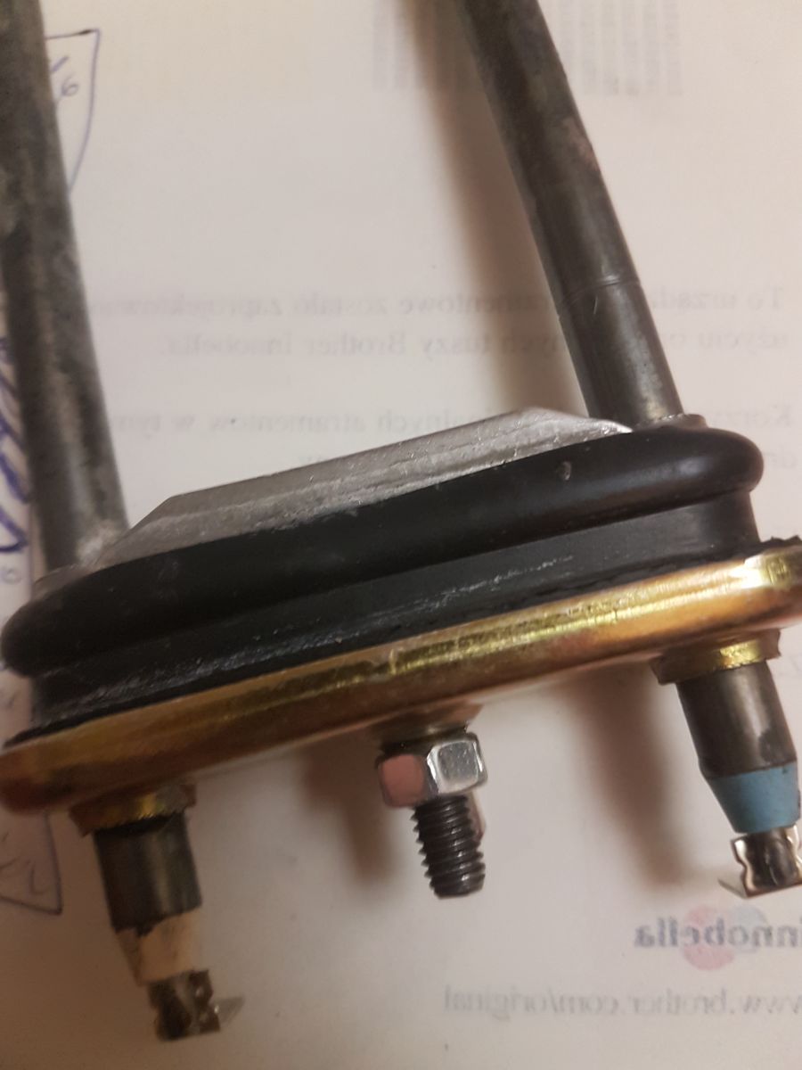

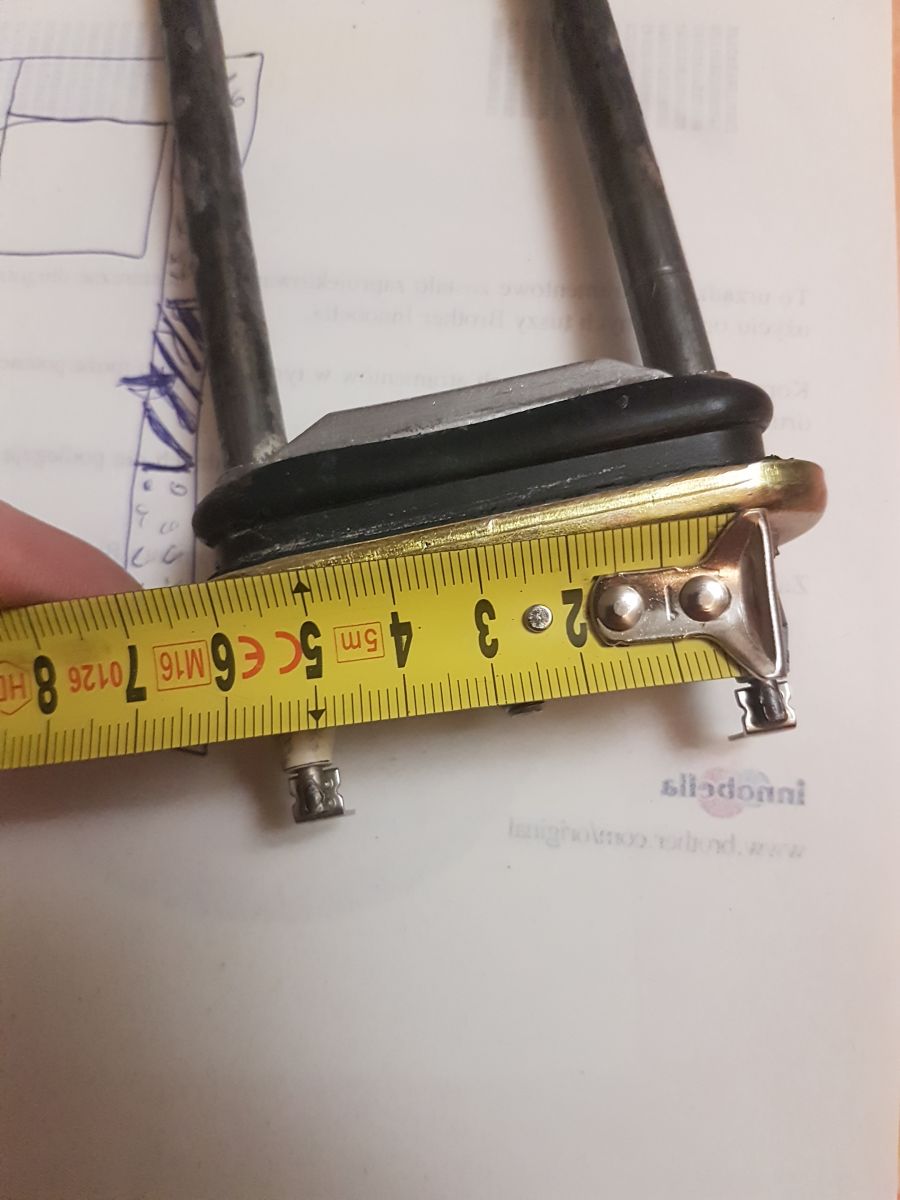

    Koledzy, wiem coś o prądach, ale sama pralkę naprawiam drugi może trzeci raz w życiu. Stąd moje pytanie. Dziś przyszła mi kolejna grzałka do pralki, która według strony no….pl była dedykowana do mojej pralki i jak się okazało była za długa i zwyczajnie fizycznie się nie zmieściła.
    Moje pytanie, uszczelka grzałki, które miałem wymontowane z pralek miały charakterystyczna wargę zgrubienie od strony wewnętrznej pralki, które przy ściskaniu uszczelki śrubą zaciskało się na bębnie. Czy grzałkę z prosta uszczelka zacisnę odpowiednio, bo mi tego typu uszczelki wypycha przy skręcaniu, czy muszę szukać grzałki ze zgrubieniem od strony wewnętrznej wanny pralki, czy za mocno staram się skręcić? a zgrubienie, które widzę na zdemontowanych grzałkach jest efektem odkształcenia gumy na przestrzeni czasu ? pytam bo jeśli chodzi o serwis AGD jestem laikiem, a nawet mniej, ja potrafię zrobić instalację elektryczna w domu, tak mam uprawnienia, poprostu przy pralkach nigdy nie grzebałem.
    Sprawdzałem już pralkę na starej szczelnej grzałce, podłączając się multimetrem do jej konektorów, więc prąd jest podawany we właściwych momentach na grzałkę. Jedyny problem teraz to właściwy dobór grzałki i jej montaż.

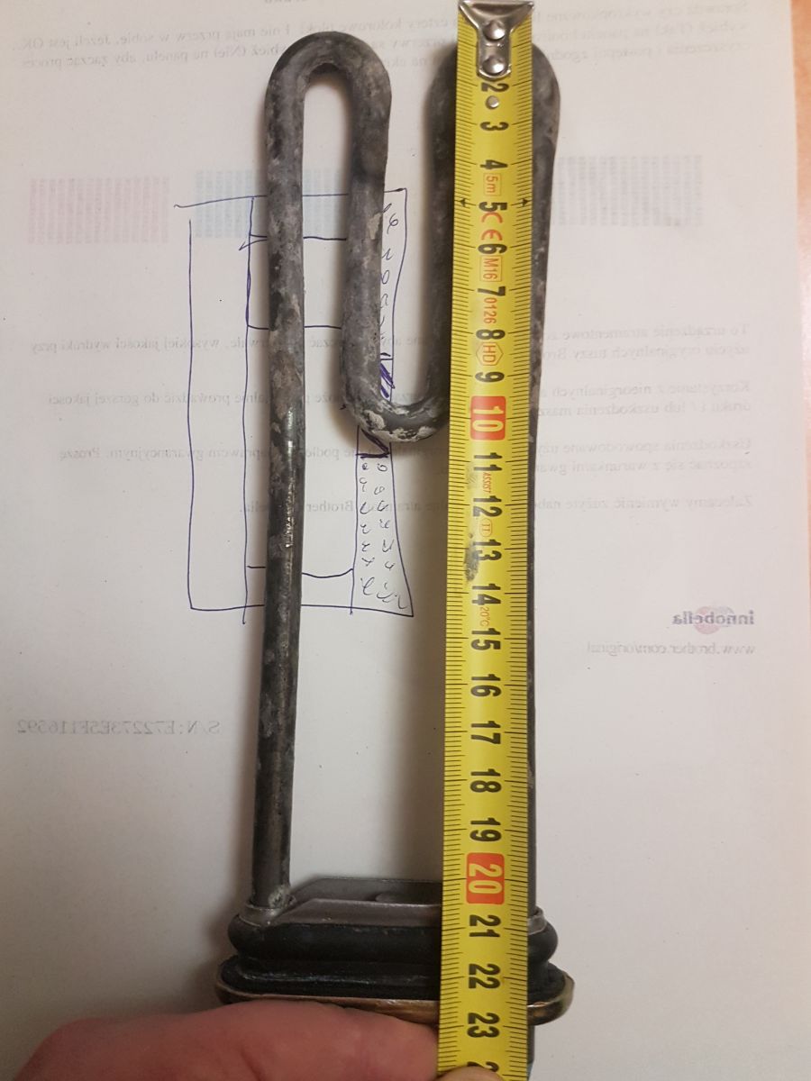

    A ile razy prosiłem byś mi podał wymiary oryginalnej grzałki? Chciałem pomóc dobrać zamiennik a Ty mnie miałeś w ...... Dodaj zdjęcia oryginału i proszę ostatni raz weź miarkę i zmierz tą grzałkę i podaj długość oryginału.
    PS. Widziałem w North właśnie te niby dedykowane grzałki i każda miała inną długość i dlatego prosiłem o wymiary.

    Przepraszam, ja z tych opornych, którzy wszystko starają się pierw samemu zrobić...

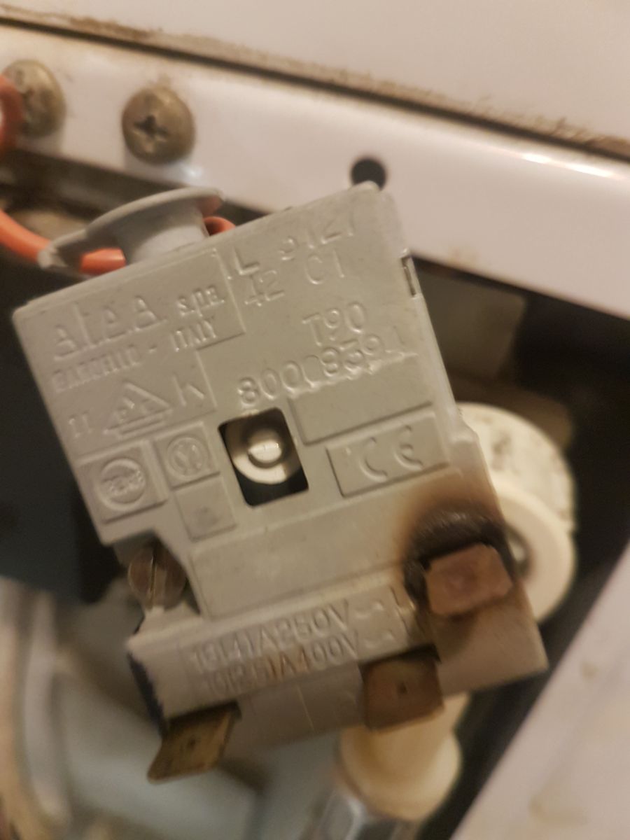

    Kolego Kenworth 18 z doborem grzałki trafiłeś idealnie. Pasuje na długość itd., bez problemu zamontowałem, ale włączyłem pralkę na próbę, nie zakładając pleców pralki by zaobserwować czy grzałka nie cieknie czy dobrze dokręciłem, tu wszystko ok.
    Ale jakieś 3 min od włączenia pralki zaczoł się wydobywać dym z pod pokrętła regulatora temperatury dokładnie przy tym samym konektorze, który był wcześniej spalony, który oczyściłem i wymieniłem konektor. Co może być tego przyczyna ?
    Wcześniej pod miernikiem sprawdzałem sam termostat, przy użyciu cieplej i zimnej wody to prawidłowo pracował.

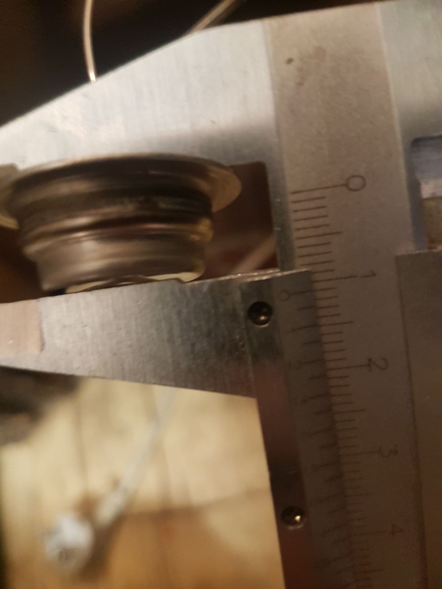

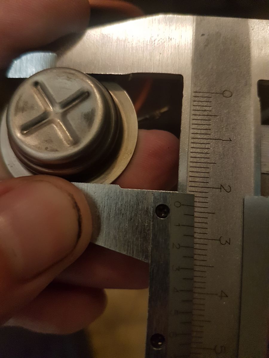

    Przez niego płynie spory prąd zasilający grzałkę a właściwe jest obciążony bardzo prądowo przez spory amperaż. Termostat będzie wypalony już w środku czyli jego styki wewnętrzne. Pomierz sondę termostatu mocowaną do zbiornika suwmiarką bo mam sprawny regulator temperatury z pralki Fagor czyli krewniak Mastercook. Chyba, że chcesz szukać nówki sztuki, ale będzie potwornie ciężko kupić lub cena będzie zaporowa.
    PS. Widzisz kolego, zawsze lepiej wziąć do ręki zwykłą miarkę i zmierzyć grzałkę. To najlepszy sposób jeżeli nie ma dostępnego już oryginału a zamienniki są źle dobrane.

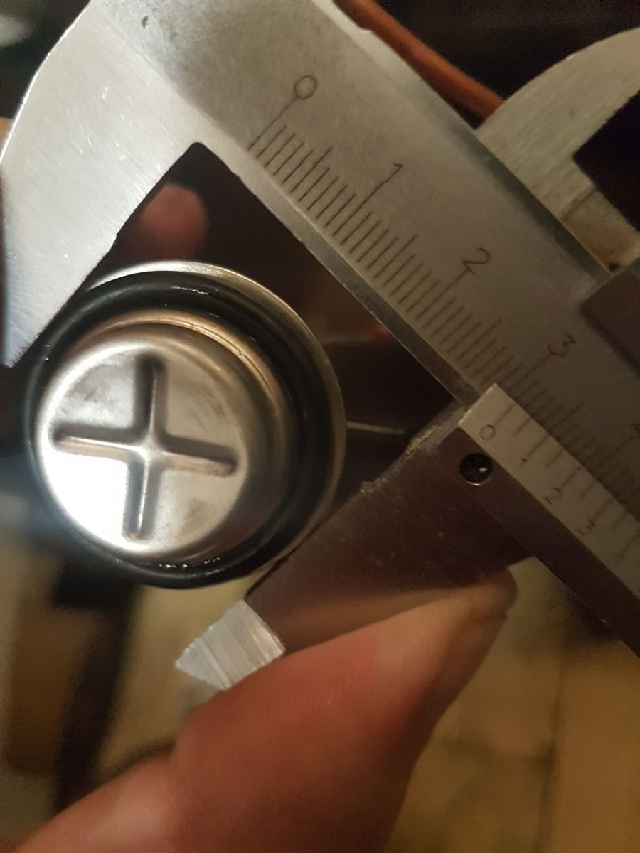

    Najważniejszy jest obwód sondy termostatu by pasowała do uszczelki w zbiorniku i długość oraz rodzaj trzpienia na którym jest mocowane pokrętło regulacji temperatury. Tutaj jedyne dostępne w zakupie: https://north.pl/karta/l35a002i0-termostat-staly-do-pralki,729-DK-0290.html

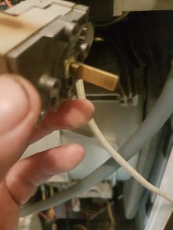

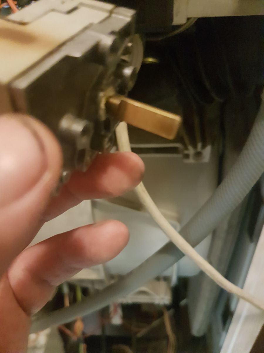

    Tu jest zdjęcie grubości sondy, szerokość w miejscu, w którym osadzony jest oring i szerokość samego kołnierza sondy. Długość trzpienia to 20-21mm nie, mogę dobrze tam podejść suwmiarką Mastercook Typ PT850 - w trakcie prania wylewa wodę i cały czas dobiera Mastercook Typ PT850 - w trakcie prania wylewa wodę i cały czas dobiera Mastercook Typ PT850 - w trakcie prania wylewa wodę i cały czas dobiera Mastercook Typ PT850 - w trakcie prania wylewa wodę i cały czas dobiera Mastercook Typ PT850 - w trakcie prania wylewa wodę i cały czas dobiera
    Kolego, pomyślałem, że rozkręcę ten termostat i wyczyszczę, faktycznie styki popalone, ale ta rurka, która idzie do sondy (nigdy nie pamiętam jej nazwy). Wewnątrz termostatu jest na niej jak by kropla oleju, a z tego co się orientuję ona jest wypełniona jakimś olejem.

    Ta rurka to kapilara wypełniona gazem szlachetnym. Po prostu musiał być już bardzo długo w tym miejscu bardzo słaby styk z powodu słabego przylegania konektora do pinu i grzało się to potwornie aż w końcu zaczęło się palić. Ja bym na Twoim miejscu wyciął już dłuższy odcinek tego przewodu, który się palił i przylutował nowy przewód plus solidny konektor. Jak wrócę do domu z pracy to później wieczorem wyślę Ci zdjęcia mojego regulatora, ale już na PW bo nie będziemy tutaj poruszać już tego typu kwestii. Z pewnością mój będzie miał inny trzpień, ale dorzucę do niego pokrętło. Jeżeli jesteś estetą i nie będziesz chciał wprowadzać żadnych modyfikacji by zachować oryginalny wygląd praki to niestety będziesz musiał poszukać takiego samego termostatu z rynku wtórnego. Jeżeli o mnie chodzi mnie by to nie wadziło byle sonda pasowała by do zbiornika i nie było wycieku to każdy termostat pralkowy spełni swoją rolę. Oczywiście możliwe, że będziesz musiał na nowo ustalić położenia pokrętła by pralka osiągała ustawioną temperaturę, ale jeżeli masz pirometr w domu to dasz radę. Możesz próbować czyścić styki,ale pamiętaj to termostat i musi działać prawidłowo a taki po rozebraniu nie wiadomo jak się zachowa to raz a 2 to, że nie sądzę, że czyszczenie styków da coś na dłuższą metę. Może na kilka prań będziesz miał spokój, ale sądzę że problem powróci. Skontaktuj się z tym sprzedawcą by podał Ci wymiary sondy, zresztą jeżeli masz ten sam typ mocowania sondy do zbiornika to powinien pasować, ale lepiej mieć pewność: https://allegro.pl/oferta/0406-termostat-do-pralki-mastercook-pt2-700a-11797316008

    Odpuszczamy dalsze działanie. Rozłożyłem termostat, wyczyściłem wszystkie styki, poskładałem na nowo, zrobiłem próbne prania na pusto, obserwując termostat, ze sondą temperatury multimetru w pralce, i amperomierzem na grzałce żeby wiedzieć kiedy dostaje prąd, a kiedy jest wyłączona. Na razie wszystko działa pięknie.
    Jednak gdy padnie to wiem, że będę musiał zacząć od termostatu.
    Reasumując, twoja pomoc była na największym poziomie i twoje zaangażowanie. Przez całe swoje życie nikt mi tyle nie podpowiedział przy naprawie czegokolwiek, ile ty przy tej pralce, i tak szczegółowo przeprowadziłeś mnie krok po kroku, że bez ciebie bym tego nie dokonał. Oby więcej było tu takich użytkowników jak Ty.
    PS. Jednak z wężykiem od hydrostatu był jednak problem, dmuchając w niego był drożny, ale gdy wprowadziłem w niego bardzo gruba żyłkę i wyciągnąłem i dmuchnąłem, to wtedy dopiero zobaczyłem co to znaczy drożny wężyk.
    Zatem sumując trzeba było wymienić grzałkę, udrożnić wężyk hydrostatu, naprawić upalone przewody, wymienić konektory. Przy czym w moim przypadku zakończyłem naprawę na wyczyszczeniu wewnętrznych styków termostatu, ale należało by wymienić termostat na nowy.
