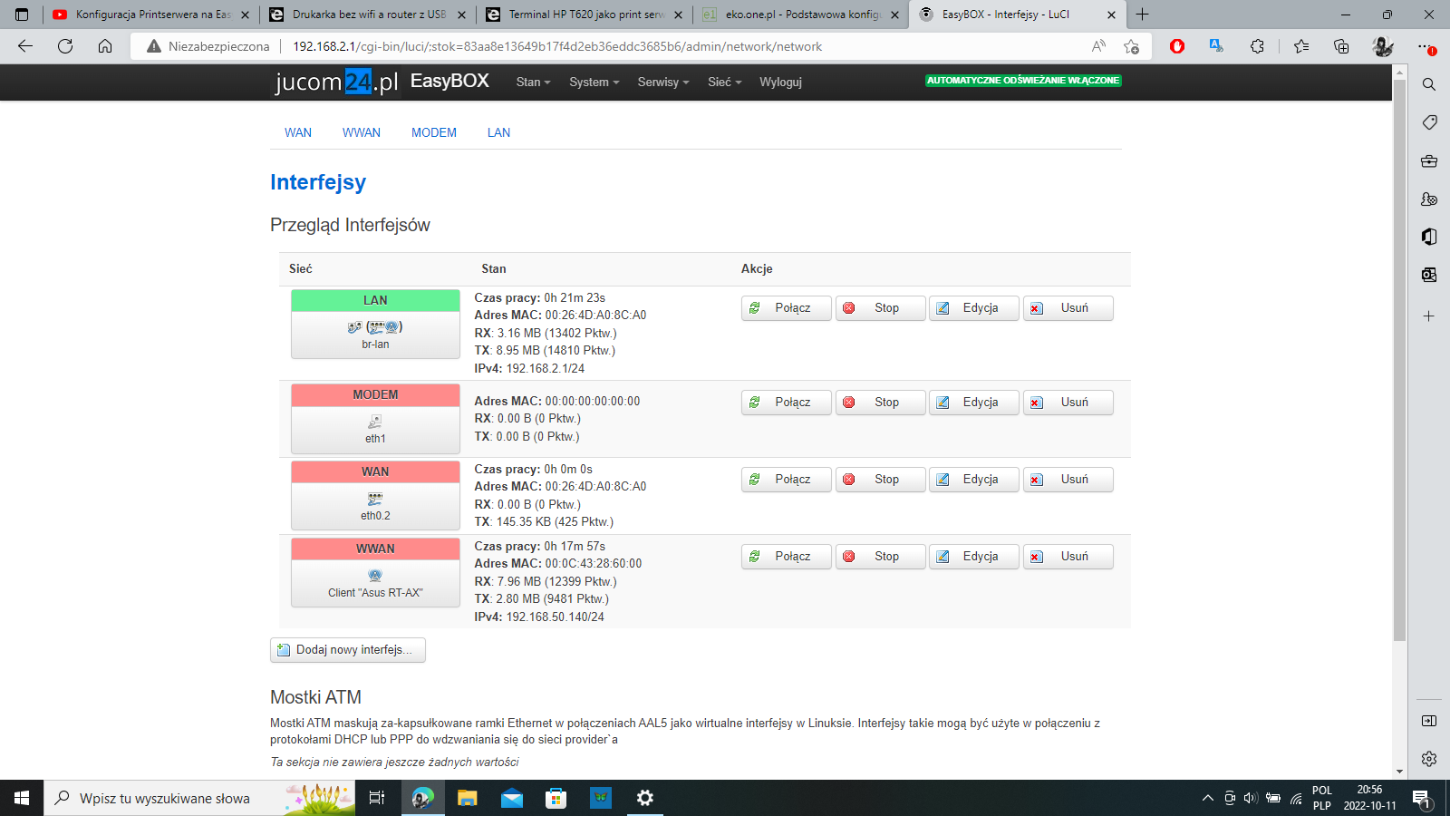

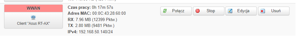

    Coś tam pogrzebałem - teraz jest tak, że easybox łączy sie z siecią domową po wifi lub lan i przyjmuje/rozsyła internet z aimesh (jako repater) - print serwer komunikuje się z moją drukarką gdy wpinam się w wifi tego easyboxa lub po kablu ale jak to drukarke ma widzieć sieć aimesh?
    Easybox jest na 192.168.1.2 a internet bierze przez 192.168.50.140 z aimesh, z drukarką komunikuje się przez 192.168.50.140 ale tylko wtedy gdy wpięty jestem do easyboxa, nie wiem czemu nie widzi drukarki jak przełacze się na asusa? Może gdzieś Asus blokuje ten dostęp.

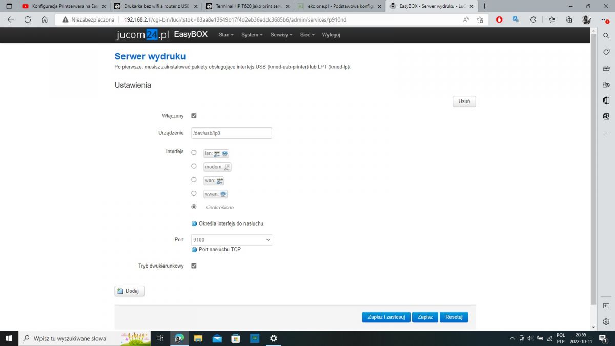

    Erbit napisał:
    możesz w przeglądarce dostać się do EasyBox na adresie 192.168.50.140
    tak mogę,
    właśnie w ten sposób ustawiłem drukarkę jak na tym zdjęciu
    jednak nie mogę - pomyłka - mogłem jak łączyłem sie przez tego easyboxa

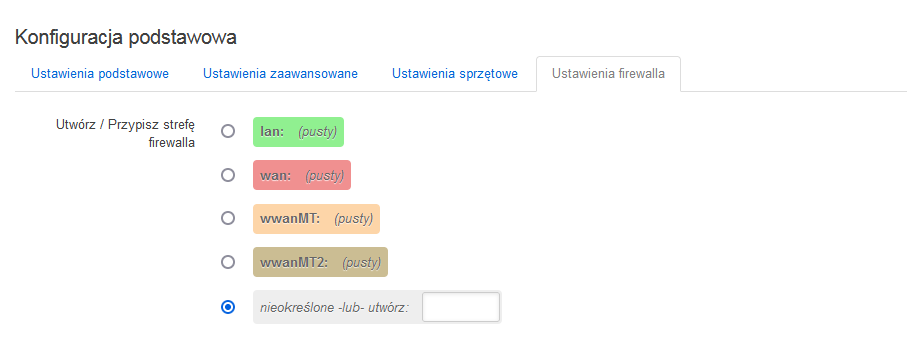

    Dobra, żeby nie było że łatwo odpuszczam to jest przełom
    Nie robiłem jak na tym dziwnym poradniku, nie ustawiałem żadnych mostów bo mi to nie potrzebne, ustawiłem w 5 minut na tym iphone (nie taki znowu zły) i już to działa - co prawda iphone nie widzi ale laptop i komputer widzą i to starczy.
    Po prostu Wan ustawiłem na stałe IP z puli Asusa 192.168.50.140, na asusie wpisałem dzierżawę adresu dla tego routera po MAC i IP - na LAN i WAN w easybox wyłączyłem DHCP, na WAN jak radziłeś dałem firmwall na nieokreślone, i reset routera. Tyle.
    Wchodzę do routera przez 192.168.50.140 (przez 192.168.2.1 już nie wejdę) a drukarkę rozpoznaje na tym samym IP
    Dzięki - działa
