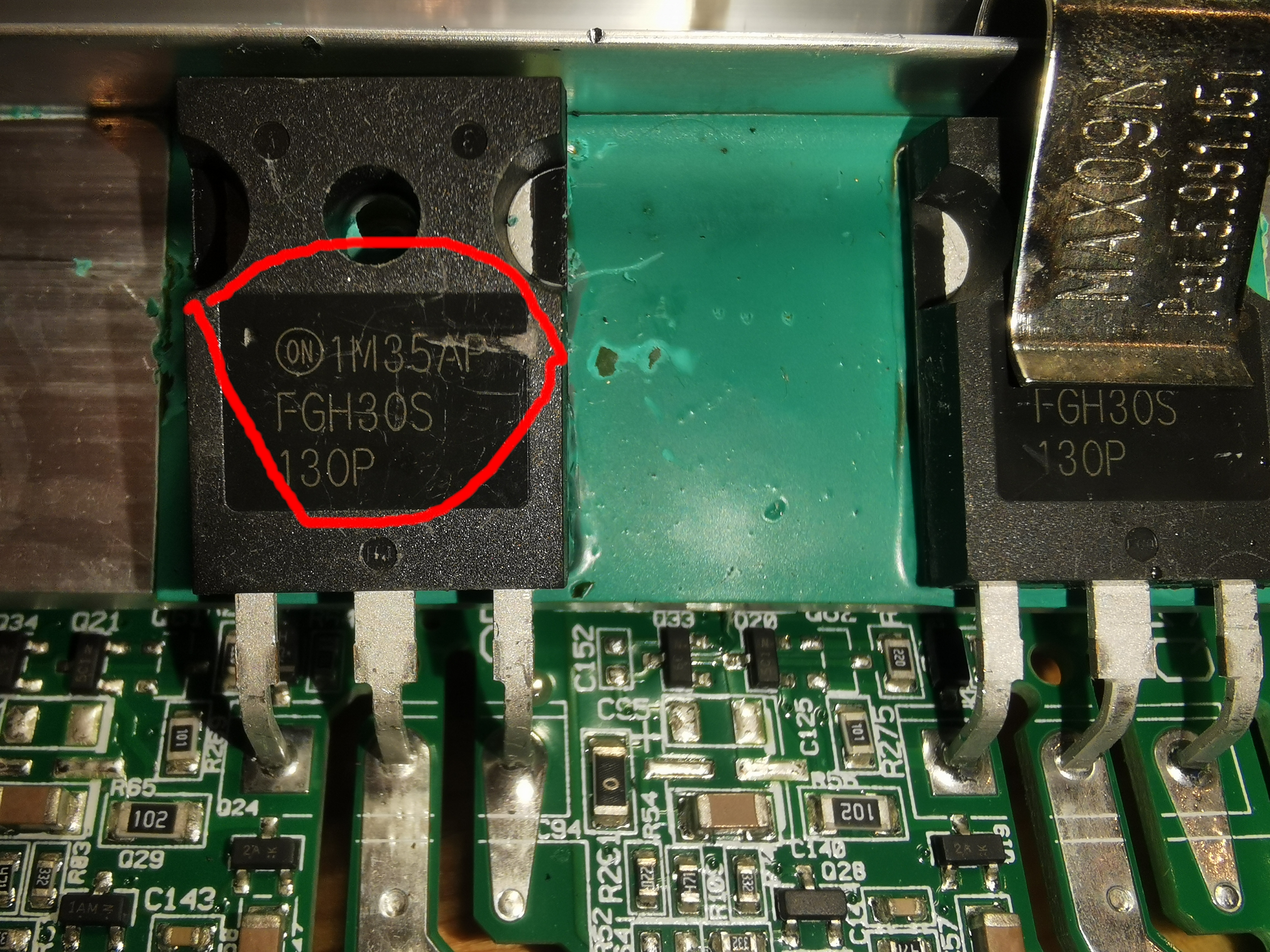

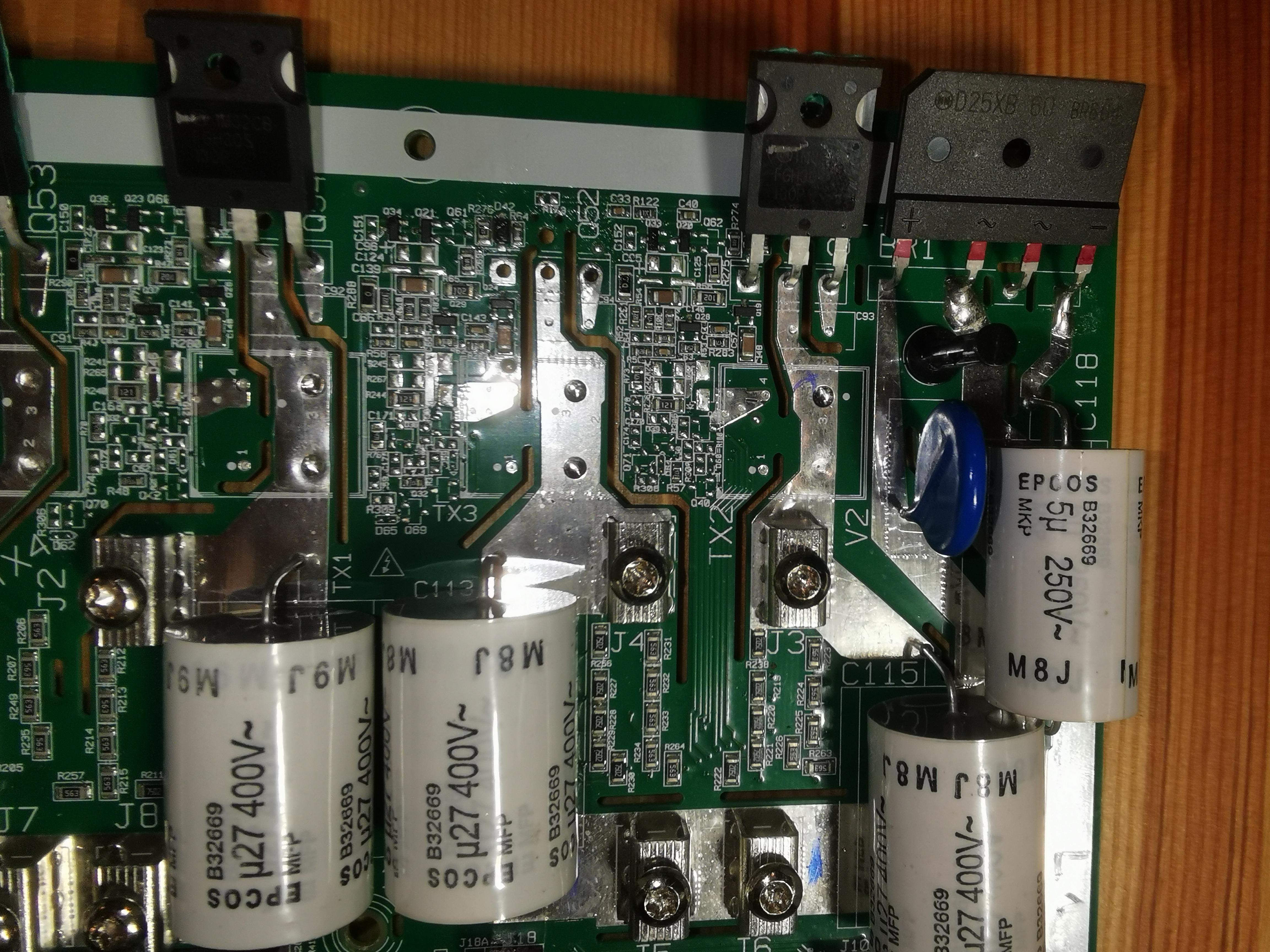

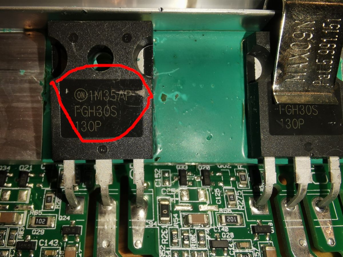

    Mam problem z płytą indukcyjną Whirlpool ACM932BF (zabezpieczenie trójfazowe B20 zaczęło wyłączać). Po usunięciu tranzystora IGBT FGH30S130P przeciążenie ustąpiło (zaznaczony na zdjęciach). Płyta indukcyjna uruchamia się, pracuje poprawnie oprócz pola, w które ingerowałem. Drobne elementy SMD sprawdzone i porównane "testem diody" z pozostałymi sekcjami. Czy jest potrzeba wymienić jeszcze inne elementy oprócz tranzystora?
    Jeszcze pomiar rezystancji z kolektora IGBT by się przydał ( czy zwarcie nie robi sama płyta/pole , lub przewody do niej ) .

    Na płycie PCB z kolektora do emitera 176,6 kΩ, z kolektora do bramki 166,6 kΩ (podobnie w pozostałych sekcjach). Sam tranzystor jest zwarty, z kolektora do emitera 0,1 Ω, z kolektora do bramki 4,7 Ω. Pole indukcyjne ok, przewody również.
    No to wygląda że tylko tranzystor uszkodzony. Wymień go.

    Niestety po ponad dwóch miesiącach użytkowania, wystąpiła taka sama awaria. Tranzystor zwarty ;(.
    Proszę o pomoc w dobraniu zamiennika tranzystora IGBT FGH30S130P np z tme bądź ofertę zakupu używanego oryginału (poprzedzi IGBT był zakupiony na allegro).
    Dane techniczne tranzystora:
    Napięcie kolektor-emiter: 1,3kV
    Prąd kolektora: 30A
    Moc rozpraszana: 250W
    Obudowa: TO247-3
    Napięcie bramka - emiter: ±25V
    Prąd kolektora w impulsie: 90A
    Montaż: THT
    Ładunek bramki: 372,3nC

  • #9 20377410
    Barthezz1976
    Poziom 19  
    Posty: 248
    Pomógł: 24
    Ocena: 163
    Odpuść sobie, jedne z najgorszych modułów. Dziwne, że nie poleciało sterowanie tranzystora.
    Tam pada zawsze igbt od największego pola, warto dać 40A igbt i przeprogramować płytę, żeby nie było boostera.
