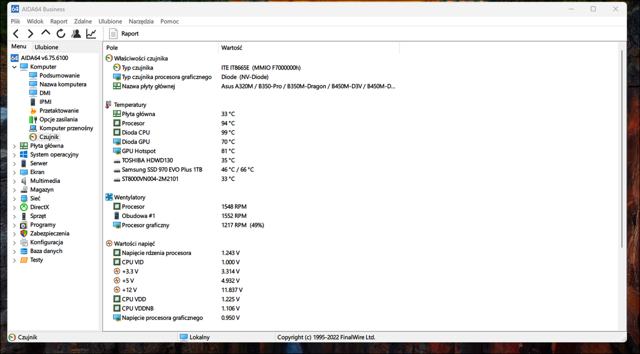

    Testuję stabilności mojej platformy aby znaleźć jak najniższe napięcia dla mojego procesora jest dość utrudnione przez obudowę Phanteks P400 z powodu prawie zabudowanego przedniego panelu gdy go ściągnę temperatury spadają o 10*C.
    Czy można w takich temperaturach testować stabilność procesora ?
    CPU - 96*C
    Dioda CPU - 100*C
    CPU: AMD Ryzen 7 5800X 4.5 GHZ 1.275V

    Sprawdzałem napięcie 1.25V 20 min podczas testu nic przy ściągniętym przednim panelu temperatury oscylowały ok. 87*C w OCCT POWER jeszcze wcześniej robiłem testy i w OCCT pojawił się komunikat "WHEA Error Detected" kiedy miałem ustawione 1.25V i SOC/VDDNB na 1.05V wróciłem do 1.1V , po założeniu przedniego panelu CPU - 95*C , Dioda CPU 97*C i zaczęło sypać "WHEA Error Detected" i "CPU ERROR Detected" a w HWINFO64 "Cache L1 Error".Ustawiłem napięcie 1.275V po 12 min brak błędu ale chciałbym wykonać dłuższy test ale z powodu temperatur jest to bardzo trudne jeżeli chodzi o stabilność absolutnie zero problemów czy to w grach czy w codziennym użytkowaniu nawet nie sypie błędami niebieskiego ekranu.Natomiast testy w AIDA64 temperatury są niższe ale stabilność platformy nie wskazuję na jakiekolwiek problemy ze stabilnością co innego PRIME95 czy też OCCT POWER.Jeżeli chodzi o występowanie dławienia termicznego to nawet przy napięciu 1.3V i temperaturach CPU - 95C i Dioda CPU - 105C nie pojawiał się throttling.Dodatkowo płyta ma dość wysokie VDROOP przy ustawionym napięciu 1.27V spada do 1.21V-1.22V stres teście w spoczynku 1.25V - 1.27V mogę tylko ustawić kilka opcji regulatora ponieważ nie mam LLC tylko "Auto" , "Regular" , "High".

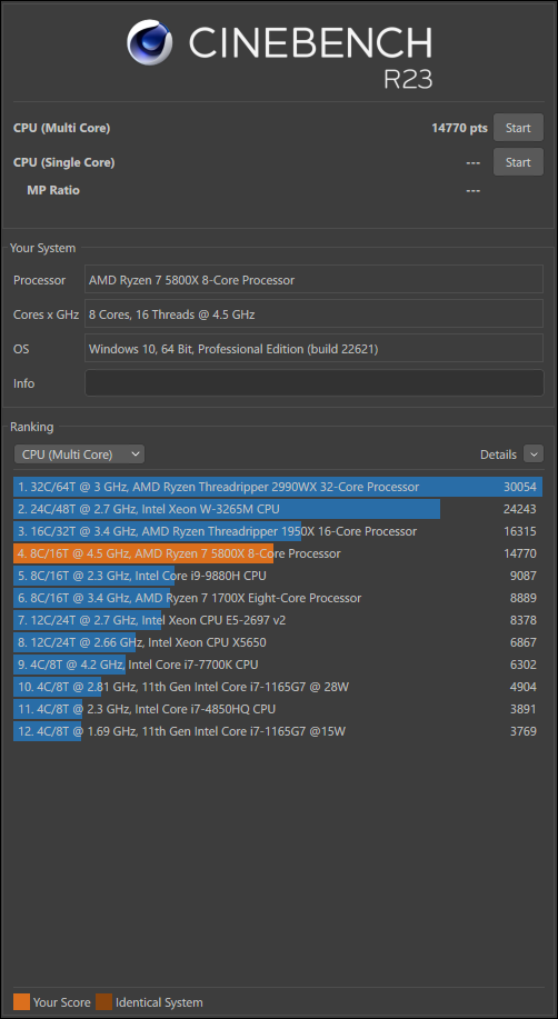

    To są wyniki przy aktualnych przy innych udało się zbliżyć 1950x wynikiem 15700
    Temperatury podczas 10 min renderingu R23: wahają się między 14700-15700 (w zależności od ustawionego taktowania)robiłem również zdjęcia to mogło trochę zaniżyć wynik.

    Przy 4.6 GHZ ale w OCCT pojawiał się CPU Error Detected przy 1.30V więc obniżyłem taktowanie do 4.5 GHZ i było OK.

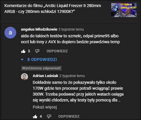

    Obejrzyj: https://www.youtube.com/watch?v=IqrcapvwOKE i poczytaj komentarze pod filmem.

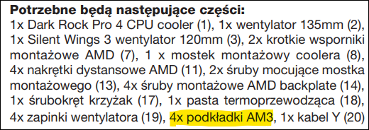

    w zestawie i jest dodatkowe miejsce na trzeci wentylator i są do tego dodatkowe zapinki przeznaczone to je wykorzystałem
    Gdzie w instrukcji jest mowa o montażu opcjonalnego, trzeciego wentylatora? https://www.bequiet.com/admin/ImageServer.php...g=2&force=true&download=true&omitPreview=true

    Co do filmiku nie do końca rozumiem co ma mi przekazać (Wiem o co chodzi i można powiedzieć razem z komentarzami wliczając to zależy na jaką sztukę się trafiło u mnie aby osiągnąć stabilność przy 4.6 GHZ napięcie startowe 1.30V było za niskie 1.35V chyba też ale taktowanie 4.5 GHZ okazało się trafieniem w dziesiątkę co wskazuję stabilność przy napięciu 1.27V co do komentarzy testowali w Cinebench to jak testować w AIDA64 - podobne temperatury nie są do końca wiarygodnymi podobnie z temperaturami ponieważ jest kilka pozycji -procesor-dioda procesora-temperatura rdzenia-temperatura czapki procesora, temperatura Diody CPU jest bardziej wiarygodniejsza od CPU ponieważ osiągają je również rdzenie procesora) testy , które robię w OCCT i Prime95 żyłują w 100% procesor wykorzystując wszystkie technologie jednocześnie i pobór jest na poziomie od 143W do 155W przy 100% obciążeniu OCCT , Prime95 przy napięciu 1.30V są również wiarygodniejsze natomiast pobór przy AIDA64 wynosił od 98W do115W w zależności od napięcia przykładowo 1.275V ale mało wiarygodne testy , które mało kiedy wykazały niestabilność. - Aktualnie oglądam i też wspomina o cyrkulacji powietrza w obudowie.Niestety źle wybrałem bo zapomniałem , że zabudowany front panel ma bardzo duży wpływ na cyrkulacje i przepływ powietrza w obudowie.

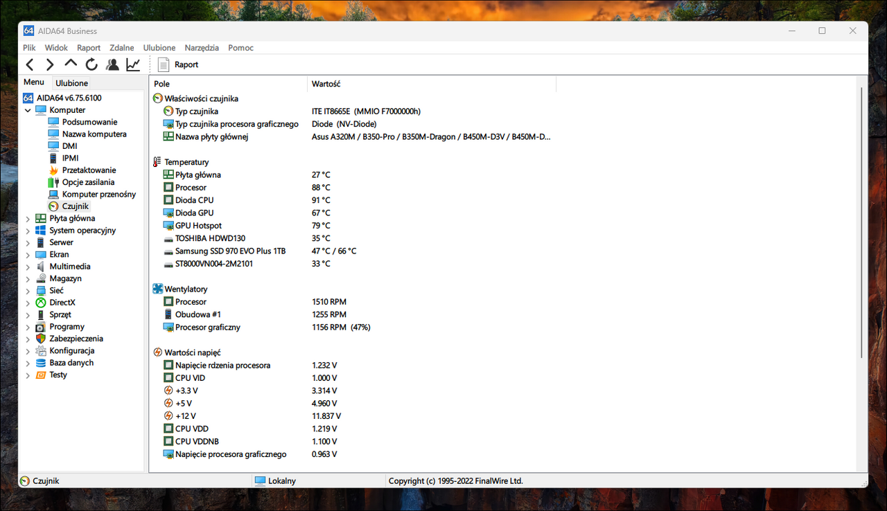

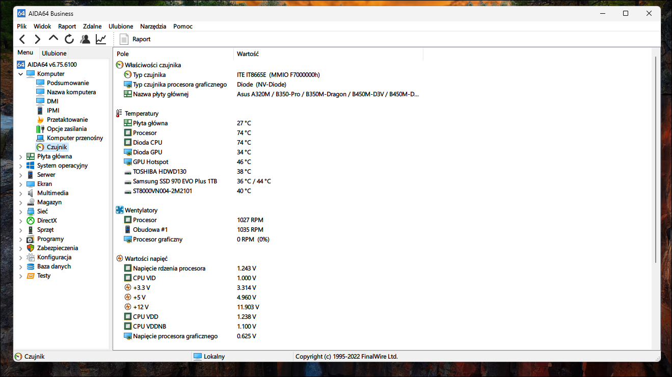

    AIDA64 nie wykorzystuję w pełni procesora widać to po poborze prądu , który oscyluję w granicach od 98W do 115W co przekłada się na lepsze temperatury około 77 stopni. - Z tego co pamiętam albo nawet 74 stopnie.Dlatego testerzy robią testy w AIDA64 co i tak powoduję wysokie temperatury w zależności od testowanego procesora i chłodzenia.Nie wspominając już o uruchomieniu testu w OCCT nawet ludzie wspominają o tym.
    Czy wysoka temperatura podczas testu stabilności jest bezpieczna dla procesora ?

    Stąd moje pytanie - Czy temperatury osiągane przy teście stabilności są bezpiecznymi aby móc kontynuować test dalej (Z jednych załączonych zdjęć jest różnica pokazana przy ściągniętym przednim panelu i założonym przy końcówce testu około 2 minuty).
    To zdjęcie przedstawia temperatury po zdemontowaniu front panelu i ustawionym napięciu 1.275V OCCT:

    Natomiast to zdjęcie kiedy przy ostatnich kilku minutach postanowiłem założyć front panel OCCT:
    AIDA64 temperatura otoczenia około 17-19 stopni:

    Spoczynek AIDA64:

    Co do instrukcji , którą mi podesłałeś nie widzę jednej opcji z podkładkami a w papierowej chyba była to są konieczne czy raczej zbędne ? - z tego co się orientuje to mają chronić laminat przed uszkodzeniem ale jednocześnie mogą powodować zły styk IHS z procesorem - tak się mi wydaję.
    Tam gdzie jest narysowana strzałka wskazuję to w tym miejscu mam zamontowane podkładki ale nie są to ORINGI tylko te płaskie.
