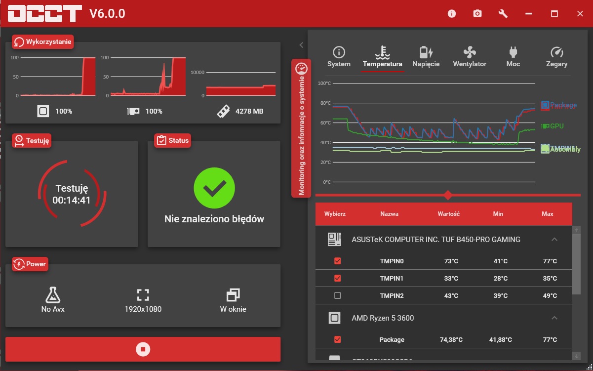

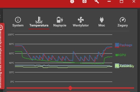

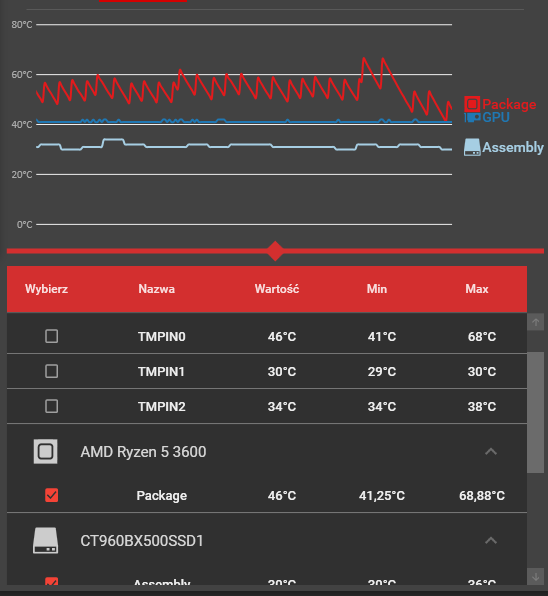

    Witam, niedawno sprawiłem sobie nowy komputer. przeprowadziłem różne testy (Cinebench, 3DMark, oraz OCCT) i w OCCT zauważyłem nietypową rzeczy, otóż temperatury na CPU wyglądały tak: Nietypowe skoki temperatury CPU AMD Ryzen 5 3600 - co jest przyczyną?
    Package (niebieskie) to CPU.
    Jak widać na załączonym obrazku, to po prostu są takie "schody temperaturowe". Jakby tego było mało, to podczas testu w OCCT (Power test) CPU osiągał temperatury rzędu 70-76*C! Na pulpicie CPU osiągał 40-55*C, w przeglądarce 43-60*C, a w grach 50-67*C. Według producenta, podczas spoczynku CPU powinien osiągać temperatury 40-45*C. Jest to wina, człodzenia, napięć, czy czego?
    Miałe także problem z tym, że raz podczas gry (Stellaris) komputer się nagle zawiesił, wywalił zielony ekran i po 1-2s sam się wyłączył. Druga taka sytuacja miała miejsce podczas testu OCCT. Jak dotąd dwa razy mi się to zdarzyło. Czym jest to spowodowane?

    • Nietypowe skoki temperatury CPU AMD Ryzen 5 3600 - co jest przyczyną? OCCT.jpg (154.86 KB) Musisz być zalogowany, aby pobrać ten załącznik.
    • Nietypowe skoki temperatury CPU AMD Ryzen 5 3600 - co jest przyczyną? OCCT (2).jpg (58.93 KB) Musisz być zalogowany, aby pobrać ten załącznik.

    Przecież takie skoki temperatury i napięcia zasilania (nawet do 1.45V) są całkowicie normalne w przypadku tych procesorów.
    AMD twierdzi, że tak ma być.

    No to teraz już widzisz :) Te procesory (seria 3000) po prostu tak działają - mam to samo na Ryzenie 3100 oraz na 3600.
    Napięcie skacze nawet do 1.45V, co za tym idzie temperatura też (rdzeń jest mały i chłodzenie nie jest w stanie szybko odebrać ciepła), ale zaraz procesor skończy co ma zrobić i napięcie wraz z temperaturą spadają. Dlatego masz takie góry i doliny na wykresach.
    Chcesz mieć inaczej - to zamiast auto ustaw napięcie i taktowania ręcznie.
    Natomiast siedemdziesiąt kilka stopni w wygrzewaczach (różne OCCT / Stability Test / Prime / LinX) to jest b. dobra temperatura.
  • #16 18744766
    Lux7301

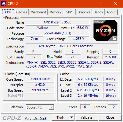

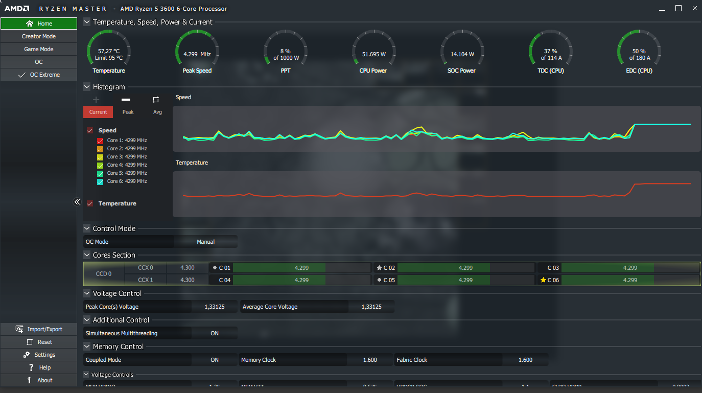

    Kupiłem pastę MX-4, oraz nałożyłem na procesor. Po tym zabiegu temperatury podczas OCCT spadły z 77-78*C na 74-75*C (wentylator CPU osiągał 1687rpm). Spadły także wahania temperatur, które nie są aż tak wielkie jak wcześniej, ale nadal występują. Jedyne co się podniosło, to są temperatury płyty głównej, które wcześniej miały 27-29*C, a teraz mają 29-32*C.
    Jeśli chodzi o napięcia i taktowanie, to jak dotąd tego nie próbowałem i szczerze boję się to robić, z obawy o zepsucie procesora.

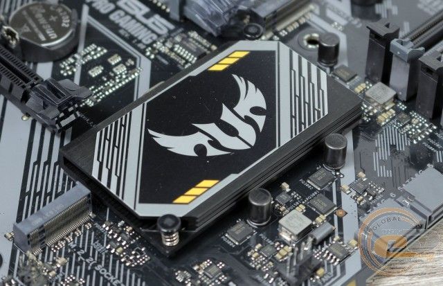

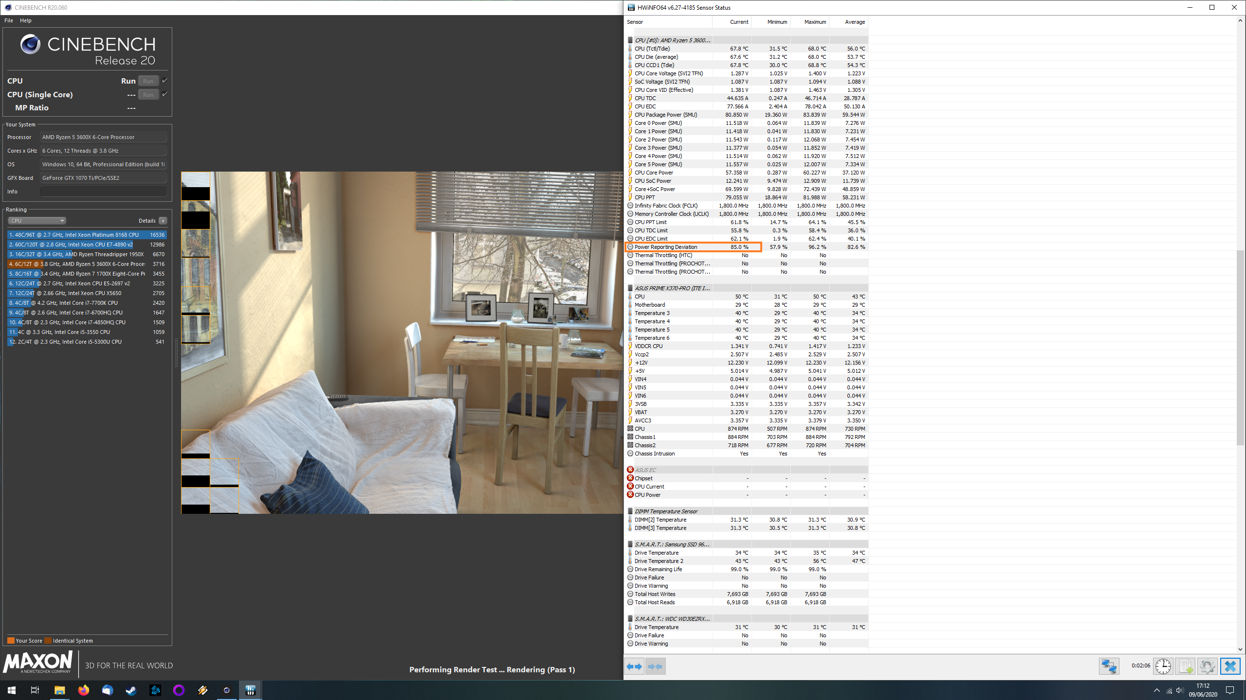

    Dla tego cpu Link_ opis 12_str. takie wskazania są zupełnie normalne , jeśli masz ust. na auto ( lub tryb Turbo)
    - plus zależyod płyty i
    - układu zasilania VRM dla cpu (mniej lub b. rozbudowany VRM)
    Porównaj zrzuty i Voltage dla częstotliwości pracy
    4.025GHz on load with very high voltage even on offset (1.47V Auto, 1.37V Manually offset ( * 1.325V for MSI B450 GAMING PRO CARBON))
    Nietypowe skoki temperatury CPU AMD Ryzen 5 3600 - co jest przyczyną? Nietypowe skoki temperatury CPU AMD Ryzen 5 3600 - co jest przyczyną? Nietypowe skoki temperatury CPU AMD Ryzen 5 3600 - co jest przyczyną?
    ten sam cpu na Asus Prime X370 Pro
    Processors in the Socket AM4 version..... need VRM power supply schemerequires two main voltages for operation: CPU VCore and CPU NB/SoC.
    On ASUS Prime X370-Pro, the CPU NB/SoC Converter is 4-phase and the CPU VCore is 6-phase.
    p.s
    Z forum Link_ community.amd

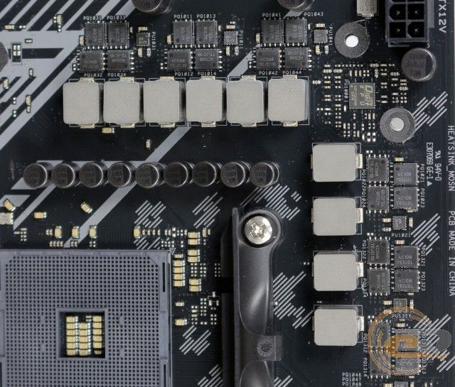

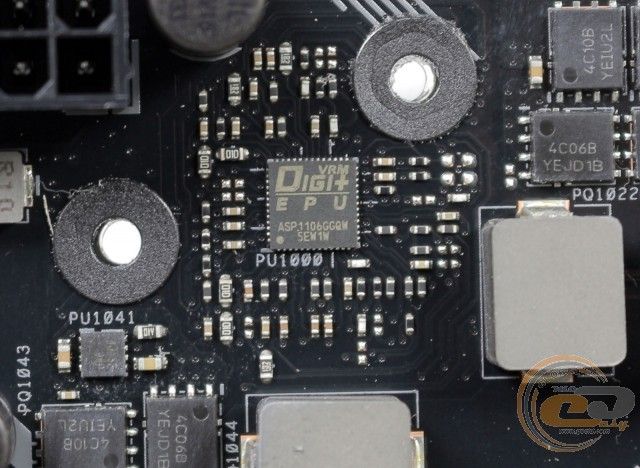

    Na kol. płycie : ASUS TUF B450-PRO GAMING
    - ukł. VRM to ( 4+2) fazy na ASP1106GGQW (przemarkowany (uproszczony) ... RT8894A) dobry dla 6-core AMD ...z 8-core (tylko niektóre egz.)
    - sam VRM system skopiowany z poprzednich rozwiazań MSI na płytach budżetowych z ... podwojeniem użytych polowych NTMFS4C10B i NTMFS4C06B w kazdej z faz

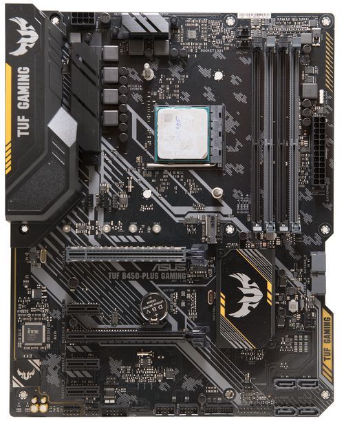

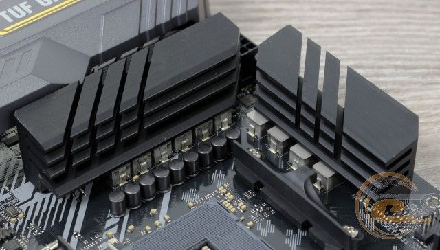

    Nietypowe skoki temperatury CPU AMD Ryzen 5 3600 - co jest przyczyną? Nietypowe skoki temperatury CPU AMD Ryzen 5 3600 - co jest przyczyną? Nietypowe skoki temperatury CPU AMD Ryzen 5 3600 - co jest przyczyną? Nietypowe skoki temperatury CPU AMD Ryzen 5 3600 - co jest przyczyną?
    Np. płyta ASUS TUF B450-Plus Gaming
    - b. ubogi ukł. zasilania

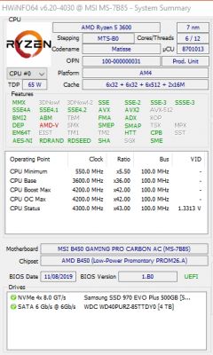

    Po pierwsze, czy coś mi grozi na ustawieniu auto?
    Po drugie, to co mam w końcu ustawić, oraz gdzie mam ustawić, bym miał jakkolwiek stabilną temperaturę? Czy mam cokolwiek zmieniać?
    Po trzecie, mam różne temperatury w Ryzen Master, w OCCT, oraz w programie od Płyty głównej.
    A po czwarte, mam płytę ASUS TUF B450-PRO GAMING.
    A po piąte, to co oznacza ten przycisk? Nietypowe skoki temperatury CPU AMD Ryzen 5 3600 - co jest przyczyną?
    A po szóste, czy tak jest dobrze? Nietypowe skoki temperatury CPU AMD Ryzen 5 3600 - co jest przyczyną?
