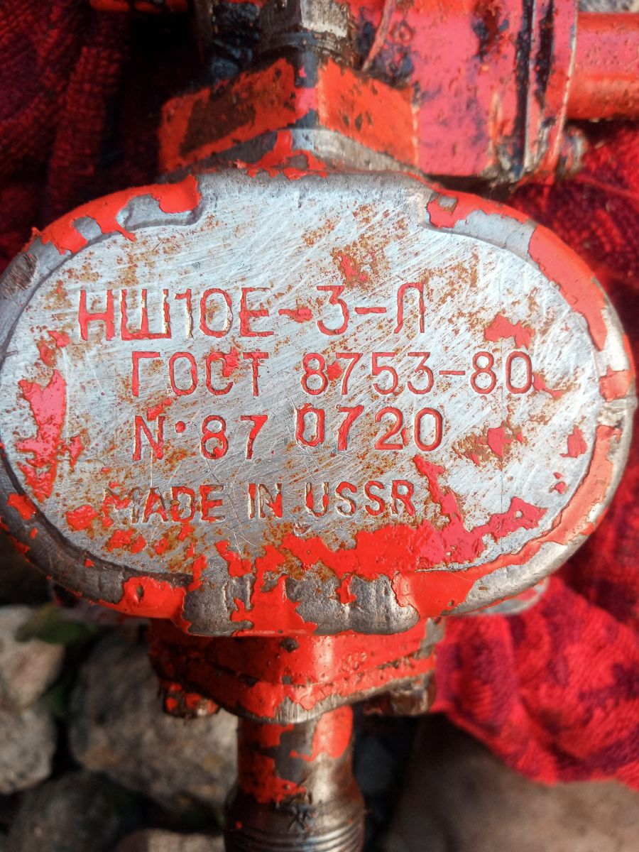

    Witam mam pytanie co do pompy do wladimirec t25. czy ktos sie orjentuje jaka mam pompe lewa czy prawa bo nie moge tego rozszyfrowac ma 4frezy i czy jest mozliwosc zamontowania pompy na 6 frezow zeby mozna bylo zamontowac mocniejsza pompe bo nie znalazlem pompy z 4 frezami wiekszej niz NSZ 10 https://obrazki.elektroda.pl/8726307000_1665664813.jpg

    W oznaczeniu pompy jest ruskie 'Ł' co by wskazywało, że to pompa 'lewa'.

    Dzieki za odpowiedz a mam jeszcze pytanie czy tuleja pompy hydraulicznej z 4 frezami jest wielkosciowa jak 6 frezowa bo patrzylem na necie i niby sa takie same jak wielkosc jest taka sama to wymienil bym na 6 frezowa pompe tylko czy to podejdzie i bedzie dzialac.

    Wykonaj telefon do sprzedawcy, albo weź swoją i idź do sklepu porównać. Albo kup w ciemno, to koszt ~dwie dychy, nie zbiedniejesz. Przecież to proste.
    Wyglądają tak samo i pewnie są zamienne, ale nie użytkuję władka więc nie podpowiem ci jednoznacznie.

    Dzieki za odpowiedz kupilem wciemno tulejke i pompe wiec bede testowal.
