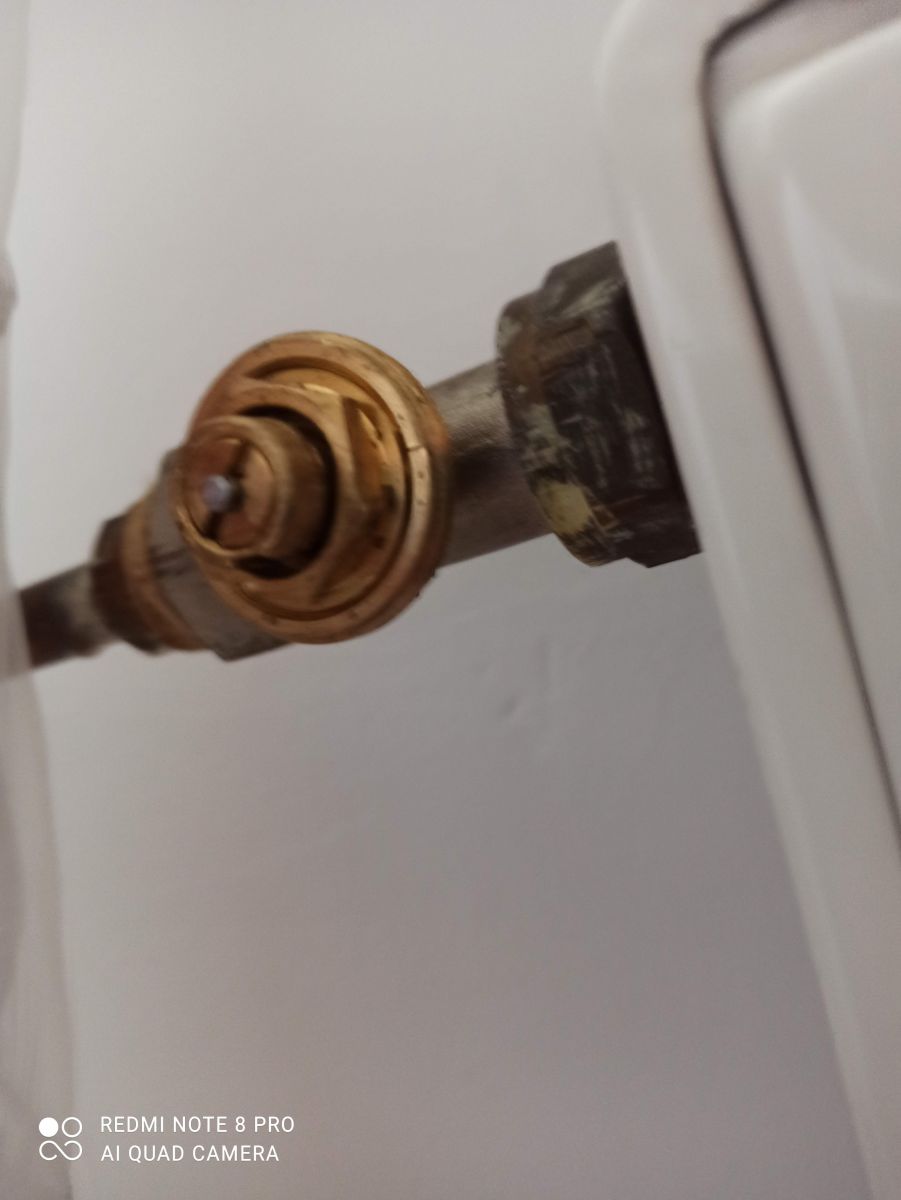

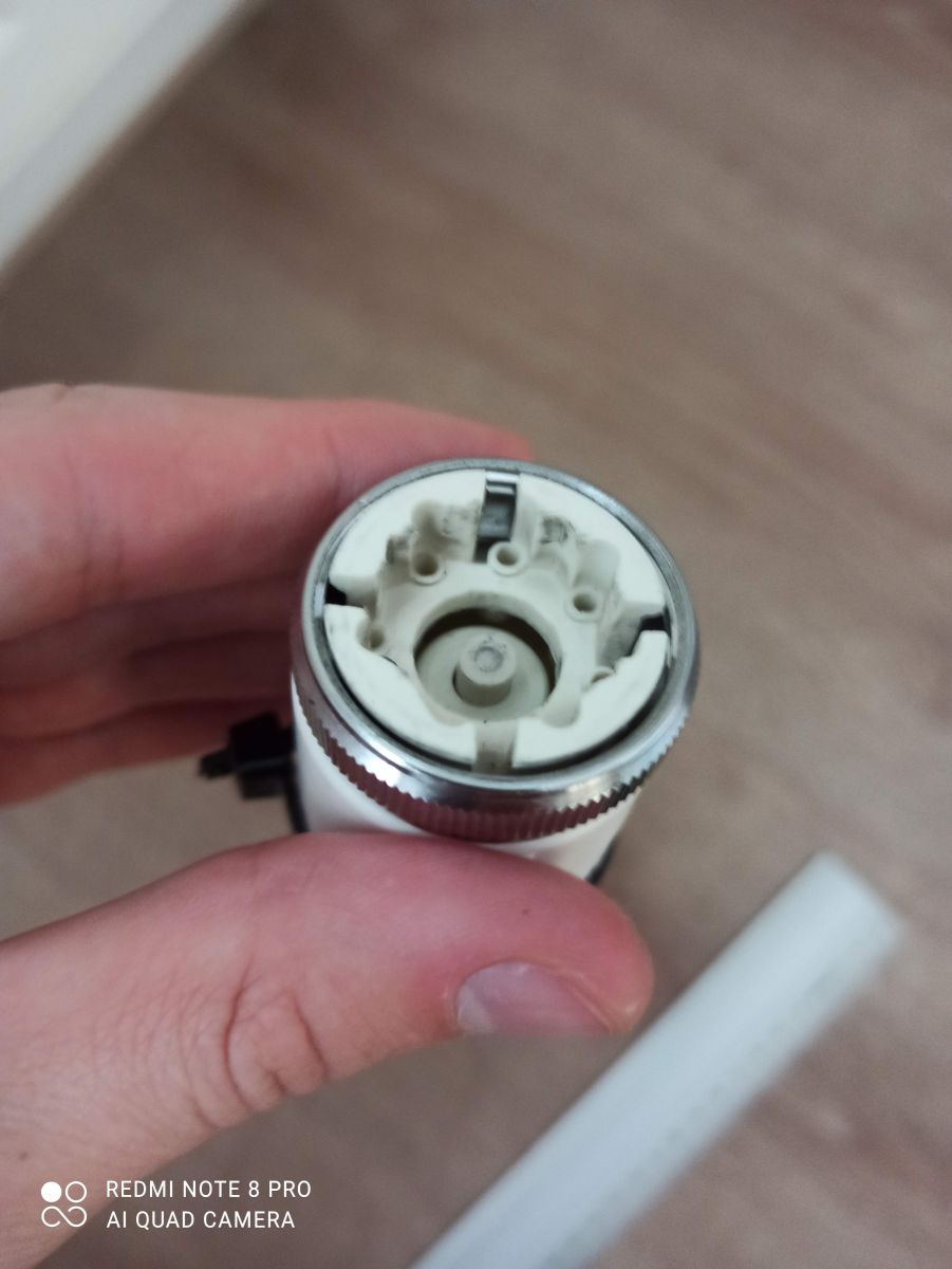

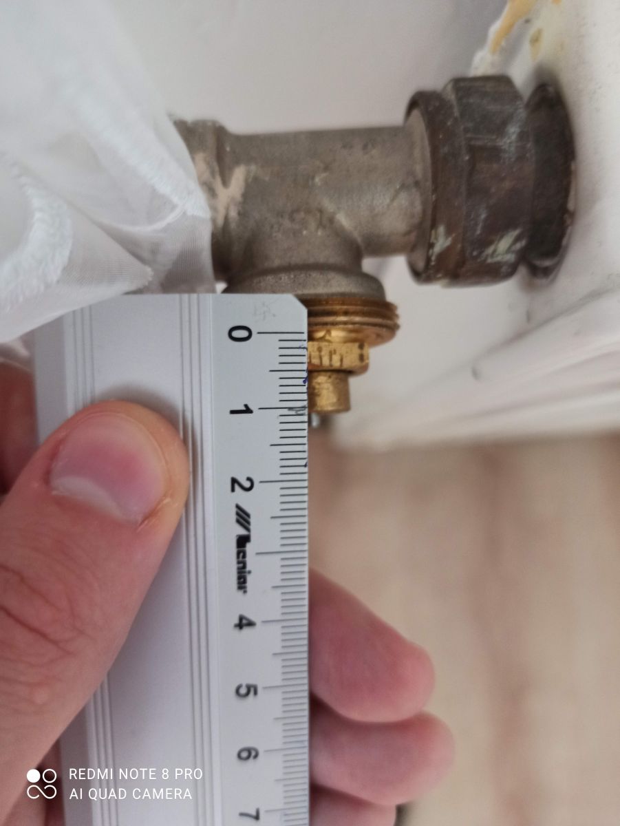

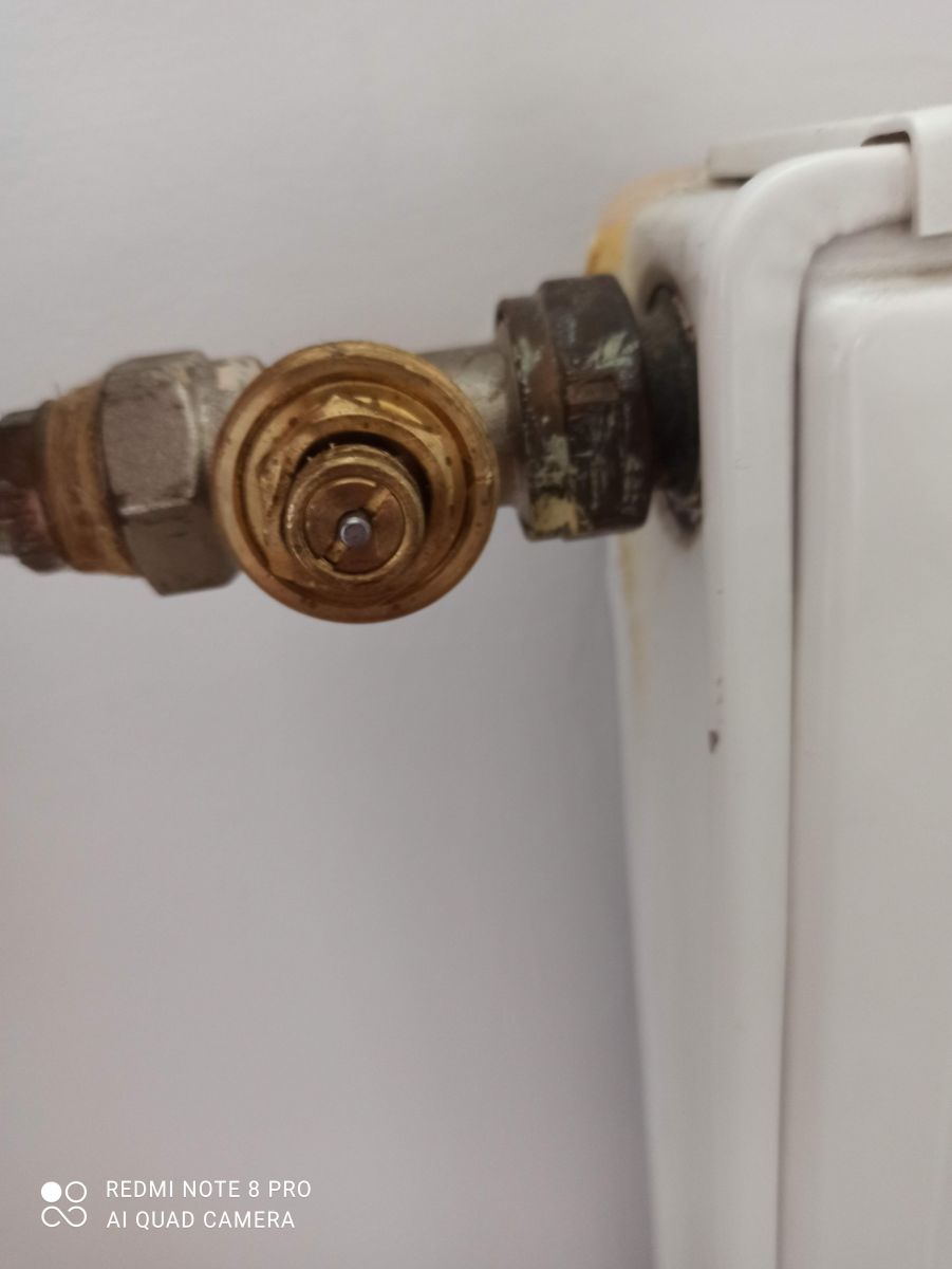

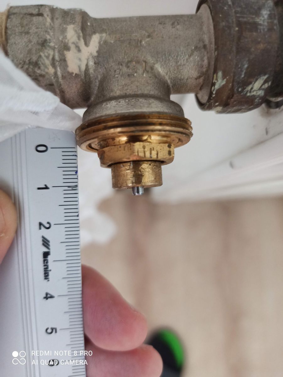

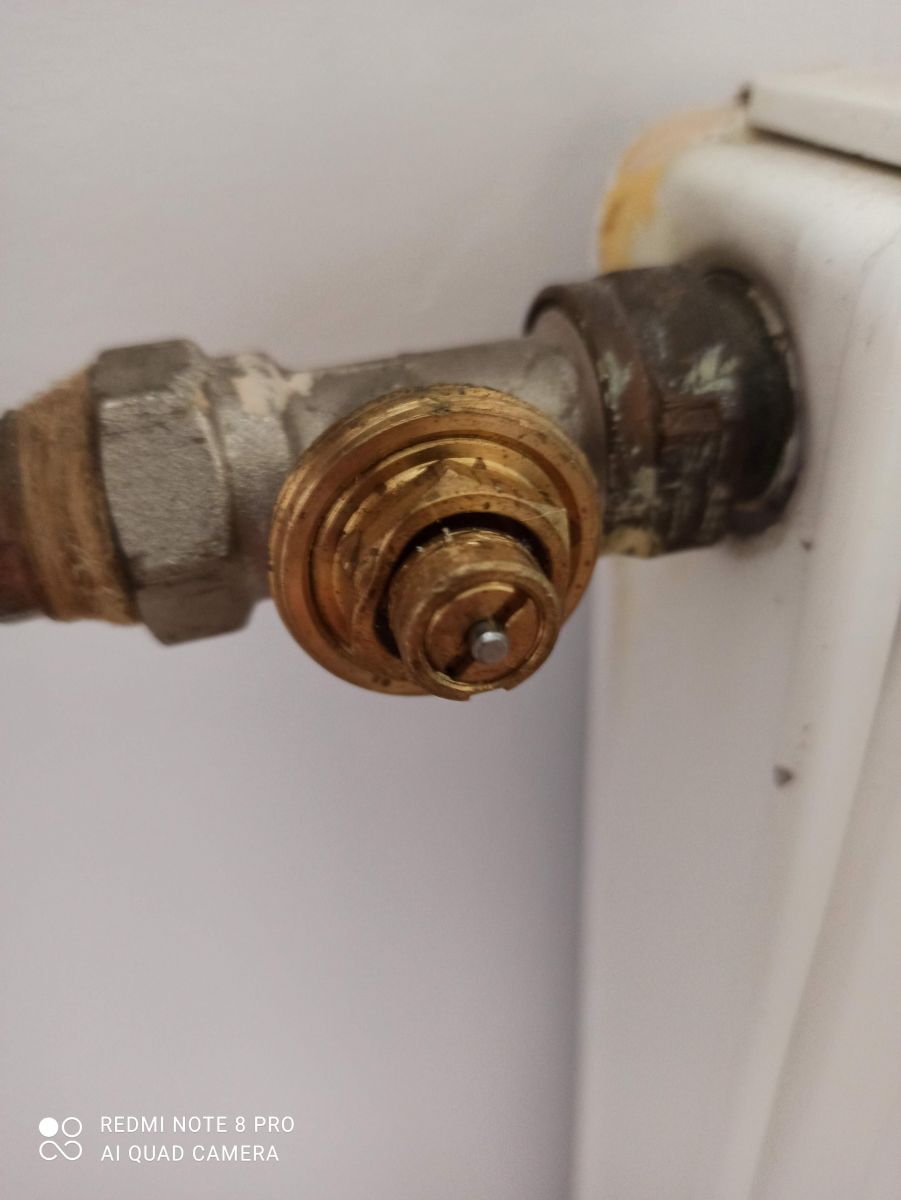

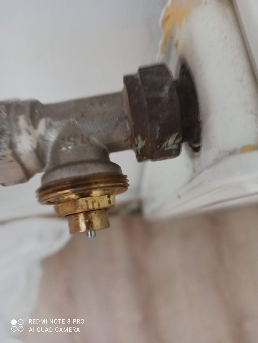

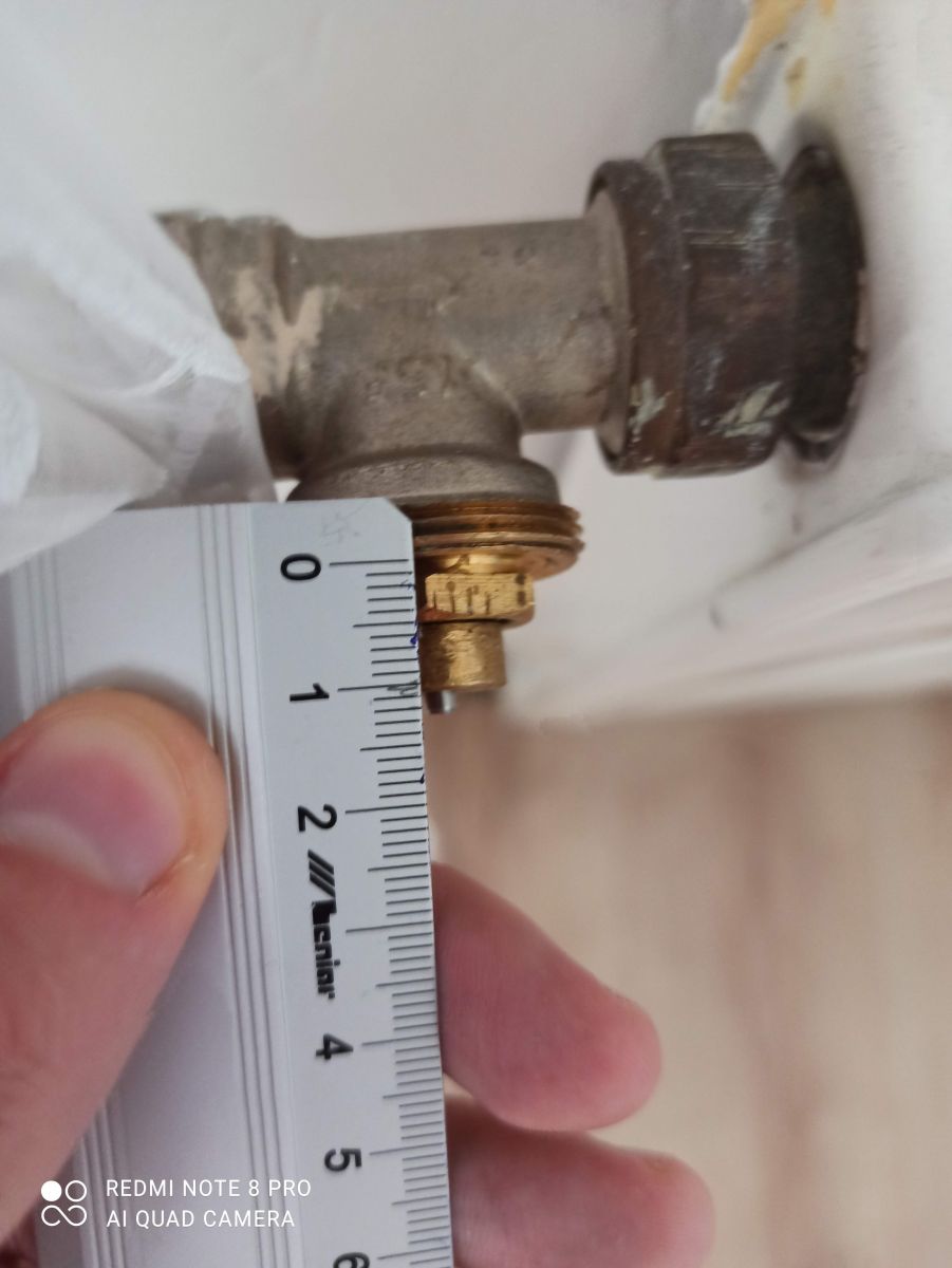

    Witam, dłuższy czas temu uszkodziłem głowicę termostatu, którą z wiadomych względów chcę jak najszybciej naprawić. Problem polega na tym, że zawór jaki posiadam nie jest uniwersalny - gdy montuję na nim głowicę m30 x 1.5, to trzpień nie sięga iglicy. Próbowałem dwóch różnych głowic o tych wymiarach i nic nie pasuje. Gdy mierzyłem zawór, to wychodzi mi długość mniej więcej 1.2-1.3, a nie 1.5. Załączam zdjęcia z zaworu. Macie jakieś pomysły jak się z tym uporać?

    Są zestawy, adaptery pod głowice termostatyczne.
  • #3 20236024
    stachu_l
    Posty: 2997
    Pomógł: 480
    Ocena: 1131
    A obecnie, bez głowicy, grzejnik grzeje czy jest zimny?
    Jak jest zimny (a obieg pracuje) to znaczy, że zawór jest zamknięty - ta iglica/trzpień chromowany wystająca z zaworu jest wciśnięta i nie wyskoczyła.
    Jeżeli tak jest to spróbuj w nią postukać, ona troche wystaje więc może da się złapać kombinerkami i troche poruszać, wyciągnąć.
    Jak wyskoczy i zacznie grzać grzejnik to wtedy należy sprawdzić dopasowanie głowicy.
  • #4 20236053
    Tompson96
    Poziom 8  
    Posty: 6
    Grzejnik grzeje jak zły, gdy tylko odblokuję iglicę ;) Mimo to poruszałem nią trochę, ale nic to nie zmieniło - nadal jest tak jak było.
    Z tego co widzę stara głowica była z firmy mera term - prestige. Jeżeli chciałbym nałożyć na to jakiś adapter, jak znaleźć odpowiedni?
