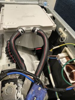

    Kłaniają się podstawowe pomiary bo pieniążki wydane a efektu brak. Są 2 możliwości. Po pierwsze może być zatkany wlot wody w deszczownicy dozownika detergentów: https://north.pl/karta/komora-szuflady-na-pro...lko-suszarki-lg-f2j7hg2w,MPV-EA-C2M2-NH2.html i należy ją zdemotować i wyczyścić oraz udrożnić albo niestety problem będzie po stronie modułu sterującego i któraś z sekcji elektrozaworu czyli jedna z cewek nie będzie dostawała zasilania, ale by to sprawdzić konieczny jest multimetr.

    Dozownik do detergentów wykręciłem i wyczyściłem tak samo zrobiłem z przewodami gumowymi, które idą z dozownika do chyba bębna. Z obserwacji (świeciłem latarką) podczas włączenia programu widać ze trochę wody nachodzi, ale jest to naprawdę mało. Poniżej zaznaczyłem które węże wykręciłem i wymyłem.

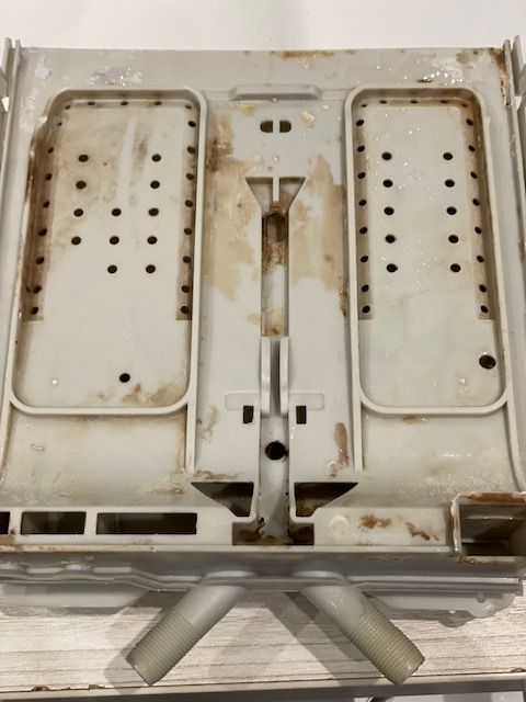

    Może być zakamieniona sama deszczownica przez co ciśnienie elekrozaworu jest dławione i pojawia się błąd. Tak wygląda deszczownica do innej pralki: https://agdparts.pl/pl/p/Pokrywa-komory-dozownika-na-proszek-do-pralki-Samsung/2779 niestety nie ma dostępnej tej części osobno i producent oferuje w sprzedaży kompletny dozownik. Musisz też pomierzyć napięcia podawane na cewki elektrozaworu bo równie dobrze problem może być w elektronice sterującej.

    Tak wygląda Moja deszczownica. Wygląda że trochę kamienia na niej jest. Postaram się ją odkamienić i zobaczę jaki będzie rezultat?
