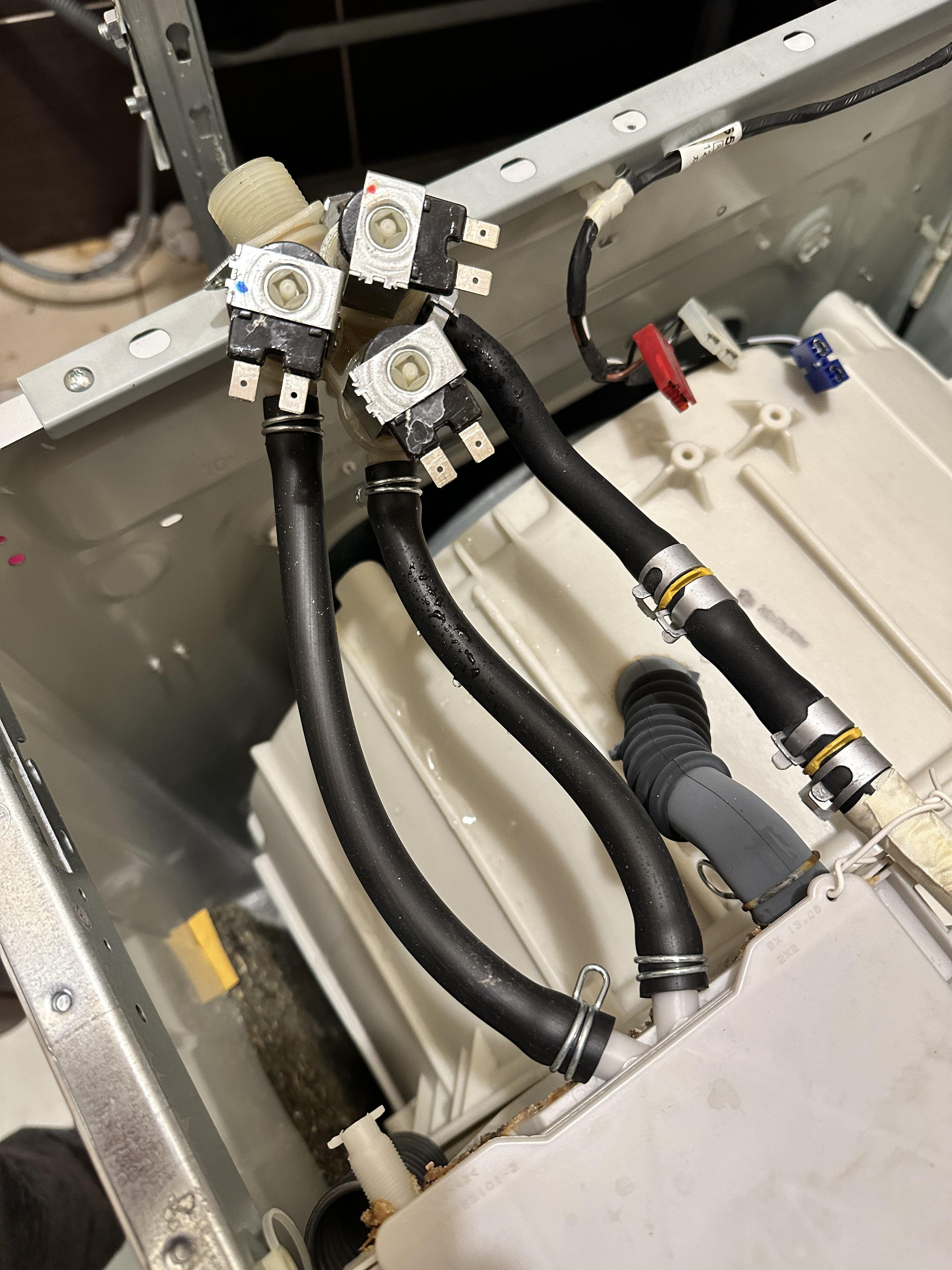

    Dzień dobry.
    Jestem posiadaczem pralki LG F10U2QDN0. Pralka się wyłącza podczas prania i wyskakuje błąd IE, co oznacza, że nie pobiera wody lub coś podobnego. Sprawdziłem elektrozawór i okazało się, że 2 cewki mają złą oporność. Kupiłem jakiś zamiennik i po podłączeniu, przy odkręceniu wody cały czas podaje wodę do zbiorniczka, gdzie wlewa się płyn do prania. Czy ktoś może wie, jak rozwiązać problem i jest w stanie pomóc? Może w nowym zaworze powinny być inaczej podpięte przewody lub węże? Na zdjęciu ten z lewej strony to uszkodzony elektrozawór.

  • #2 20939767
    kecajk49
    Posty: 3187
    Pomógł: 497
    Ocena: 871
    Ta pralka pobiera wodę już po odkręceniu zaworu jeszcze przed uruchomieniem
    Jeśli tak to zawór na złom.

    @kecajk49
    Wodę pobiera dopiero jak się włączy pralkę. Pralka zaczyna pracować, ale cały czas leci woda do zbiorniczka od proszku w trakcie prania. Może w tym nowym elektrozaworze powinny być inaczej wpięte węże?

    Węże tylko decydują do której komory woda popłynie.
    Sprawdź hydrostat tzn. nie dmuchaj czasami do niego tylko sprawdź czy rurka sygnałowa podłączona do niego jest drożna, jeśli nie to udrożnij i podłącz do hydrostatu. Wypompuj wodę i uruchom pralkę dla sprawdzenia czy jej przeszło.

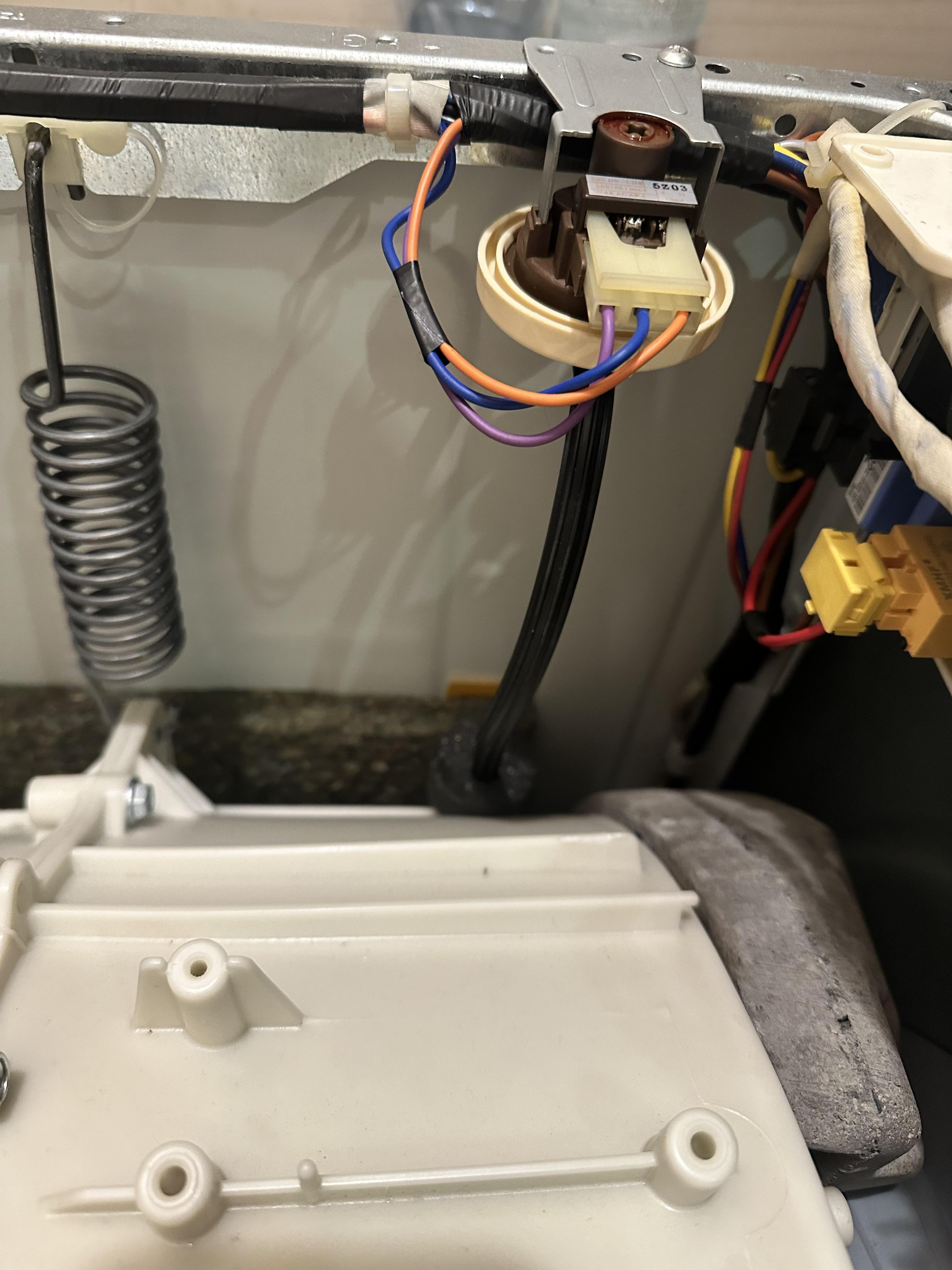

    Czy to jest hydrostat co na fotce? Wchodzi do niego taki karbowany wężyk ale nie wiem gdzie jest drugi koniec😕 W jaki sposób mogę spuścić wodę z bębna? Bo jest jej tam dużo
    To jest hydrostat?

    Tak tylko nie uszkodź końcówki hydrostatu , przesuń ostrożnie zacisk na wężyku i ostrożnie zsuń wężyk.
    Jak usunąć wodę? Wybierz program np wirowanie albo spust wody i po problemie.

    Jak ściągnę z hydrostatu to w jaki sposób sprawdzę czy jest droża? Podmienilem dwie nowe cewki na stary zawór i nadal cały czas podawało wodę do zbiorniczka

    Do buzi i dmuchaj, jak się udrożni, to teraz woda do ust i przepłucz wężyk, a następnie podłącz go do hydrostatu. Wtyczka od pralki do kieszeni, żeby pralka nie zrobiła ci kuku.

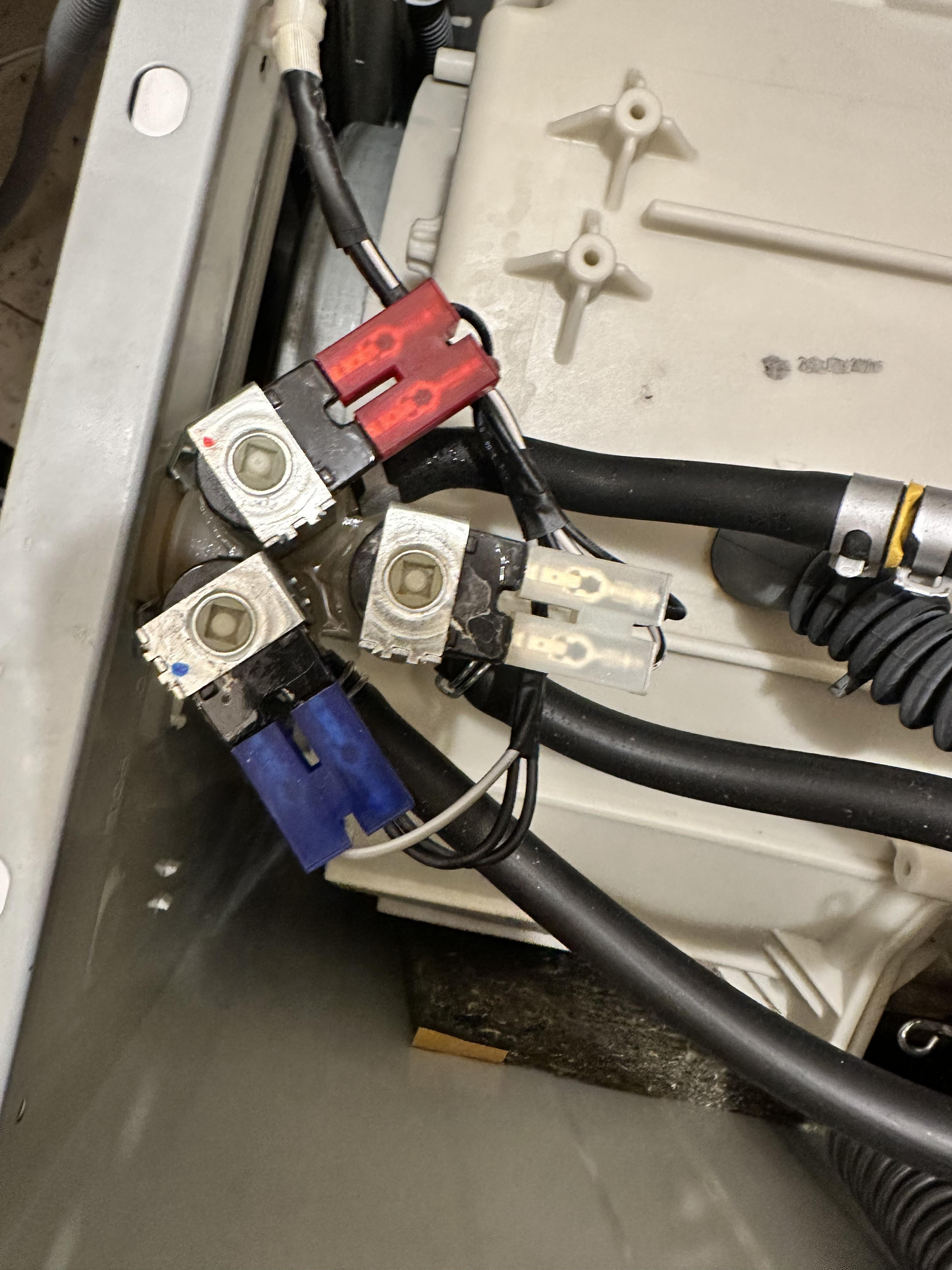

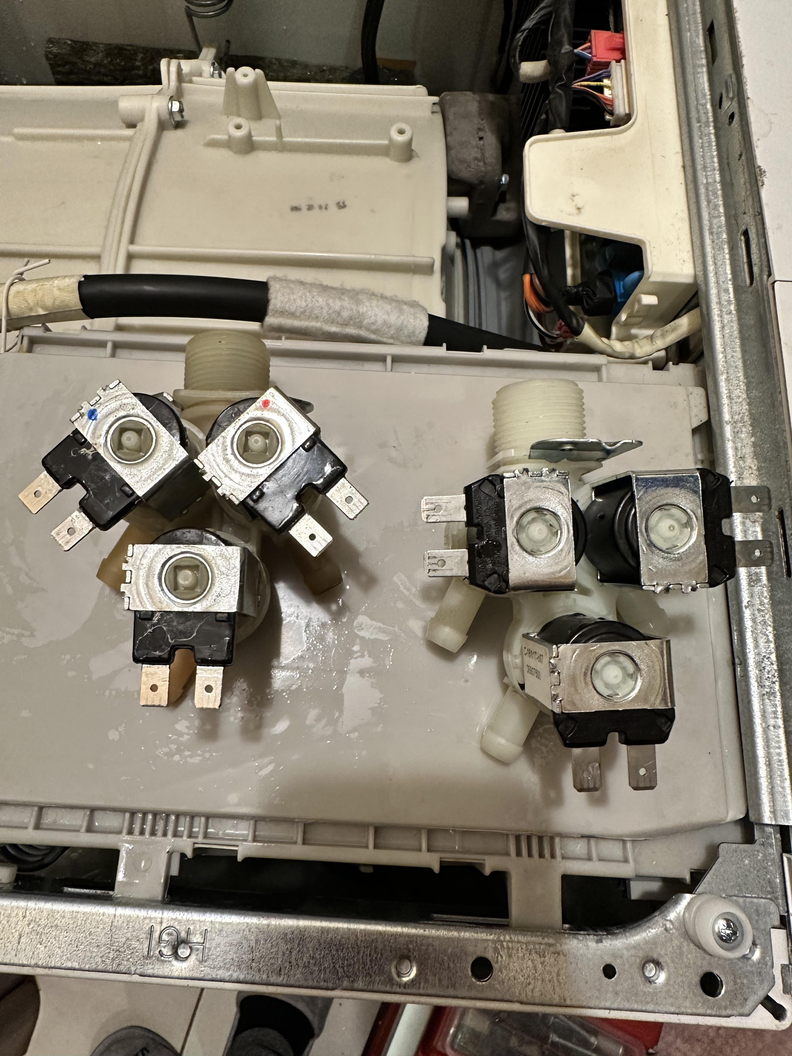

    Wczoraj też tak próbowałem. Przełożyłem dwie cewki nowe do starego zaworu ale niestety przepuszczały już uszczelki. Może przez to że wyczyściłem je z kamienia. Dziś kupię kolejny elektrozawór i zobaczę jak będzie. Bo ten "nowy" był kupiony od jakiegoś Janusza z olx i twierdził że jest nowy🤦🏻‍♂️. A potrzebowałem na już a więc kupiłem

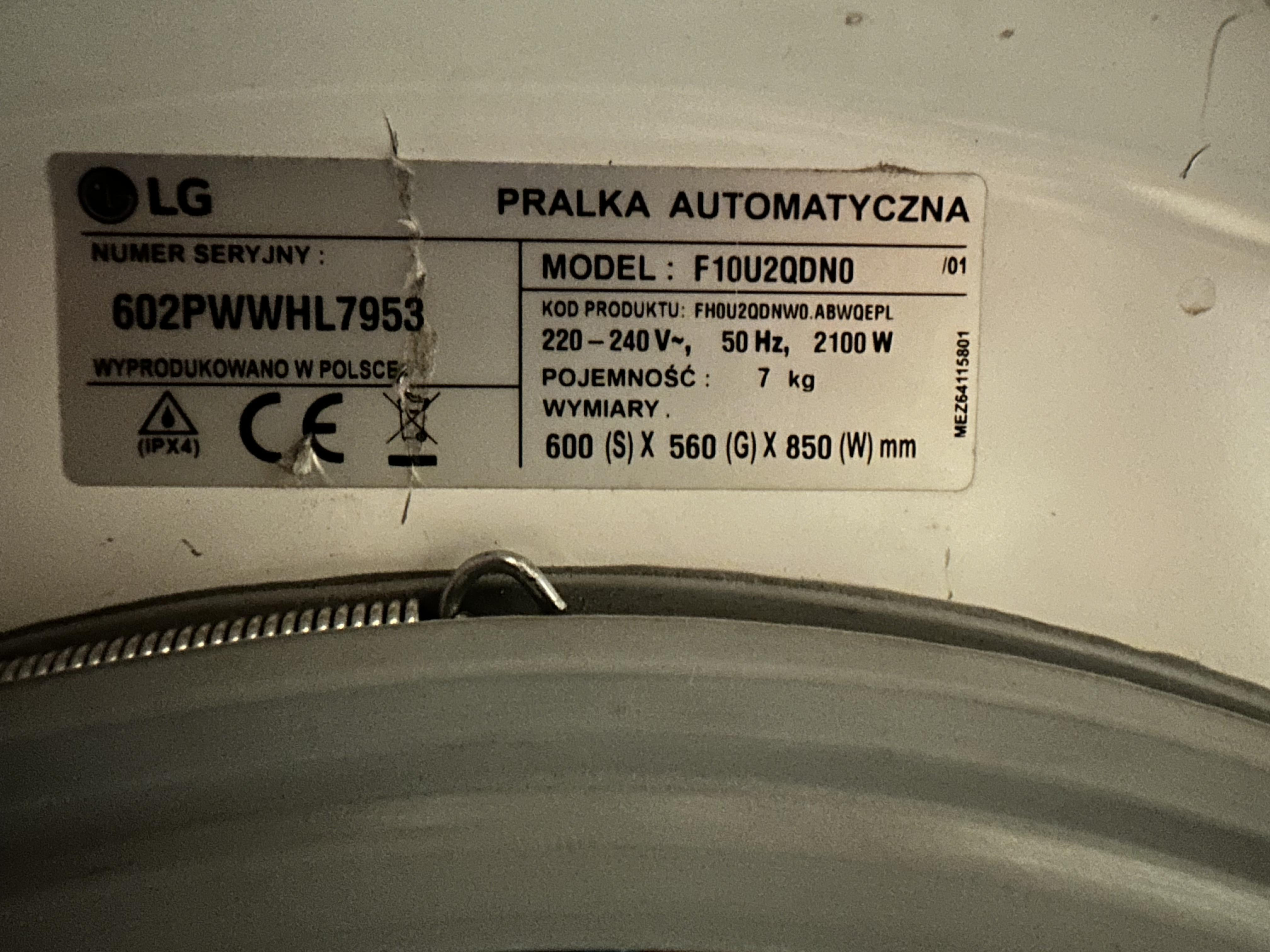

    Dodaj zdjęcie tabliczki znamionowej pralki a pewnie ida się znaleźć zamiennik w przystępnej cenie. Przynajmniej zostaną Ci jakieś sprawne cewki na zapas. Na przykład: https://north.pl/promo/elektrozawor-potrojny-...rN87TX6dHROHuMuTLbuZnRWXlE5EAsHkaAoD-EALw_wcB lub https://allegro.pl/oferta/elektrozawor-potrojny-do-pralki-beko-samsung-lg-13515079376

    Znalazłem zamiennik w sklepie stacjonarnym na miejscu. Podmienię dziś wieczorem i dam znać, czy pomogło.
    Jednak jest inaczej niż napisałem wcześniej. Po otwarciu wody jest ok. Włączam pralkę nie podaje wody ale jak ustawie program to leci i nie chce przestać. Po wyłączeniu pralki ale włącznikiem woda leci nadal, ale kiedy wyciagne wtyczkę z gniazdka to przestaje.

    No to niestety to zmienia postać rzeczy. Sprawdź profilaktycznie multimetrem czy pralka podaje zasilanie na cewkę, która puszcza nadal wodę do pralki, ale pewnie tak będzie. Czeka Cię demontaż modułu sterującego pralki i najlepiej oddać w fachowe ręce bo będzie zalana żelem.

    Wtedy by puszczały wodę wszystkie 3 sekcje elektrozaworu naraz a Ty piszesz o 1 tylko.

    Ustal który zawór przepuszcza, chyba chodzi o komorę na detergent do prania zasadniczego ale skoro jak zakręcisz zawór i otworzysz to nie cieknie wtedy zamień zasilanie z tej cewki na któryś z pozostałych i sprawdź czy po uruchomieniu ten zawór się zamyka po odłączeniu zasilania i przestanie woda płynąć.
    Jeśli tak to uruchom ją , niech dalej pobiera wodę i sprawdź czy sama zatrzyma pobieranie.

    Sprawdź napięcie na tej cewce elektrozaworu, która przepuszcza po wyłączeniu pralki wyłącznikiem bo może nie będzie konieczności demontażu modułu sterującego skoro jeden elektrozawór jest zepsuty a 2 kupiłeś w niewiadomym stanie.

    Wymieniłem na kolejny elektrozawór i nadal to samo. Napięcie na tej cewce która przepuszcza 2,3V na włączonej przy wirowaniu 220V. Na odpiętej kostce od cewki 226V. Jak odpinam tą kostkę od cewki to coś przestaje "buczeć". Zamieniłem przewody na cewkach i teraz podawało z innej cewki i było tam napięcie ok 180V.
