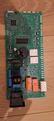

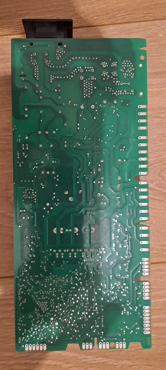

    Posiadam zmywarkę Bosch kupioną w 2020 roku. Sprawowała się dobrze, ale od około tygodnia zaczął się problem z jej włączaniem. Nie zawsze reagowała na przycisk, trzeba było wciskać kilka razy. W końcu nie dało się jej włączyć w ogóle. Sprawdziłem włącznik, wszystko z nim ok. Wyjąłem programator i wszystko na nim wygląda dobrze. Zamontowałem go z powrotem i zmywarka przez dwa dni działała bez problemu. Dzisiaj przestała działać całkowicie. Na panelu nic nie świeci, wyjąłem programator i nie widzę żadnych uszkodzeń. Co mogę sprawdzić w pierwszej kolejności? Załączam zdjęcia programatora.

    Witam. Luty... Styki... Zasilanie na C dużym pierwortnym i na C mniejszym na wtórnym. TNY może pał... Bezpiecznik..
    Foty baaardzo z d..y

    Serwisant RTV
    Posty: 12969
    Pomógł: 1505
    Ocena: 2332
    Moduł na stół podłącz zasilanie i pomiary a jeżeli nie masz doświadczenia to do elektronika serwis poproś o diagnostykę. Można też pomierzyć moduł bez napięcia, ale trzeba wiedzieć jak i gdzie.
