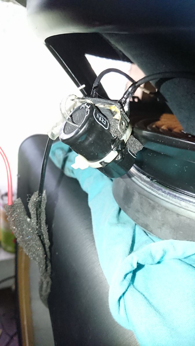

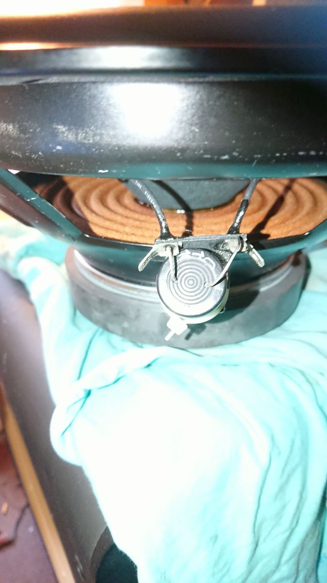

    Witam. Mam na warsztacie subwoofer Jbl es250pw/230. Objawy usterki są następujące, po włączeniu i podaniu sygnału na wejście gra i na małej głośności jest dobrze gra czysto. Schody zaczynają się gdy chcę dać głośniej wtedy głośnik charczy i słychać odłączający go przekaźnik by natychmiast załączyć się z powrotem (stąd charczenie). Subwoofer był w serwisie gdzie stwierdzili uszkodzenie głośnika i oddali sprzęt nie naprawiony. Po tym wszystkim chwyciłem za wkrętak i wykręciłem głośnik, podłączyłem do mojego wzmacniacza testowego, na małej głośności grał a gdy dałem głośniej to wywaliło bezpiecznik. Do głośnika podpięty jest równolegle kondensator bipolarny 110uF 100V którego postanowiłem odlutować, po tym podłączyłem wzmacniacz testowy (po wymianie bezpiecznika) głośnik gra czysto i mogę podgłośić na maksa więc sobie myślę winowajca znaleziony. Kondensator zmierzony ma 115uF ESR 0.00om. Jakie ten kondensator ma za zadanie w tym układzie czy jest to element zwrotnicy? Czy mogę spróbować podłączyć głośnik bez tego kondensatora, dodam że wzmacniacz w tym subwooferze jest w klasie d może ma to jakieś znaczenie Jbl es250pw/230 - Naprawa charczącego subwoofera pytanie o kondensato Dodaję serwisówkę, schemat wzmacniacza jest na ostatniej stronię
    ??? Na pewno równolegle do głośnika? Normalnie nie wierzę...

    Jbl es250pw/230 - Naprawa charczącego subwoofera pytanie o kondensato Tak, połączenie równolegle. Aktualnie na aukcji na olx jest identyczny głośnik i tam wspomniany kondensator też jest. Dodaję zdjęcie, jedna noga odlutowana co wyjaśniłem wcześniej.

    Doprawdy nie wiem co przyświecało temu geniuszowi który włączył równolegle do cewki kondensator, w dodatku 100uF... Wywal go czym prędzej...Przecież dla sygnału zmiennego stanowi on zwarcie!
    Owszem taki kondensator wraz z rezystorem może pełnić rolę t.zw. "pułapki rezonansowej" lub połączony w szereg głośnikiem stanowi filtr dolnozaporowy, ale równolegle do niskotonowego??? Chyba, że to jakiś dodatkowy filtr miał być do filtru aktywnego subwoofera, ale to i tak moim zadaniem wynalazek...

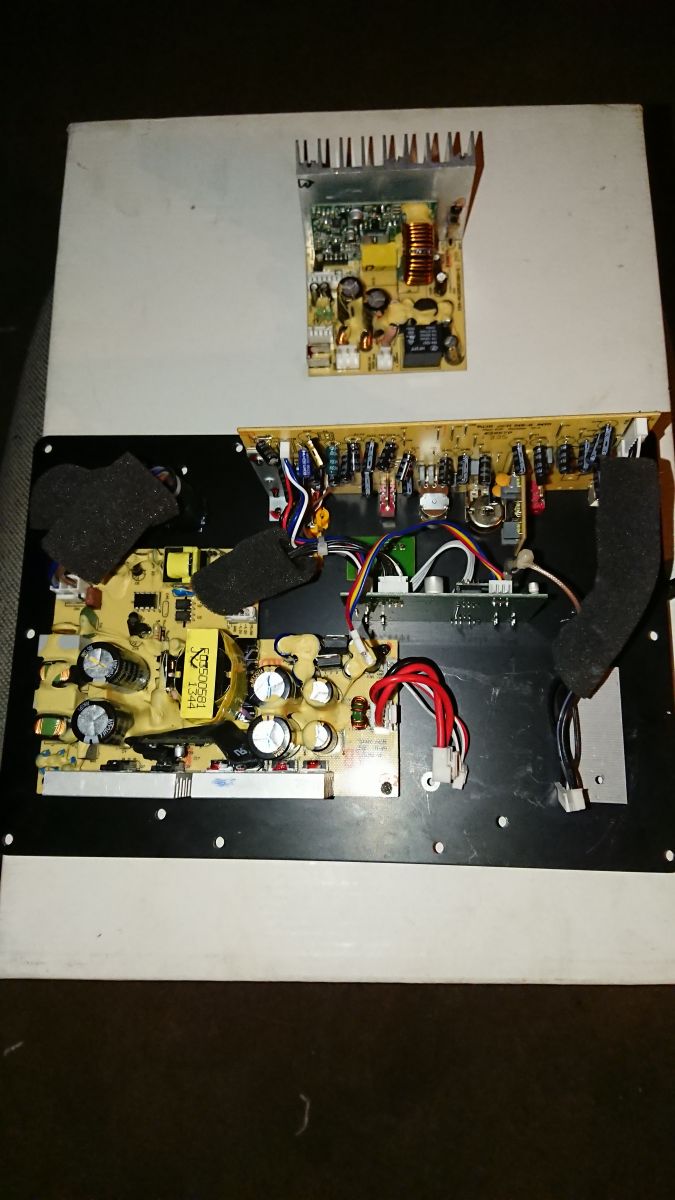

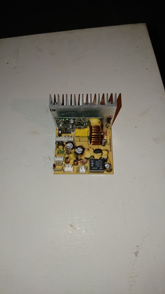

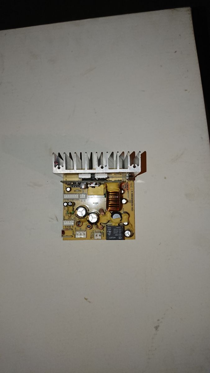

    Witam. Podłączyłem bez tego kondensatora i niestety uszkodzony jest wzmacniacz, ale tak sobie przeglądałem service manual i schemat a rzeczywistość to dwie różne bajki. Dla przykładu wspomniany c17 jest na płytce ale jest to kondensator smd więc raczej nie ma tych 10uF i 100V, c19 na schemacie 100n 100V a u mnie jest 100uF 16V polimer. I najważniejszy przykład na schemacie są 3 tranzystory IRF a u mnie są 2. Dziwne to wszystko, niby model się zgadza a jednak się nie zgadza. Dodaję zdjęcie jak to wygląda. Jbl es250pw/230 - Naprawa charczącego subwoofera pytanie o kondensato Jbl es250pw/230 - Naprawa charczącego subwoofera pytanie o kondensato Jbl es250pw/230 - Naprawa charczącego subwoofera pytanie o kondensato

    Tu na tym zdjęciu płytki wzmacniacza jest tylko jeden duży dławik co sugerowałoby że w tym konkretnym egzemplarzu jest to filtr 2 rzędu 12dB/oct ale bez dokładniejszej analizy płytki to tylko przypuszczenie
    Co do tego kondensatora to nie wydaje się on wcale taką dziwnością jak to sugerował kol. usunięty, nawet mając na uwadze jego dość dużą pojemność. Po pierwsze jest on montowany fabrycznie i ten układ wraz z nim działa poprawnie jak jest sprawny. Po drugie jest on częścią filtru LC ale rolą tego filtru nie jest przecież filtrowanie sygnałów m.cz. tylko w.cz. Po trzecie jego reaktancja pojemnościowa dla 300Hz wynosi niecałe 5 Ohm czyli nic szczególnego. Oczywiście im większa częstotliwość tym reaktancja będzie mniejsza ale chyba o to chodzi aby z tego syfu PWM który wydobywa się z wyjścia wzmacniacza odfiltrowac to co zbędne.
    Oczywiście podłączenie tego głośnika z tym kondensatorem do zwykłego wzmacniacza i zasilenie go pełnym pasmem musi skutkować np. spaleniem bezpieczników lub zadziałaniem zabezpieczeń ale zwykły wzmacniacz to nie to samo co ten wewnętrzny z fragmentem filtru którego dalszym fragmentem jest ten kondensator.
