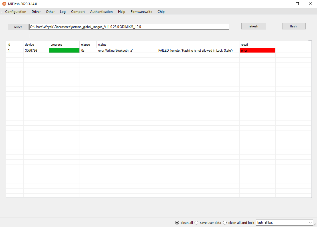

    Wyłączyłem (lekkomyślnie i niepotrzebnie) "OEM Unlocking" w ustawieniach programistycznych w ArrowOS 12.1. Po reboocie system nie wstał, i pokazuje się komunikat "Your device software can't be checked for corruption. Please lock the bootloader". Mi unlock nie działa na tym telefonie, nie ma recovery ani systemu (jakby był recovery, to mógłbym bez problemu za pomocą adb sideload wgrać stock androidone). Ma ktoś jakieś propozycje, co zrobić?

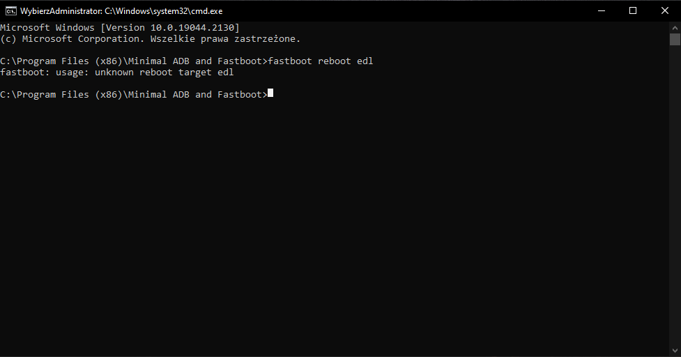

    Powinies byc w stanie wgrac soft za pomoca MiFlash w trybie fastboot, ew sprobowac wymusic tryb EDL (fastboot reboot edl) i wgrac soft w trybie EDL. Teoretycznie, na odblokowanym bootloaderze powinno to dzialac.
    Zbrickowany Xiaomi Mi A2 - brak recovery i systemu, OEM Unlocking wyłączony

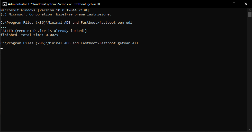

    Zobacz "fastboot oem edl", i pokasz tez co ci zwraca "fastboot getvar all". Tam powinien byc status bootloadera. Otwartka klodka (na dole badz na gorze) podczas startu telefonu nadal ci sie pokazuje?
    Czekam już 7 minut.
    Nie.

    isxude napisał:
    Czekam już 7 minut.
    Zrestartuj telefon ponownie w tryb fastboot.

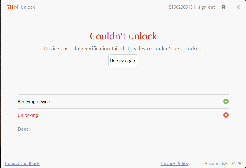

    Skoro miales soft inny niz MIUI (ArrowOS) to musiales odblokowac bootloader. Zeby odblkowac bootloader oficjalna metoda trzeba wpierw dodac konto Xiaomi do telefonu.
    Bootloadera mozna tez odblokowac boxem - wiec moze w ten sposob bylo to u ciebie zrobione, badz bootloader byl juz odblokowany wczesniej jesli nie jestes pierwszym wlascicielem.

    Właśnie, nie było kombinowane. Bootloader należało w tym telefonie odblokować za pomocą platform-tools, a nie mi unlock.
    Ten telefon domyślnie nie miał MIUI, tylko Androidaone. Bootloader został odblokowany - jak wyżej wspominałem - za pomocą platform-tools, komendą
    fastboot oem unlock
    , po zablokowaniu "OEM Unlocking" w ArrowOSie, po reboocie telefon nie wstał, a według platform-tools został zablokowany. W tym telefonie nie trzeba było mieć konta Xiaomi, aby odblokować bootloader, wystarczyło mieć dostęp do internetu i platform-tools. Boxem próbowałem, bez skutku. Jestem pierwszym właścicielem tego telefonu.

    Rozwiązanie:
    - pobranie XiaoMiFlash, w moim przypadku musiała być to starsza wersja bo nowa sypała błędami i nie dało się jej użyć
    - pobranie ROMa stockowego pod fastboot, ja pobrałem go wcześniej (na stronie miui nie da się już pobrać do tego telefonu androida)
    - zakup odpowiednich śrubokrętów
    - rozebranie telefonu
    - odkręcenie blaszki zasłaniającej złącza i odłączenie baterii, złącza zasłaniającego testpina (nie wiem od czego jest) oraz ekranu
    - zwarcie testpina i podłączenie do komputera/laptopa
    - zainstalowanie sterowników qualcomm 9008
    - włączenie XiaoMiFlash, wybranie folderu (nie zip) z plikami .bat i systemem, REFRESH i FLASH
    - po zakończeniu flashowania odłączyć od komputera/laptopa i podłączyć wszystko i przykręcić blaszkę
    - powinien działać
