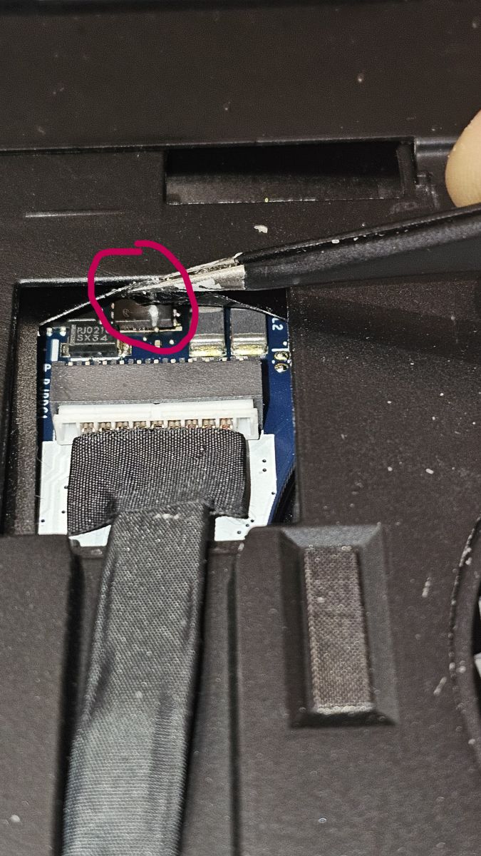

[Rozwiązano] Dell Precision 7740 – laptop nie ładuje baterii, nie działa na zasilaczu, kontroler zasilania
sylwsz 05 Sty 2026 10:28 495 21
  • #1 21799284
    sylwsz
    Posty: 69

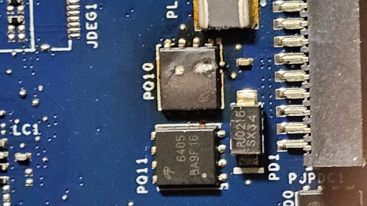

    Laptop Dell Precision 7740 problem z zasilaniem.
    Laptop po wyjęciu bateri z "kabla" załącza się na dwie sekundy i się wyłącza.
    Przed zdażeniem mimo że był podłaczony do sieci pojawił sie komunikat - niski stan bateri podłacz zasilanie.
    Po jakimś czasie sie wyłaczył i sie nie włacza. Rozładowana bateria.
    Zasilacz sprawdzony i jest Ok.
    Podejrzewam kontroler zasilania.
    Czy ktoś spotkał może prz serwisie z podobnym problemem ?
    Może wymieniał ten układ ?
    Czy to jest jakas wada ?
    Może sie przegrzął ?
    Podczas zdażenia była uruchomiona Gra.
    Na zdjęciu podejrzany układ.
    Zbliżenie na podejrzany układ elektroniczny w laptopie Dell Precision 7740

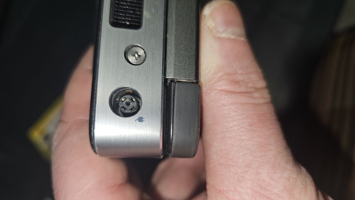

    Gniazdo OK.
    Wszystkie plastiki cale nic nie uszkodzone.
    Na tym pierwszm zdjeciu tak jakby uklad byl pekniety.
    Zastanawiam sie czy szukac i bawic sie w wymiane samego ukladu czy raczej szukac plyty glownej.
    Sa po 500-600 zł
    Złącze zasilania typu DIN w laptopie, widoczne z bliska, częściowo uszkodzone.

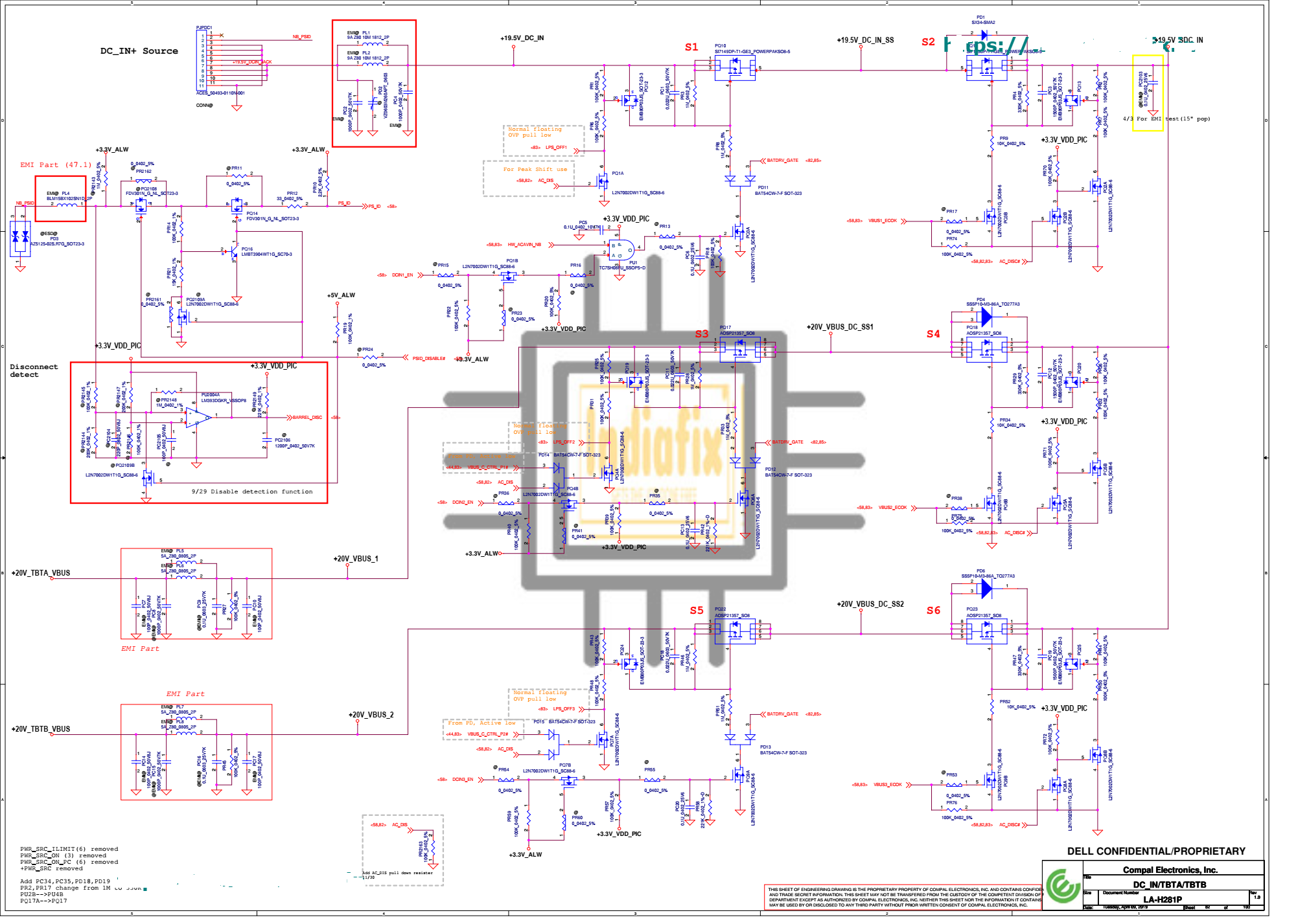

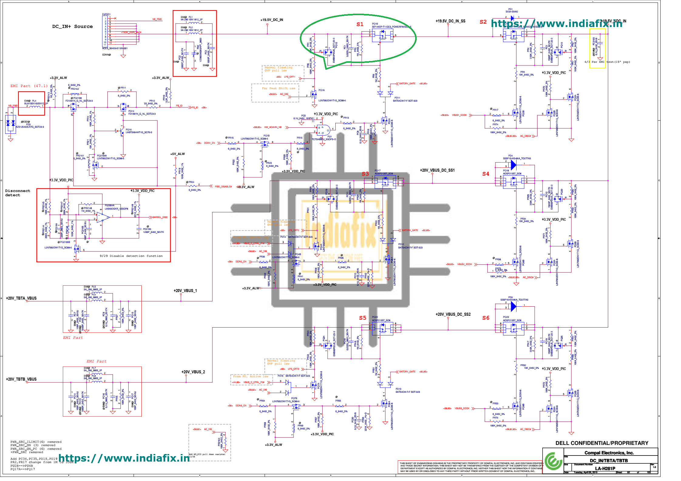

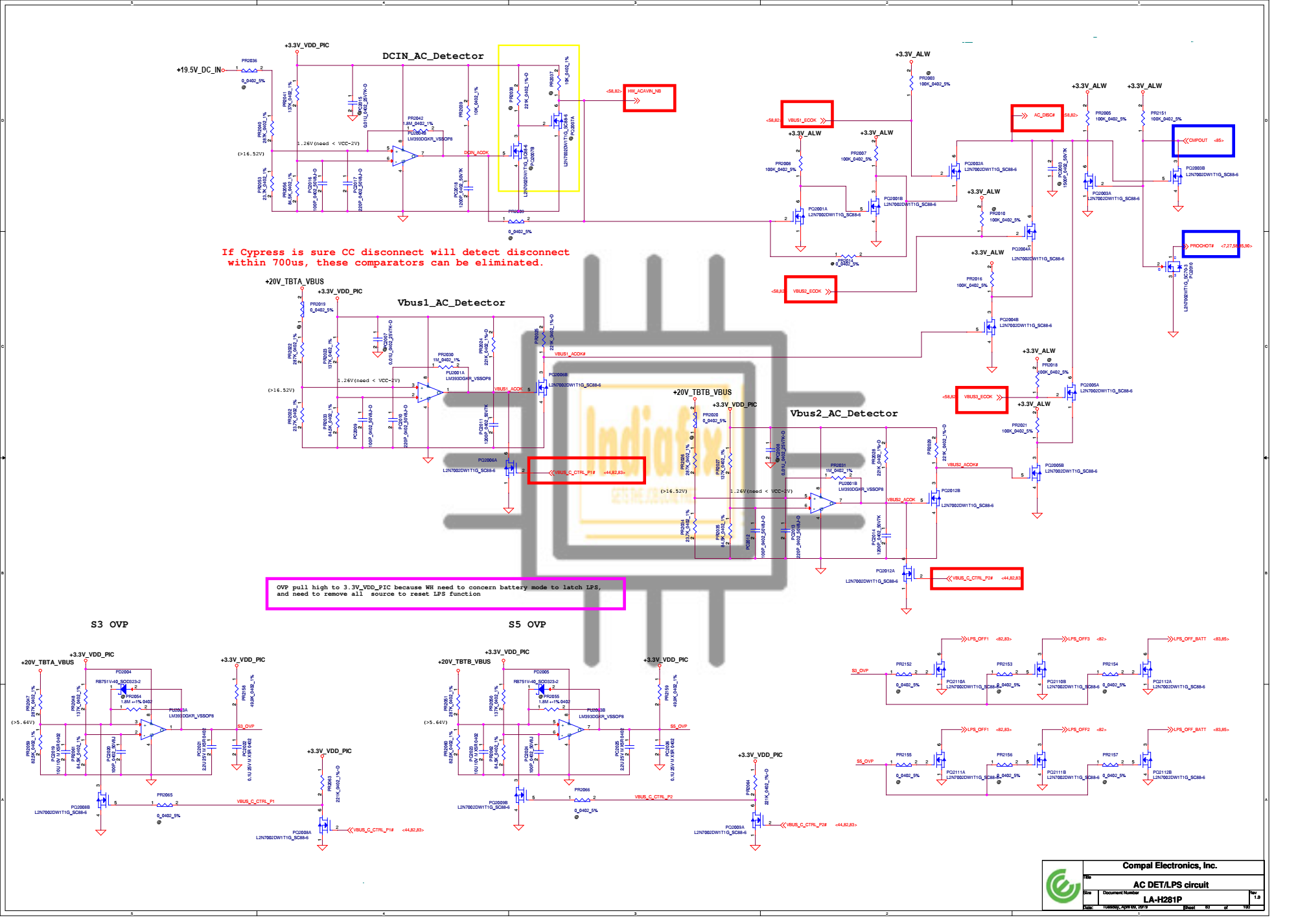

    Chyba lepiej bawić się w wymiane płyty
    Masz trzy opcje uszkodzenia
    - o ile zasilacz sprawy (3-ci pin - szpilka PS_ID)
    Schemat obwodu AC_DET/IPS z oznaczeniami napięć i komponentów w układzie zasilania.

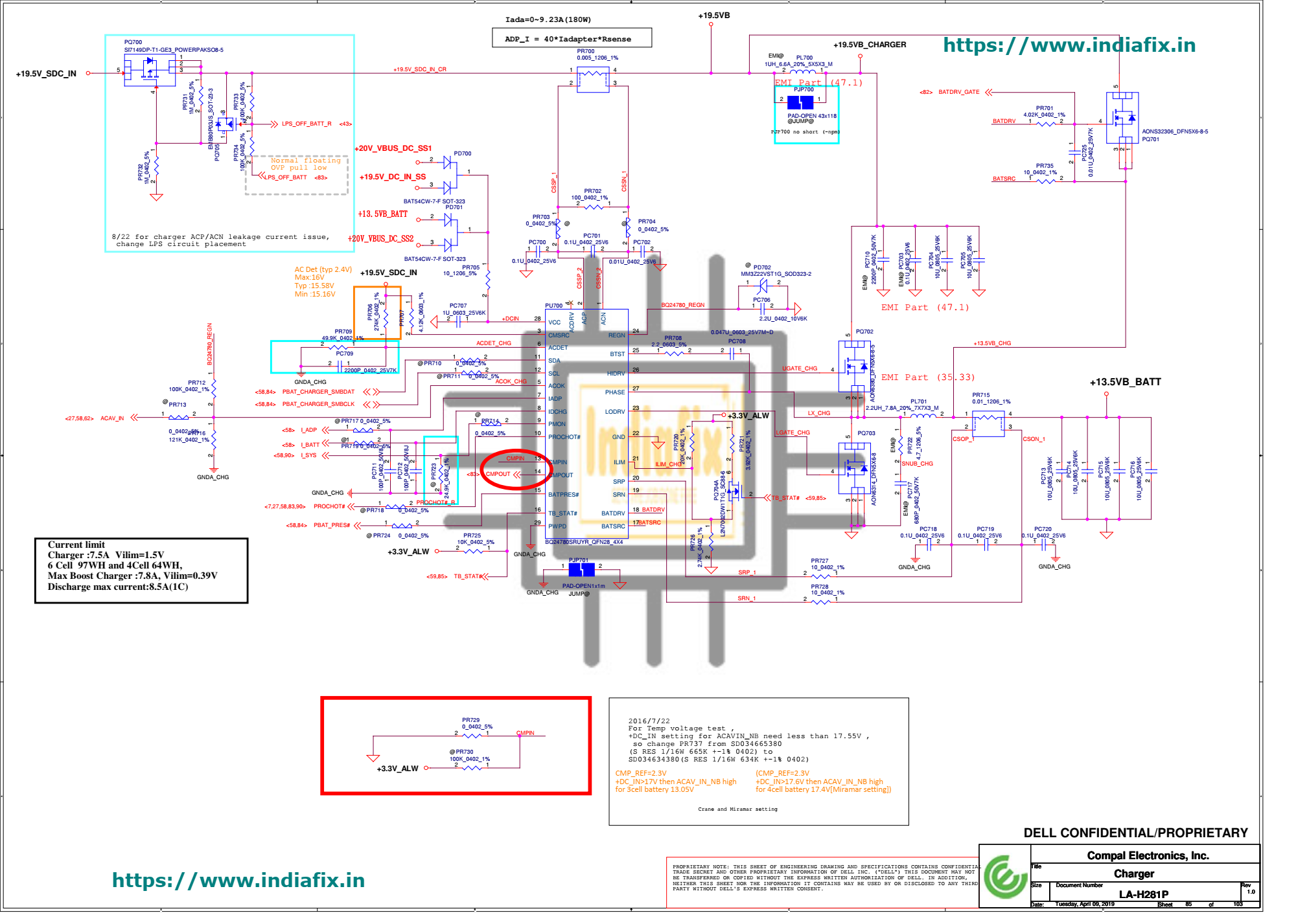

    Fragment schematu ładowarki płyty głównej z zaznaczonym układem bq24780S
    Jak uszkodzenie w ok. bq24780S > gra warta "świeczki" jak nie > wymiana
    - opisywano na forum pomiary, wart. napiec na dobrym
    • Dell Precision 7740 – laptop nie ładuje baterii, nie działa na zasilaczu, kontroler zasilania DC_in.png (630.87 KB) Musisz być zalogowany, aby pobrać ten załącznik.

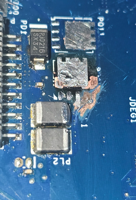

    >>21799709

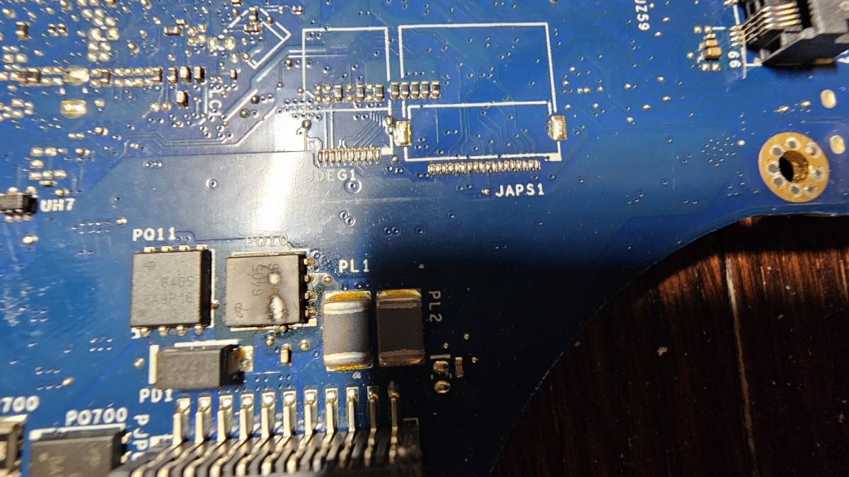

    Ciągnę temat dalej. Dopiero dostałem się do płyty.
    I wygląda to tak jak na zdjęciu.
    jak widać są tam dwa układy 6405 BA9P16 CZYLI PQ10 I PQ11.
    PQ10 widać ewidentnie uszkodzony .
    Pewnie dobrym pomysłem by było wymienić dwa?
    Pytanie co jeszcze sprawdzić pomierzyć przed wymianą
    Czy jest szansa że po wymianie będzie Ok.
    Na zasilaniu przez USB C działa i się uruchamia oczywiści z komunikatem z biosa że przy takim zasilaniu nie będzie pracowała ale na nie pełnej wydjaności
    Uszkodzony układ PQ10 na niebieskiej płycie głównej komputera Dell Precision 7740 Zbliżenie uszkodzonego układu PQ10 na niebieskiej płycie głównej, obok PQ11 i rezystora

    Aon6405 to jest mosfet.
  • #8 21820739
    sylwsz
    Posty: 69
    Ciekawe co go tak ujarało ?
    Dzięki za podpowiedź takie układy są dostępne ..

    Układ wymieniłem
    fakt ze z trochę więcej niż tydzień leżał rozebrany za nim dostałem z AliExpress układy.
    Po złożeniu i podłączeniu zasilacza zapal się dioda ładowania na biało potem gaśnie.
    Potem kod
    4x różowa 1 raz biało i tak kilka razy potem cały czas miga na różowo.
    akurat takiej sekwencji błędu nie znalazłem
    z tych to znalazłem były maksymalnie trzy mignięcia na różowo
    czyżby płyta ? czy Bios uleciał

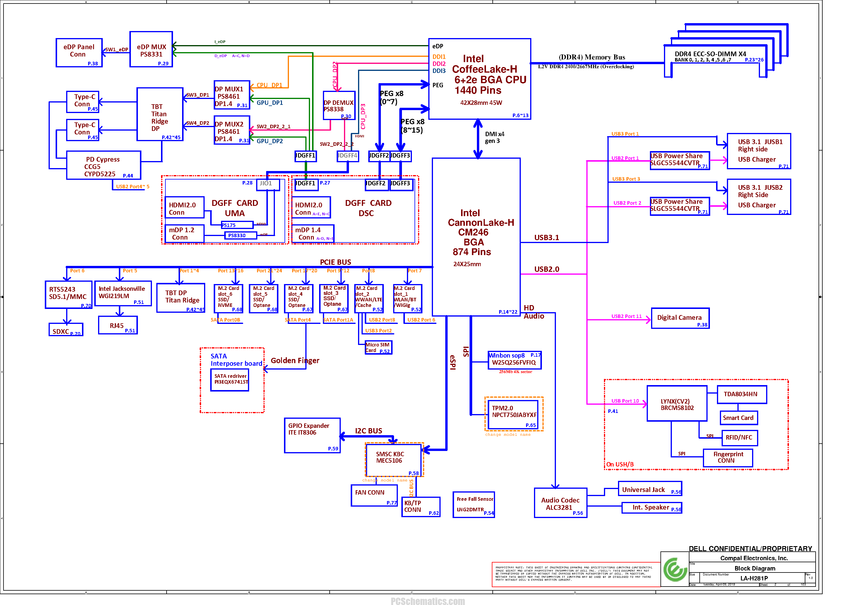

    Dell Precision 7740 na Intel
    Motherboard: EDA70 LA-H281P
    * p/nr.Dell : MPVGK/ 0MPVGK
    CPU/PCH/RAM: Intel COFFE ELAKE-H / CANNON LAKE-H / DDR4
    GPU: UMA or DIS (GFX Card)
    kbc: SMSC MEC5106
    SM pod Link
    Schemat blokowy płyty Dell Precision 7740 z CPU Intel, PCH, DDR4 i magistralami USB/PCIe

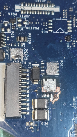

    Postanowiłem wymienić trzy układy.
    PQ700 , PQ11 i PQ12
    Ale po wylutowaniu okazało się ze PQ11 stracił jedną ścieżkę.
    Chyba płyta nie uratowania

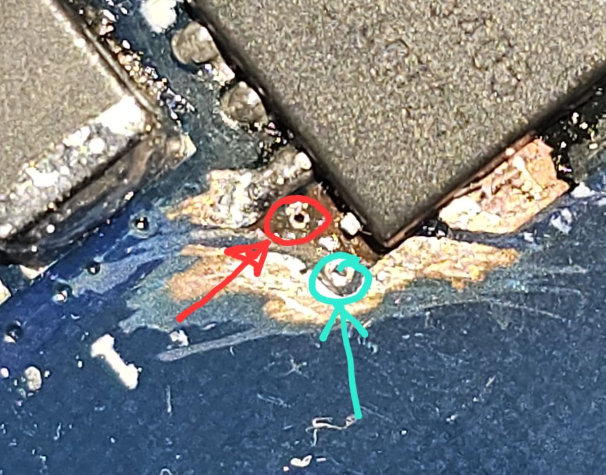

    Cześć widzę że masz dostęp do schematów.
    Może Ty byś pomógł mi z czwarta nóżką PQ10
    Jak widać na dalszej cześći postu ścieżka odpadła. Nie dziwie się bo ten układ był wręcz tak zjarany ze pękł na pół.
    W które miejsce od niej zrobić mostek ?
    #18 21896714
    lisek
    Serwisant RTV
    Posty: 39935
    Pomógł: 6341
    Ocena: 6863
  • #19 21911612
    sylwsz
    Posty: 69
    >>21896714
    Ciągnę temat dalej.
    Namierzyłem połączenie wg Twojego schematu do 1 nóżki PQ12.
    Zaznaczyłem je ba czerwono.
    Pytanie czy jest dostępny oprócz schematu rzut ścieżek ?
    Na niebiesko zaznaczyłem drugi tunelik połączeniowy i nie wiem czy one były połączone brakującą ścieżką.
    Po za PQ12 nie mogłem namierzyć innych elementów pewnie są tak małe że opisy do nich by się ni zmieściły.
    Pewnie tylko do znalezienia na specjalnych rzutach 3D z opisami.

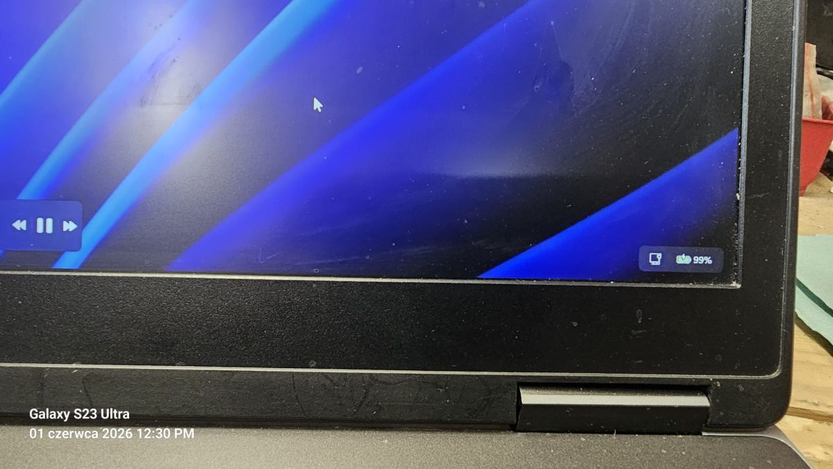

    Dziękuje wszystkim za pomoc
    Udało się
    Po wymianie tych trzech układów tzn PQ10,PQ11 i PQ18 wszystko Hula.
    Patrząc na ceny tych laptopów było o co walczyć.
    Następca mojego ,Precision 7780 widziałem ich ceny od 8 do 12 k w zaleznosci od konfiguracji,
    Ten mój używanyz rynku kanadykskiegi był kupiony z 6,5 k. Pewnie nowy też koło dychy by kosztował.
    Wracając do tematu
    Miałem problem z czwarta nóżka opisałem to wcześniej. Scieżka odpadła a nie miałem dostępu do rysunku scieżek - a wiem ze takie są , kozystajac ze schematu przysłanego przez Lisek wyszło z pomiarów ze 4 nóżke przylutowałem do kanalika połczeniowego zaznaczonego na zdjęciu na czerwono.
    Wszystko działa. Ładuje normalnie
