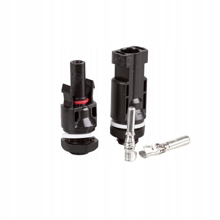

    Witam pomyliłem się i odwrotnie podłączyłem mc4 plus z minusem w falownik growat czy coś się mogło stać i drugie pytanie odcinające mc4z falownik zrobił się łuk i wypaliło pin w mc4w falownik czy da się je wymienić samemu
    Da się, tylko musisz zakupić MC4 do rozdzielnic, jak poniżej.

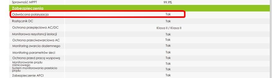

  • #6 20260120
    rokbok
    Poziom 40  
    Posty: 4290
    Pomógł: 634
    Ocena: 1008
    Zazwyczaj falowniki mają zabezpieczenie przed podłączeniem z odwrotną polaryzacją, myślę że powinieneś zajrzeć do manuala falownika.

  • #8 20260143
    rokbok
    Poziom 40  
    Posty: 4290
    Pomógł: 634
    Ocena: 1008
    Sprawdziłem kartę katalogową i zabezpieczenie przed odwrotną polaryzacją powinno być.

    guzowskik1 napisał:
    Tak jak wypisałam zamienione mc4
    Jeżeli ten falownik posiada zabezpieczenie od odwrotnej polaryzacji to łuk nie powinien się pojawić gdy polaryzacja byłaby zamieniona, jeśli się pojawia to wskazuje na ew. zwarcie półprzewodnika
