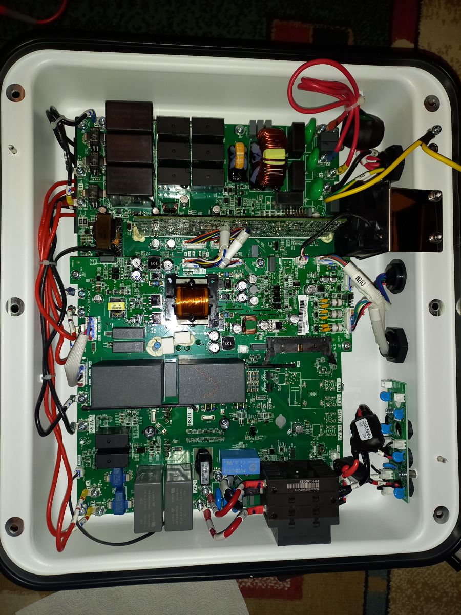

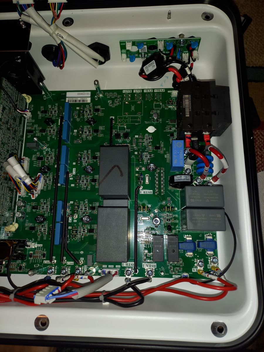

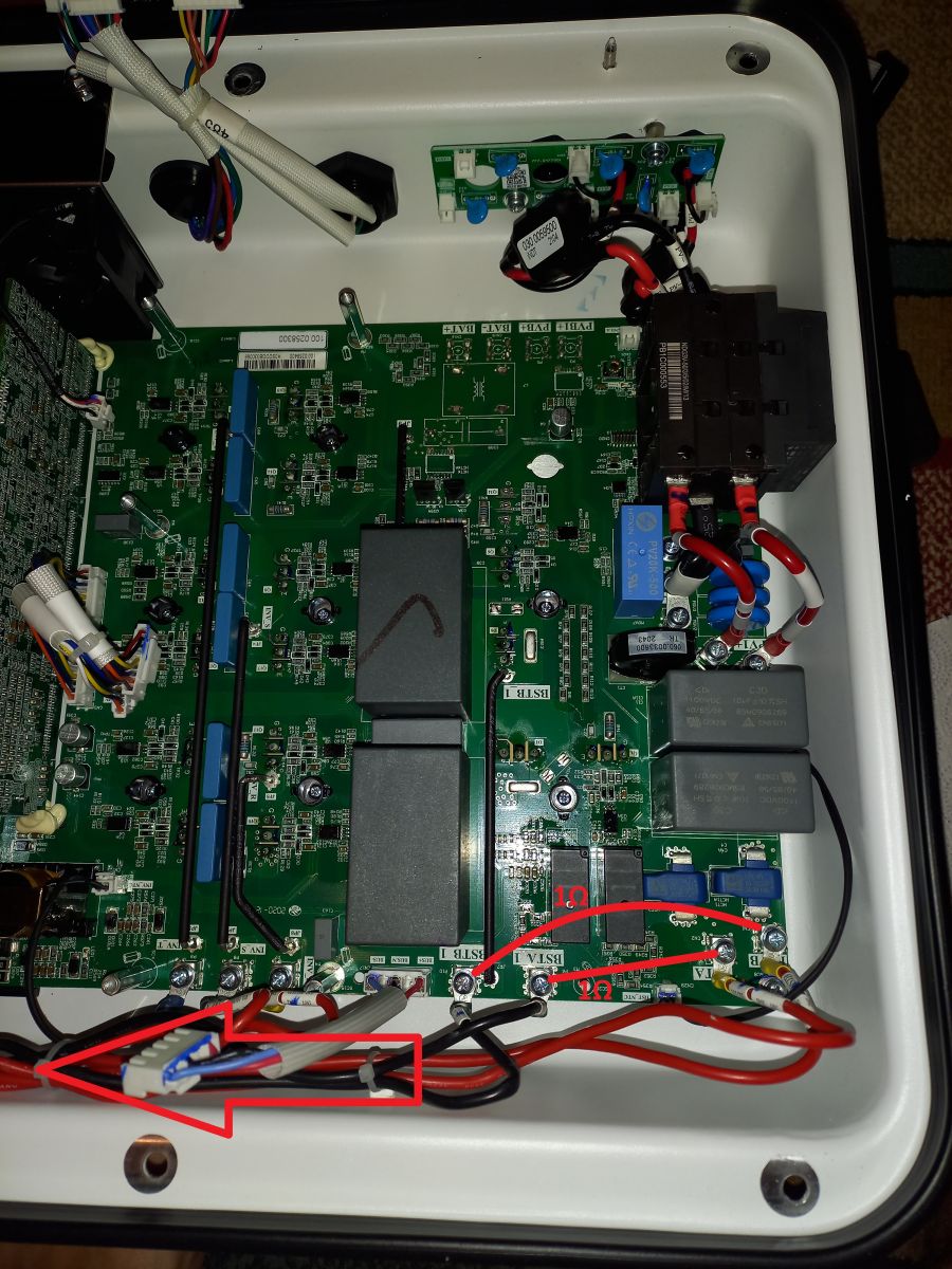

    Serwis Growatt milczy. Obejrzałem dzisiaj jeszcze falownik wizualnie. Co ciekawe naklejka gwarancyjna łącząca obie części obudowy dość łatwo w jednym miejscu się dała odkleić. Może już ktoś w nim grzebał? W każdym razie, postanowiłem dostać się do środka. Po rozebraniu, wnętrze wygląda tak
    Growatt MOD 6000TL3-X - ściąga napięcie paneli do 1V Growatt MOD 6000TL3-X - ściąga napięcie paneli do 1V Growatt MOD 6000TL3-X - ściąga napięcie paneli do 1V

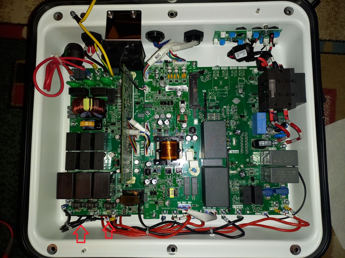

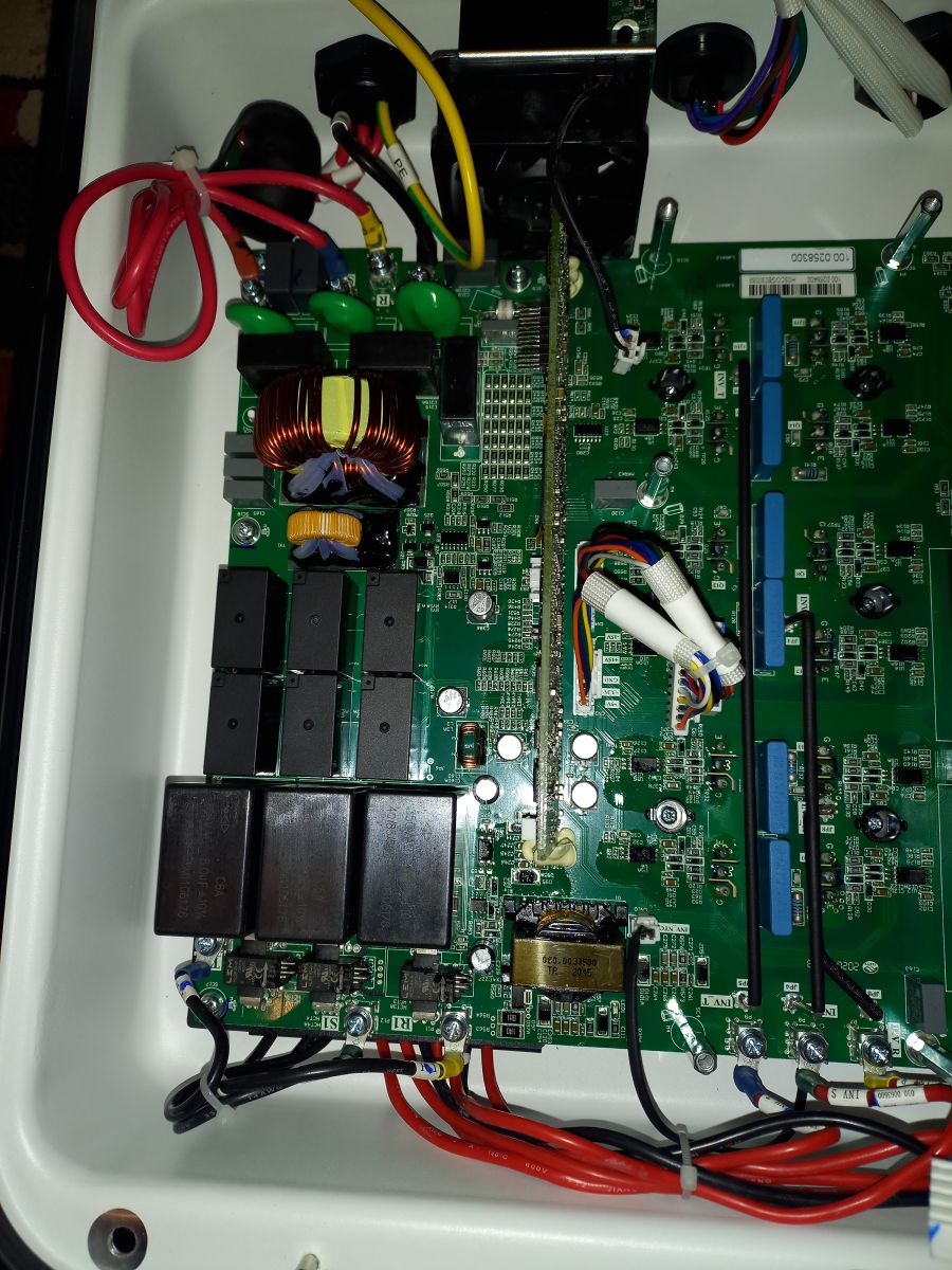

    Pomierzyłem kluczowe komponenty, brak zwarć, oprócz dwóch miejsc. Tutaj zaznaczyłem oba zwarcia, rezystancja między BSTA i BSTA_1 wynosi 1Ω tak samo między BSTB i BSTB_1 jest 1Ω.

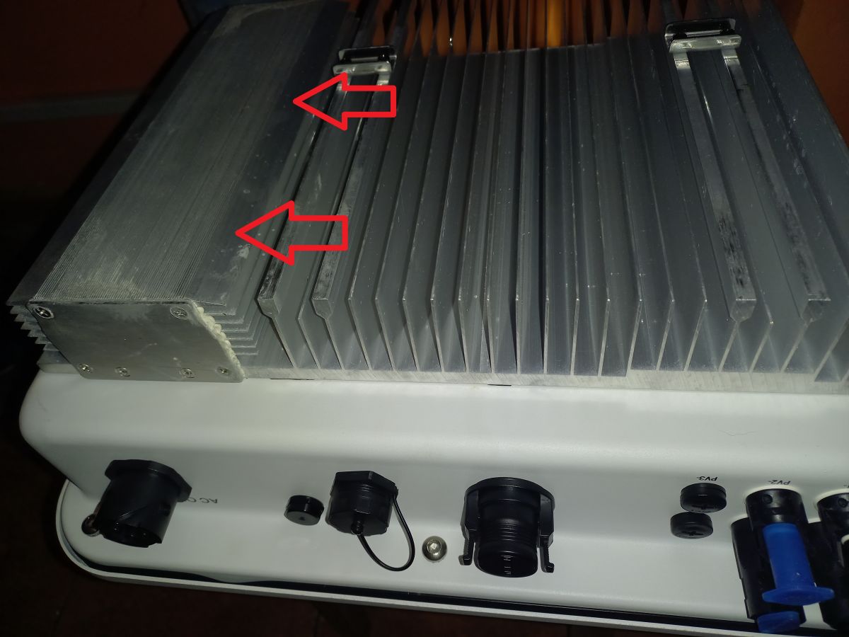

    Te przewody idą do radiatora, razem z przewodami INV_S, INV_T, INV_R oraz R1, S1, T1. Nie wiem co tam jest, nie dostałem się tam jeszcze.
    Może ktoś wie co jest w tym radiatorze? I czy te 1Ω jest prawidłowe? Odkręciłem te przewody od PCB i zwarcie jest między przewodami, na PCB nie ma, więc to co jest w tym radiatorze ma rezystancję 1Ω. Pytanie czy tak powinno być?
    Tam są dławiki lub transformatory zalane masą, to się nie psuje raczj.
