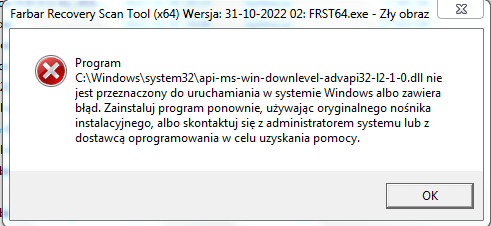

    W jaki skuteczny sposób naprawić problem z DLL w Windows 7SP1:
    api-ms-win-core-path-l1-1-0.dll
    api-ms-win-downlevel-advapi32-l2-1-0.dll
    Próbowałem naprawiać, dodawać, odinstalowywać wszystkie pakiety C++ 2005,2008,2010 do 2015 i 32b i 64b. I nic to nie daje.
    Kopiowanie ręcznie plików DLL nic nie pomaga.
    Aplikacje do naprawy systemu nic nie pomagają (np. DLL FIX REPAIR).
    Nie mam już na to pomysłu jak to zrobić aby było dobrze.
    Robiłem kilkukrotnie: chkdsk oraz scf scannow. Podobno czegoś nie mógł naprawić?
    DISM w ogóle nie zadziałał.
    Jakieś inne pomysły?

    Tylko, że tego błędu wcześniej nie było w takiej apce jak np: FRST.
    @Dra98 właśnie nie mogę dać z FRST z powodu błędu na załączniku.

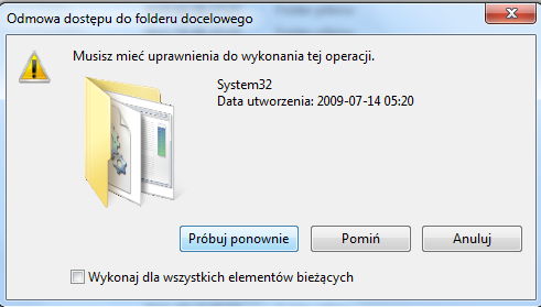

    Nie mogę podmienić tych DLL nie mam uprawnień???...

    Udało się zrobić skany w FRST:
    Additional: https://megawrzuta.pl/schowek/jCSrZ
    FRST: https://megawrzuta.pl/schowek/ay3KW
    • Windows 7 SP1 - Naprawa brakujących bibliotek DLL: api-ms-win-core-path-l1-1-0.dll i inne DLL.png (40.36 KB) Musisz być zalogowany, aby pobrać ten załącznik.
    • Windows 7 SP1 - Naprawa brakujących bibliotek DLL: api-ms-win-core-path-l1-1-0.dll i inne FRST.png (27.71 KB) Musisz być zalogowany, aby pobrać ten załącznik.

    U mnie api-ms-win-downlevel-advapi32-l2-1-0.dll jest w c:\Windows\System32\ i c:\Windows\SysWOW64\
    Natomiast api-ms-win-core-path-l1-1-0.dll w folderze c:\Elektronika\KiCad6\bin\ oraz c:\Program Files\Blender\
    Były wymagane do uruchomienia w/w programów które nie wspierają Win7.
    Ja nie mam problemu z dostępem do folderów c:\Windows\System32\ (z konta administratora) u Ciebie może to blokować antywirus lub wirus/trojan.

    Problem jest podmiana plików.
    Przejąłem folder System32. Był przejęty przez TrustedInstaller.
    Oczywiście wyskakiwał błąd przy każdym pliku trochę się naklikałem ale dalej mnie się nie chciało.
    Anulowałem to.
    I wiecie co się stało?
    Działa...
    Każda aplikacja się włącza bez błędów.
