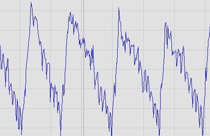

    Mam zbiornik z wodą który się opróżnia i napełnia. W systemie mam tylko poziom lustra w % którego wykres mniej więcej wygląda tak:
    S7 1200 - Procedura zliczania napływu wody do zbiornika na podstawie poziomu lustra w % i wykresu
    Proszę o poradę jak napisać sprytną procedurę która zliczać będzie ile w ciągu danej godziny napłynęło wody do zbiornika. Trzeba uchwycić części rosnące wykresu i doliczać do głównego licznika ? Pytanie w jak to optymalnie zrobić i co z zakłóceniami jakie widać na wykresie ?

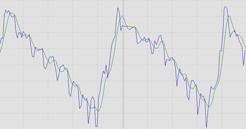

    Proszę jeszcze zwrócić uwagę na to jak zachowuje się wykres gdy woda jest wypompowywana... Jest spore szarpanie gdzie ww. formuła będzie w niektórych przypadkach dodawać do licznika, natomiast część wykresu zaznaczona na czerwono nie powinna brać udziału w obliczeniach :

    Musiałbyś zbierać dane do jakiegoś wektora a potem je uśrednic jeśli chodzi o zakłócenia. Można też zwiększyć próbkowanie żeby ominąć te zakłócenia ale możesz przestrzelić wierzchołek.

    Spróbuję maksymalnie wygładzić wykres , wtedy powyższy algorytm miałby sens.

    Próbuję liczyć średnią z gotowca ale ciągle na wyjściu mam to co na wejściu:
    Poniżej kod, może coś przeoczyłem:

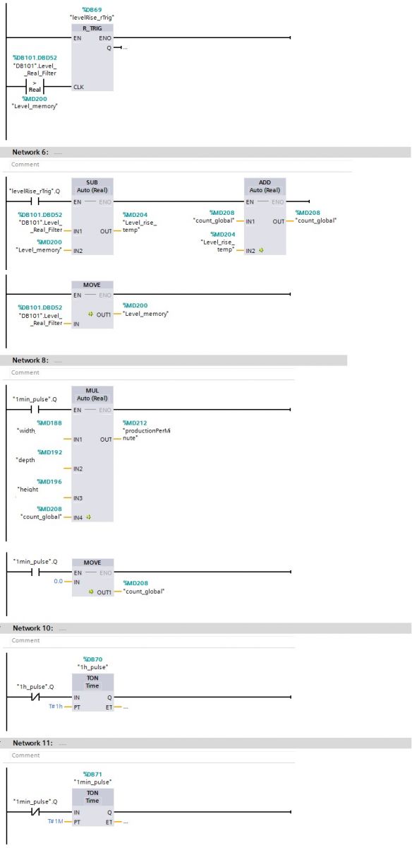

    Po wyliczeniu średniej, liczenie pochodnej i sumowanie wydaje się działać.
