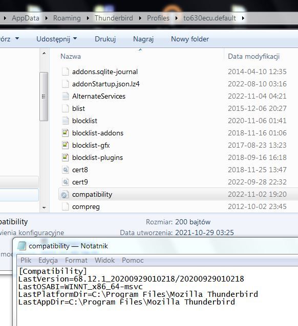

    Cześć.
    Mam troszkę inny problem. Komp zakończył życie - padła płyta główna. Na szczęście dyski przeżyły. Zostałem z problemem przeniesienia zawartości Thunderbirda na win7 proffesional do thunderbirda na windows11home. Mozilla backup ratowała mnie już kilka razy - tutaj niestety raczej bezsilna. Czy ktoś dokonywał takich przenosin? Można to jakoś łatwo ogarnąć?
    Z chęcią poczytam mądrych :)

    Do ogarnięcia bez problemu bez żadnych dodatkowych narzędzi dosłownie w kilka minut.
    Znajdź stary profil (domyślnie jest c:\users\nazwa_użytkownika\AppData\Roaming\Thunderbird\profiles)
    Na nowym systemie zainstaluj Thunderbirda w takiej wersji jak był na starym, uruchom go, wyłącz i podmień zawartość profilu - najlepiej zostawić katalog profilu (nazwę) w spokoju tylko podmienić mu zawartość, wtedy nic więcej nie musisz robić, odpalasz program i powinien działać. Gdzie jest profil na nowym systemie można podejrzeć w samym Thunderbirdzie, z pamięci nie powiem Ci gdzie tego szukać ale jest gdzieś w menu Pomoc. Zresztą można wpisać w eksploratorze %appdata% i zobaczyć.
    Jeżeli nie wiesz jaka wcześniej była wersja, o ile pamiętam można podejrzeć we właściwościach pliku wykonywalnego w Program Files starej instalacji.
    Po akcji, jeżeli ruszy można zrobić upgrade do najnowszej wersji. Przenosić warto jednak do takiej samej lub chociaż zbliżonej, ponieważ przy dużej różnicy wersji czasami pojawiają się drobne ale upierdliwe problemy, które potem ciężko okiełznać - np. nie chcą zapamiętywać się hasła lub są jakieś problemy z certyfikatami.

    W profilu jest od jakiegoś dłuższego czasu tworzony plik compatibility.ini, można w nim odczytać dokładną wersję TB, z którą ostatnio pracował wybrany profil:
    Thunderbird - Przeniesienie na nowy komputer
    Na tym przykładzie była to wersja 68.12.1 x64.
    A stąd można pobrać wszystkie wersje Thunderbirda: http://ftp.mozilla.org/pub/thunderbird/releases/

    Dziękuję Wam bardzo.
    Wersje oprogramowania pomimo dużej różnicy spasowały się. Wszystko ok. Były małe problemy ze startem, ponieważ pomimo zapamiętania profilu notorycznie starter TB kazał wybierać. Trzeba było mu wskazać start wpisując ścieżkę.
