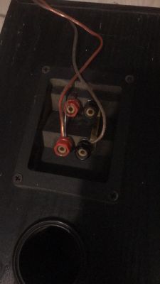

    Witam podłączyłem kolumny do mojego Amplitunera Yamahy rx v361 i przy głośniejszym słuchaniu wyskakuje check sp cable żebym sprawdził kable głośnikowe lecz z nimi jest wszystko wporządku wymieniałem je już na nowe ze sklepu i nadal to samo, głośniki to kolumny diy postawione na 2x 4ohm niskotonowych głośnikach i 1x wyskotonowym głośniki są podłączone jako "przednie" lewy i prawy.
    dodam jeszczę że w niektórych sprzętach od Yamahy można zmienić impedencje na mniejszą w moim przypadku nie da się tego zrobić, nie wiem czemu...

    Witam, jaką impedancję posiadają Twoje głośniki ja podłączysz do nich multimetr? Jak podłączone są głośniki niskotonowe, jakiś schemat zwrotnicy by się przydał tych głośników.

    Do Yamahy rx v361 można podłączyć głośniki min 6om.
    Jak połączone są głośniki w kolumnie ?
    szeregowo 2x4om co daje 8om
    równolegle 2x4om co daje 2om
    Dodatkowo wysoko tonowe idą przez zwrotnicę ?

    Jednak Yamaha robi niezły sprzęt, inny wzmacniacz uległ by już spaleniu.
    Kolego podpiąłeś <2Ω do wzmacniacza, który jak Kolega Funzen napisała ma wyjścia min 6Ω. Co mogę powiedzieć, odłącz jak najszybciej kolumny od wzmacniacza i podepnij do nich stosowne głośniki wyposażone w zwrotnicę o impedancji 6-8-16Ω.

    Już nie drążmy ile ma omów, ale dla Twojej ciekawości Ci powiem, że wzmacniacz widzi 1.3Ω.. Pozostaje Ci to co Ci napisałem w #5 .

    No da się, zaprojektować lub dobrać stosowną zwrotnicę do głośników. Praw Elektrotechniki nie zmienisz, ja przynajmniej nie potrafię wyczarować tu jakiegoś sensownego rozwiązania aby to dobrze grało i nie uszkodziło wzmacniacza.
    Ps. Kupując zwykłe używki kolumn za 300zł osiągnąłbyś "jakiś" dźwięk, a tak ciesz się, że nie spaliłeś (mam nadzieję) wzmacniacza.
