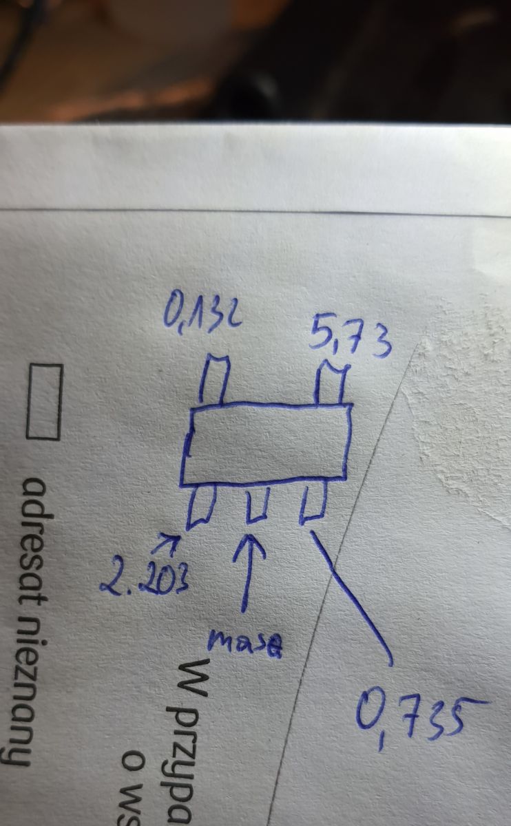

    Poszukuję informacji na temat regulatora o kodzie E1nV9 .
    Może ktoś z was spotkał się z tym i wie czym to mogę zastąpić lub w jakim urzadzeniu to mozna spotkać abym mogł zrobić odzysk. U mnie siedzi to w fotopułapce ale pewnie znajduje też inne zastosowanie. Wyglad jak na załączonym foto.

    Sprawdź rodzaj obudowy. Wyszukiwarki wskazują na R3116N431C (SOT-23-5) lub XC6121A321MR-G (SOT-25).
    Z sposobu kodowania jest to raczej R3116N431C.

    Na zdjęciu nie wykonam pomiarów suwmiarką. Identyfikacje utrudnia brak loga producenta. Ze względu na sposób kodowania, uważam że jest to R3116N431C Link, a nie XC6121A321MR-G Link.

    APS2410ES5-ADJ :arrow: Link

    Jak tylko wrócę do domu to pomierzę to suwmiarką i zobaczymy co wyjdzie
    Juz po pomiarach i wyglada ze obudowa SOT23-5
    Dokonalem jeszcze pomiarów napięć na pinach i wyglada to jak na dołączonym szkicu oraz porównałem z elementem podanym przez kolegę Jaca (APS2410ES5-ADJ) oraz jego przykładową aplikacją i jest to całkiem podobne

    Po zmierzeniu jeszcze kondensatorów które są na pcb i porównaniu datashet APS2410ES5-ADJ oraz
    APS2415TBER-ADJ to chyba ten drugi lepiej mi pasuje. Przejrzałem swoje zasoby rupieci i niestety pozostaje mi zamówić na alli bo u nas lipa. Miesiąc czekania :-(
    Edit:
    Po kolejnym studiowaniu datashet obu okazało się ze pierwszy oznaczają symbolem E1 a drugi S1 więc kolega Jaca dał naprawdę celną wskazówkę i takowy zamówiłem.
    Jak dotrze w grudniu to walczę dalej.
    Dziękuję wszystkim za pomoc
