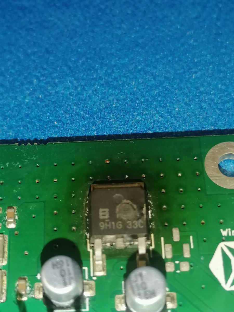

Identyfikacja elementu ze zdjęcia - co to może być?
rafal250281 16 Sty 2025 16:18 198 1
  • #2 21395976
    Jaca
    Poziom 32  
    Posty: 1332
    Pomógł: 239
    Ocena: 217
    Wypalenie jest w miejscu oznaczenia i może to być BL1117 lub BL1084 na 3.3V (33C). Link
