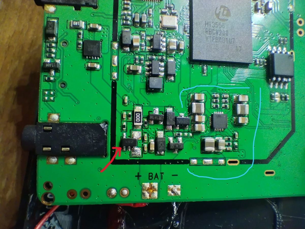

Próbuję zidentyfikować element wideorejestratora samochodowego (lub znaleźć jego zamiennik) oznaczony czerwoną strzałką na zdjęciu.
Źródło problemu: https://www.elektroda.pl/rtvforum/topic4023538.html#20902487
Wymiary (dł. x szer.): 2,9 x 1,9 mm
Oznaczenie: k1E2 (na innej płytce z podobnego urządzenia widziałem analogiczny element oznaczony jako k1CU)
Tutaj https://smd.yooneed.one/code4b31.html szukając po K1E najbardziej pasuje mi:
XD6216B451MR-Q (w obudowie SOT-25) - Linear voltage regulator IC 4.5V±1%, 150mA, +CE
https://product.torexsemi.com/system/files/series/xd6216.pdf - "MARKING RULE" -> K1E2 wygląda, że pasuje do oznaczenia, z wyjątkiem tego, że 'assembly lot number' jest dwuznakowy, a tutaj mam jedynie '2'.
EDIT: Widzę, że w PIN ASSIGNMENT mamy pin 3 jako 'No Connection', a na płytce wygląda to jak używany pin :-/
Czy ktoś jest w stanie potwierdzić moje znalezisko/wskazać błędy w poszukiwaniach?
Do tych wymiarów pasuje jeszcze
RP400N221C (w obudowie SOT-23-5) - DC/DC voltage converter IC PWM st-up, 700kHz, 2.2V±2%, 200mA, +CE
...ale czy ten voltage converter miałby sens w tym miejscu na płytce?
