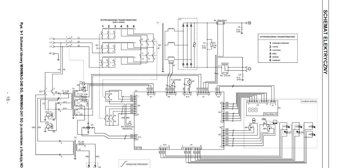

    Witam! Jak w tytule, Ozas minimag 241, brak siły spawania. Stycznik CI10 i mostek prostowniczy PTS 240 wymienione na nowe i brak poprawy. Proszę o jakieś sugestie gdzie szukać usterki. Dodam, że uchwyt spawalniczy Binzer wymieniony jeszcze gdy półautomat był sprawny. Pozdrawiam.

    Tym sposobem, to jeszcze trzeba by wymienić kabel zasilający, transformator główny i przełącznik zakresów ;)
    A tak na poważnie, to nie trzeba stosować metody "mechaników samochodowych" żeby naprawić spawarkę. Weź do ręki miernik i zacznij mierzyć. Czy są trzy fazy na styczniku, potem na trafie, na mostku i na pewno coś będzie nie tak. To jest naprawdę proste urządzenie.

    Otóż historia wymian jest taka:stary uchwyt spawalniczy był w wielu miejscach już izolowany taśmą izol. działał poprawnie ale bezpieczeństwo i estetyka ważniejsze. Następnie podczas spawania półautomat wyłączył się.Okazało się -bezpiecznik na TS130/3629.Maszyna ruszyła!Następnie znów problem-tyrkocze stycznik CI 10.Wymieniony i nadal brak siły spawania. Mechanik ,który miał czas tylko na oględziny stwierdził naocznie że pewnie któraś dioda na mostku,więc mostek PTS240 już jest nowy a siły spawania nadal brak.

    Jeżeli dla Ciebie tak prosty schemat jest niezrozumiały, to proponuję udać się do najbliższego serwisu spawarek ;)

    Witam daj jakieś fotki elektroniki spawarki.
