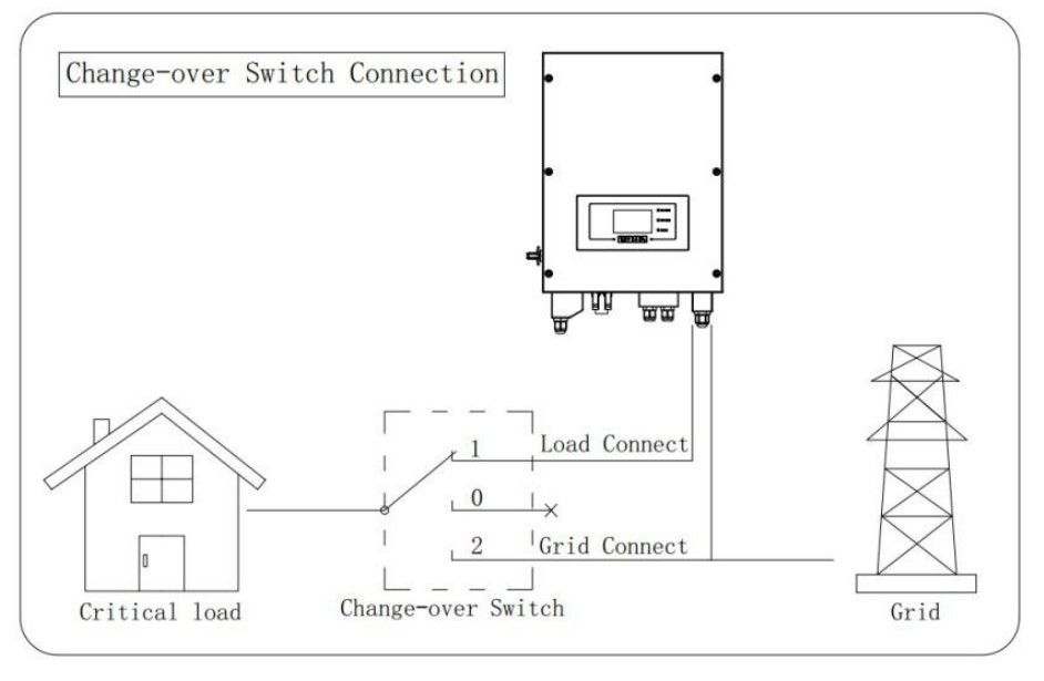

    1. Czy zasilanie z baterii w nocy, kiedy chcemy zużyć energię zgromadzoną w dzień w akumulatorze może być dostarczane wyłącznie na wyjście LOAD czy również/albo na AC GRID ? Chodzi o oczywiście o możliwość zasilenia odbiorników w domu a nie eksport energii z akumulatora do sieci energetycznej.
    2. Jeśli zasilanie z akumulatora jest dostępne tylko na wyjściu LOAD ( które jak widzę ma ograniczenie do 13A na fazę ), to czy jest możliwe następujące rozwiązanie :
    W dzień, kiedy są użytkowane także odbiorniki przekraczające ten limit ( czyli które muszą być zasilane z sieci zewnętrznej ) - dom jest podłączony do AC GRID.
    W nocy ( mając naładowany akumulator ) dom jest przełączany na LOAD , przy czym odbiorniki przekraczające dopuszczalny pobór mocy są automatycznie odłączane ( np. przez jakiś układ czasowy ).
    Wyobrażam sobie to przełączanie odpowiednimi przekaźnikami, sterowanymi także z jakiegoś zegara itp.
    Problem polega na tym, że nie ma możliwości wydzielania w domu obwodów przekraczających dopuszczalną moc falownika aby pozostawić je podłączone do AC GRID i podłączenie reszty do wyjścia LOAD - a tak to chyba powinna być zrobione ?
    W instrukcji znalazłem taki schemat podłączanie urządzeń "krytycznych" - i właściwie chodziłoby o to, żeby cały dom potraktować jako "obciążenie krytyczne"
    Falownik hybrydowy SOFAR HYD 8KTL-3PH z baterią - pytania o zasilanie, wyjścia i ograniczenia mocy
    Właściciel chciałby mieć możliwość zużywania w nocy energii z akumulatora do zasilania urządzeń o mniejszym poborze mocy ( oświetlenie, lodówka itp. ).
    Pozostałe jak już wspomniałem można odcinać automatycznie aby nie powodować przeciążenia falownika.
    Firma, która mu to instalowała jest jakimś nieporozumieniem i próbujemy na razie zrozumieć jak to powinno być rozwiązane w tej sytuacji.
    Przeglądając instrukcję falownika nie widzę ( zapewne oczywistej ) informacji o którą pytałem na wstępie - czyli czy zasilanie z baterii jest dostępne tylko na LOAD ?

    A jeśli kolega chce użyć wyjścia UPS na cały dom to musi dołożyć sobie układ styczników które przełączą cały dom w przypadku zaniku napięcia w sieci na wyjście LOAD

    Tu jest produkt Sofara do rozwiązania tego problemu, inne firmy też takie często mają w ofercie:
    https://sofar-sklep.pl/pl/p/SOFARBOX-32A-Rozd...aniem-zasilania-do-falownikow-hybrydowych/164
    Można pewnie też zamówić taką rozdzielnicę ze stycznikami u specjalisty, pod indywidualne potrzeby.
    Natknąłem się rok temu na ten problem, gdy szukałem falownika, sprawdzałem kilka firm, m.innymi Sofar. W przypadku falownika hybrydowego powinno się to wliczać do ceny samego falownika, bo bez tego jest połowa funkcjonalności. Niektóre falowniki mają to wbudowane w środku

    Przełączyć na Load i odłączyć wyjście na sieć elektryczną. Tak aby nasz prąd idący z magazynu energii przez falownik nie wychodził do sieci elektrycznej, gdy niema napięcia
    Edit - Wszytkie te funkcje realizują styczniki, czy w tej firmowej centralce Sofara, czy też zrobione pod indywidualne zamówienie

    Sofara HYD Możesz podłączyć jako magazyn energii - korzystasz tylko z wyjścia GRID lub jako UPS gdzie masz podłączone odbiorniki krytyczne.
    Czyli jeśli jest AC to w nocy możesz mieć napięcie z baterii i sieci na obu wyjściach.
    Niestety Sofar HYD 8K z wyjścia LOAD nie zapewni mocy na cały dom nawet 10K to jest zbyt mało.
    Dlatego konieczne jest wydzielenie obwodów z odbiornikami krytycznymi do podłączenia do wyjścia LOAD.
    Ważne jest zaprogramowanie falownika SOFAR. Ustawienie go tylko na automat będzie skutkowało całkowitym rozładowaniem akumulatorów w okresie braku słońca. Niestety potem baterie nie startują i konieczna jest wizyta serwisu.
    A i jeszcze jedno - Sofary mają w środku przekaźnik i żadna dodatkowa instalacja za 5 tys.PLN nie jest potrzebna a rysunek który podałeś jest do instalacji w Australii gdzie konieczne jest ręczne przełączenie na obwody krytyczne a u nas może być automat z Sofara.
