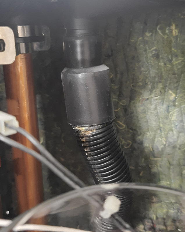

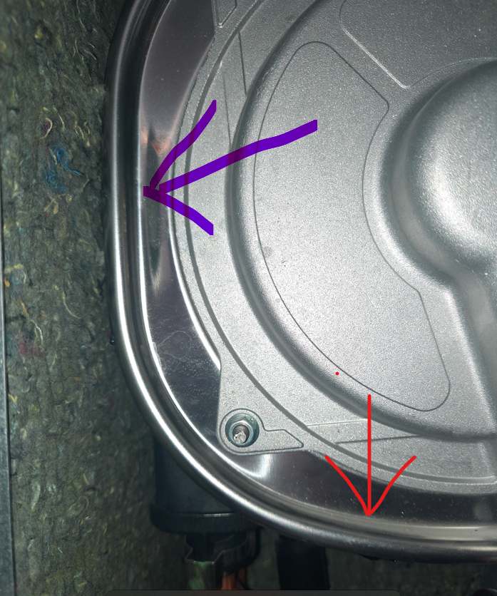

    Posiadam piec termet dwufunkcyjny gold plus25 , od wczoraj zaczęło kapać pod piecem. Odkręciłem obudowę i przeciek jest przy wymienniku ciepła, stamtąd kapie. Zdjęcie w załączniku. Kapie tylko jak włączam ogrzewanie centralne. CZy będę musiał wymieniać cały wymiennik ciepła? Czy tylko jakaś uszczelkę która nie trzyma? Czy to podlega jeszcze gwarancji ?? Będę wdzięczny za pomoc.

    Zaobserwuj dokładnie skąd pojawia się woda, czy tam gdzie wisi kropla czy spływa gdzieś z góry. Najbardziej prawdopodobne to zatkany odpływ kondensatu,do wyczyszczenia syfon a być może cały układ odpływu począwszy od karbowanej rurki która jest od spodu wymiennika (ta czarna jak wąż od pralki) . U mnie w niej osadził się syf i blokował odpływ. Tylko uważaj żeby nie zalać elektroniki kotła i wcześniej odłącz zasilanie. Kiedy był przegląd kotła?

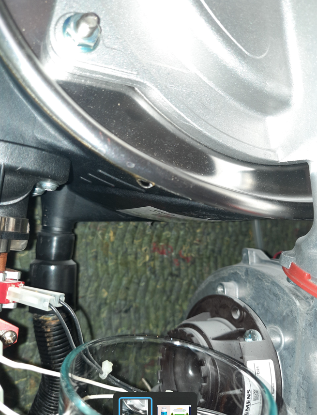

    To nowy piec w lipcu 2021 roku było rozruch zerowy przez serwisanta. syfon wyjąłem i wyczyściłem go, na dnie był jakiś syf, ale rurek tych czarnych nie czyściłem. Woda cieknie jakby z połowy tego wymiennika ciepła, po lewej stornie, zdjęcie w załączniku , niebieska strzałka skąd ścieka, czerwona gdzie spada. A także na rurce tej czarnej wychodzącej od wymiennika jest taki osad z wody i wydać minimalną kropkę wody.. zdjęcie w załaczniku. Kapie woda z wymiennika ciepła w piecu Termet Gold Plus 25 - przyczyna, naprawa, gwarancja Kapie woda z wymiennika ciepła w piecu Termet Gold Plus 25 - przyczyna, naprawa, gwarancja

    Przegląd powinno się robić co roku i między innymi obejmuje on też czyszczenie odpływu kondensatu. Trzeba zdemontować cały odpływ i wyczyścić bo to ewidentnie kondensat. Z wymiennika ciekło by cały czas i spadało by ciśnienie.

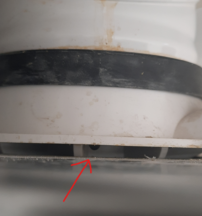

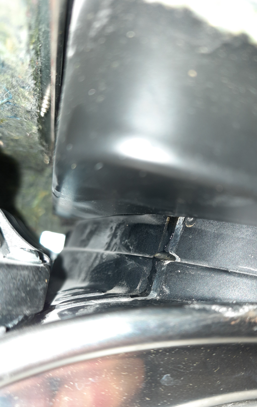

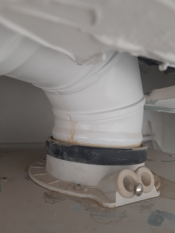

    Kapie woda z wymiennika ciepła w piecu Termet Gold Plus 25 - przyczyna, naprawa, gwarancja Między kominem koncentrycznym a piecem jest nieszczelność, zdjęcie poniżej. Wycieka woda z pod obudowy przy górnej części pieca. Czyli trzeba zdemontować kolanko tej rury (komina) i na nowo już włożyć? Jeśli tak to będzie problem mam wszystko zabudowane, piec znajduje się w szafce. Nie ma innego sposobu?

    Trudno stwierdzić skąd ten wyciek. Może to być z nieszczelności na składaniach rur spalinowych,a może też być na samym połączeniu rury spalinowej z obudową wymiennika.
    Odkręć jeszcze od góry kotła jest taka okrągła blacha na uszczelce co zasłania wlot powietrza z rozdzielonego systemu dwu rur osobnych (teraz masz koncentryczny -rura w rurze) , tamtędy może zaobserwujesz czy woda płynie po rurze gdzieś od góry, czy na połączeniu z obudową przecieka.
    Ogólnie powiem tak, kocioł na gwarancji, ktoś to wszystko montował , to wypadałoby z tego skorzystać ( gwarai, rękojmia)
    Jak odkrecisz tą blachę to będzie widać tam też tackę ociekową ,z prawej strony ma odpływ do którego podłączony jest przeźroczysty wężyk. Może tam jest zapchane i przelewa się na zewnątrz. Ona ma zbierać wodę która może się dostać z powietrzem zasysanym i odprowadzać do syfonu.
    Czy kolano ma rewizję ?

  • #15 20296523
    pa_kol
    Poziom 3  
    Posty: 11

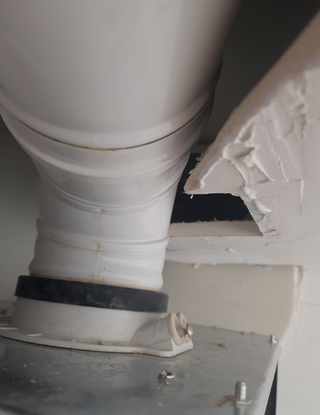

    Jak podniosłem lekko tą opaskę plastikową w środku jakieś krople wody były. Mam utrudnione dojście do tego komina.
    Ostatnio nic nie cieknie .. ech

    Jaki to komin?
    Przez ścianę, czy pionowy,jaki długi? Są jakieś poziome odcinki? Bo lekko nie będzie. Najczęściej trzeba cały zdemontować i od nowa poskładać na nowych uszczelkach.

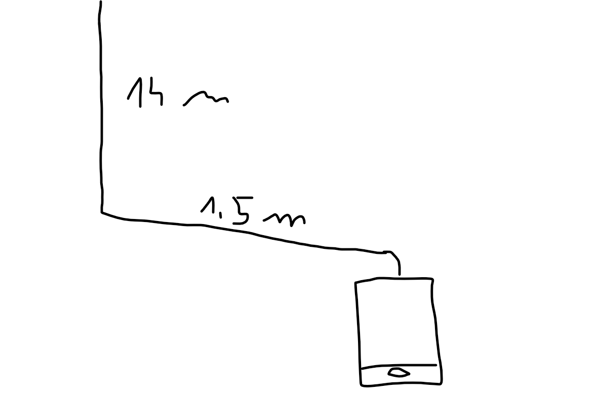

  • #19 20296608
    pa_kol
    Poziom 3  
    Posty: 11
    Komin w starym budownictwie. Wysokość komina około 14 metrów, od komina do pieca jest jakieś 1,5 metra pod lekkim kątem.
    Naprawdę będe musiał wszystko rozbierać? mam sufit podwieszany a w suficie biegnie ta rura do komina.
    To będzie tragedia gdybym to wszystko burzył...
  • #20 20296667
    Wojtermet25
    Poziom 30  
    Posty: 1061
    Pomógł: 155
    Ocena: 228
    Nie chcę Cię straszyć bo ekspertem nie jestem,ale logicznie myśląc,to właśnie ten skośny odcinek i (lub) przejście w pion jest najbardziej prawdopodobne. Rury mają kielichy i żeby się wylewało to musi gdzieś być pod górkę w stronę kotła.
    Instalator wg mnie dał ciała przy montażu , prawdopodobnie pionowy odcinek był źle podparty i opadło wszystko.
    A zostać tak nie może,bo kondensat jest żrący a do tego wilgoć i za chwilę kocioł będzie uszkodzony.
