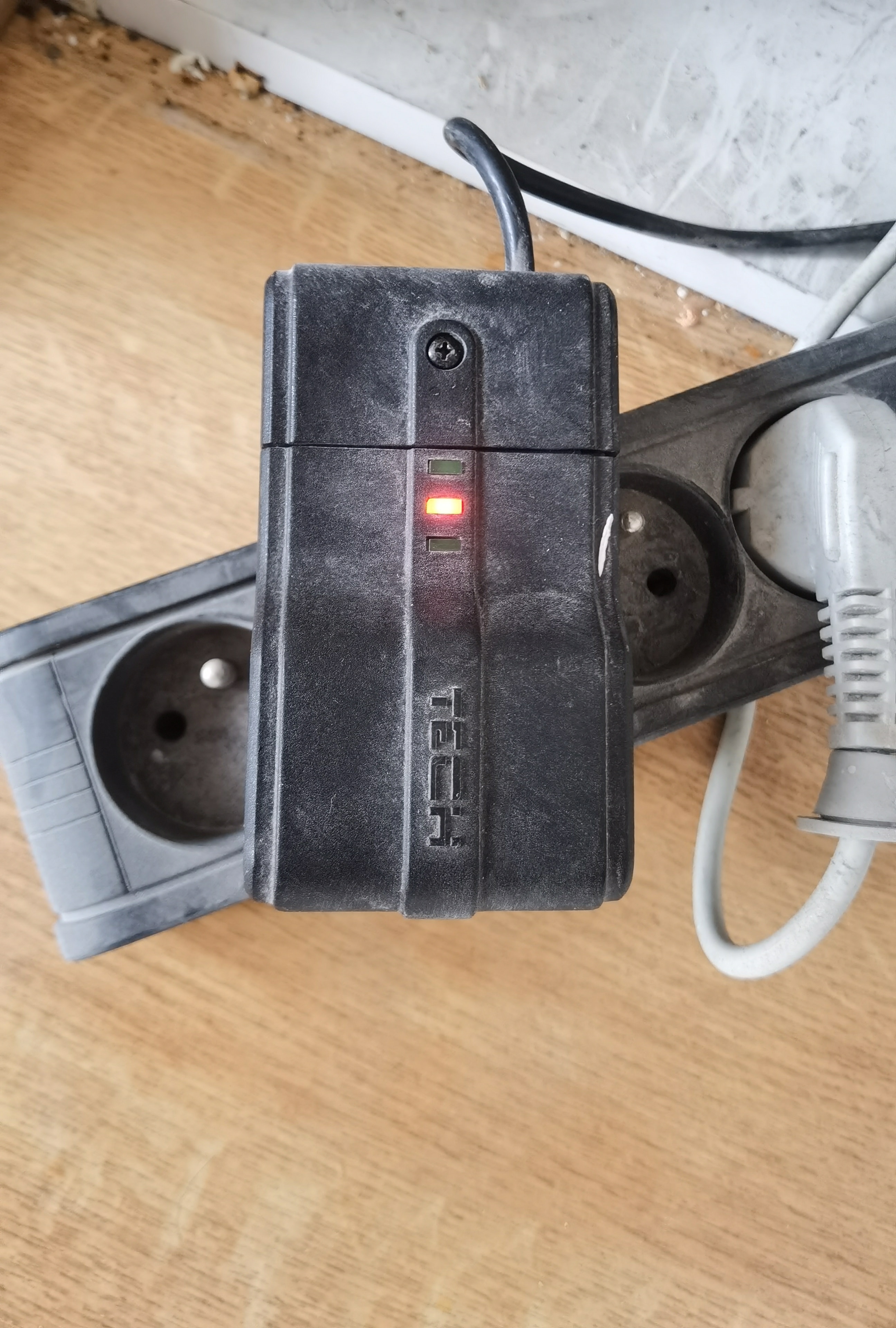

    Szukałem wśród wielu wątków na tej stronie i niestety tematy są podobne, ale jednak nie takie same. Od razu nadmienię, że się nie znam, jestem tylko użytkownikiem pieca 😄
    Mój problem jest taki, że na sterowniku pokojowym jest ustawiona dana temperatura i do tej pory było tak, że piec załączał się, jak spadała temp. o jeden stopień, nagrzewało się do ustalonej i spoko, a teraz coś się stało i piec trochę grzeje, wyłącza się i za chwilę znów się załącza, by grzać i tak w kółko...
    Nadmienię, że wymieniłem baterie w sterowniku i wyłączyłem piec z gniazdka na dobre pół godziny, również zmieniłem kanał na zasilaczu i sterowniku pokojowym, niestety problem nadal jest.
    W załączniku przesyłam zdjęcia sterownika oraz zasilacza do tegoż oto sterownika 😄

    Ustawiona jest temperatura na dzień/noc. Dzień 20,8/noc 18,6 stopnia.
    AI: Czy na piecu lub sterowniku pojawiają się jakieś kody błędów lub nietypowe wskaźniki?
    Na piecu nie ma żadnych błędów.

    Tego typu piece , a raczej kotły, zazwyczaj posiadają przycisk RESET . Jeżeli ten go ma to naciśnij go na kilka sekund. Gdy nie pomoże to najprostszym sposobem jest podmiana sterownika na inny.

    Jaką masz ustawioną temperaturę wody na kotle, a jaką rzeczywiście utrzymuje?

    zamykałeś jakieś grzejniki na zaworach? np. zaprzestałeś grzać któregoś z pomieszczeń?

    Jaka jest ustawiona, nie umiem określić, można to jakoś sprawdzić? W kotle pokazuje 22 stopnie.
    >>21454221
    Nie, nic nie zmieniałem. Jedynie pamiętam, że wyjeżdżając z domu wyłączałem kocioł od razu przyciskiem, potem odkryłem, że można przejść w stan czuwania. Nie wiem, czy mogło to mieć jakiś wpływ...

    Za mało danych. Możesz nakręcić film jak startuje kocioł (wyświetlacz) i co ten kocioł zasila - podłogówka, czy żeberka.
    Zrób zdjęcia instalacji. Film w niskiej rozdzielczości.
    A przed napisaniem kolejnego postu, przeczytaj powoli instrukcję obsługi.

    Kocioł zasila żeberka (2 pokoje, kuchnia, łazienka).
    Zdjęcie instalacji — masz na myśli zdjęcie obudowy z pieca i zrobienie zdjęcia bebechów?
