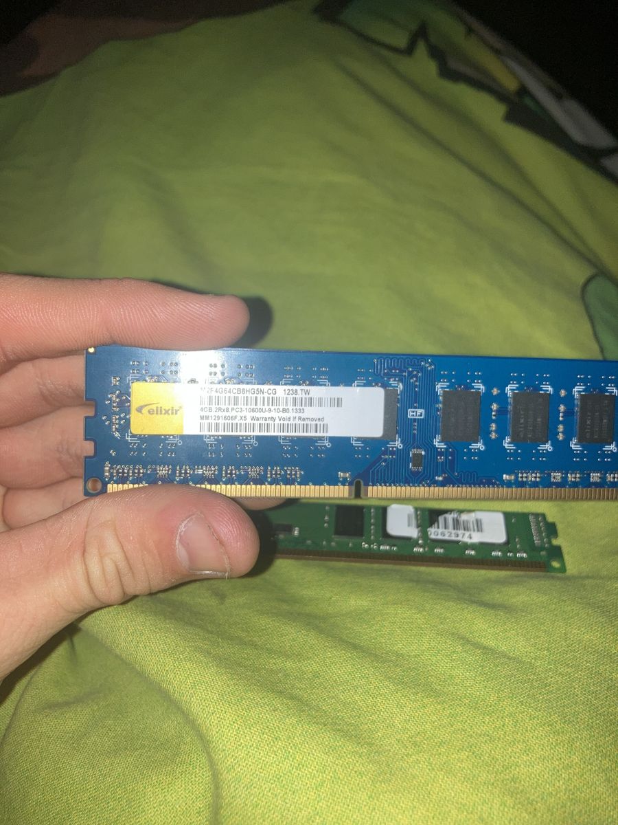

    Witam mam problem z ramem w komputerze z racji tego ze kupilem uzywany ten komputer jest to dell optiplex 9010 i byl tam jakis ram i wszystko działało i ram zostawiłem własnie tam bez jego kupna i podłączam nowy kupiony ram z goodram 1600mhz cl11 g4 i komputer sie włącza i wyłącza lub czasem normalnie tylko nie pokazuje sie ekran namonitorze nie swieci klawiatura mysz nie wiem co mam juz robic wsadzałem inny ktory działał na starym komputerze w 1333mhz a pytalem osoby od ktorej kupiłem to byl ram jakis samsung 1600MHz
    Z gory dziekuje za pomoc

    DELL i RAM w Optiplex-ach to nie/ciekawa historia. Bardzo nie lubią modułów RAM z "zewnątrz" - innych niż "tych" dedykowanych. Pozostawiam to bez komentarza, bo sam się sparzyłem....
    To jaki polecasz?

    dt1
    Admin grupy komputery
    Posty: 48054
    Pomógł: 7279
    Ocena: 8221
    Działający.
    Z RAMem w Optiplexie 7010 i 9010 nigdy nie miałem problemów, ale trzeba znać jego limity.
    Maksymalny rozmiar obsługiwanego pojedynczego modułu pamięci to 8 GB (pojedyncze pamięci o rozmiarze 16 GB nie są obsługiwane). W przypadku pamięci o rozmiarze 8 GB, pamięć ta musi się składać z 16 chipów pamięci, po osiem sztuk na każdej stronie pamięci. Nie zadziałają moduły 8 GB mające tylko 8 układów na module.
    W przypadku mniejszych pamięci (np 4 GB), mogą to być pamięci, które mają 16 chipów (po osiem na stronę), albo 8 chipów na jednej stronie.
    Pamięć ECC nie jest obsługiwana, musi to być zwyczajna niebuforowana pamięć bez korekcji błędów ECC.
    Procesor obsługuje max DDR3-1600 i najlepiej takich szukać. Szybsze też zadziałają, ale zwolnią do DDR3-1600.
    Podaj dokładny model każdej posiadanej przez Ciebie pamięci RAM. RAM 1333 albo RAM 1600 to nie model i ciężko ocenić, czy taki powinien działać prawidłowo, czy ni, a taki opis niestety stosujesz. Objawy, które opisujesz świadczą o tym, że to niekoniecznie RAM jest uszkodzony.

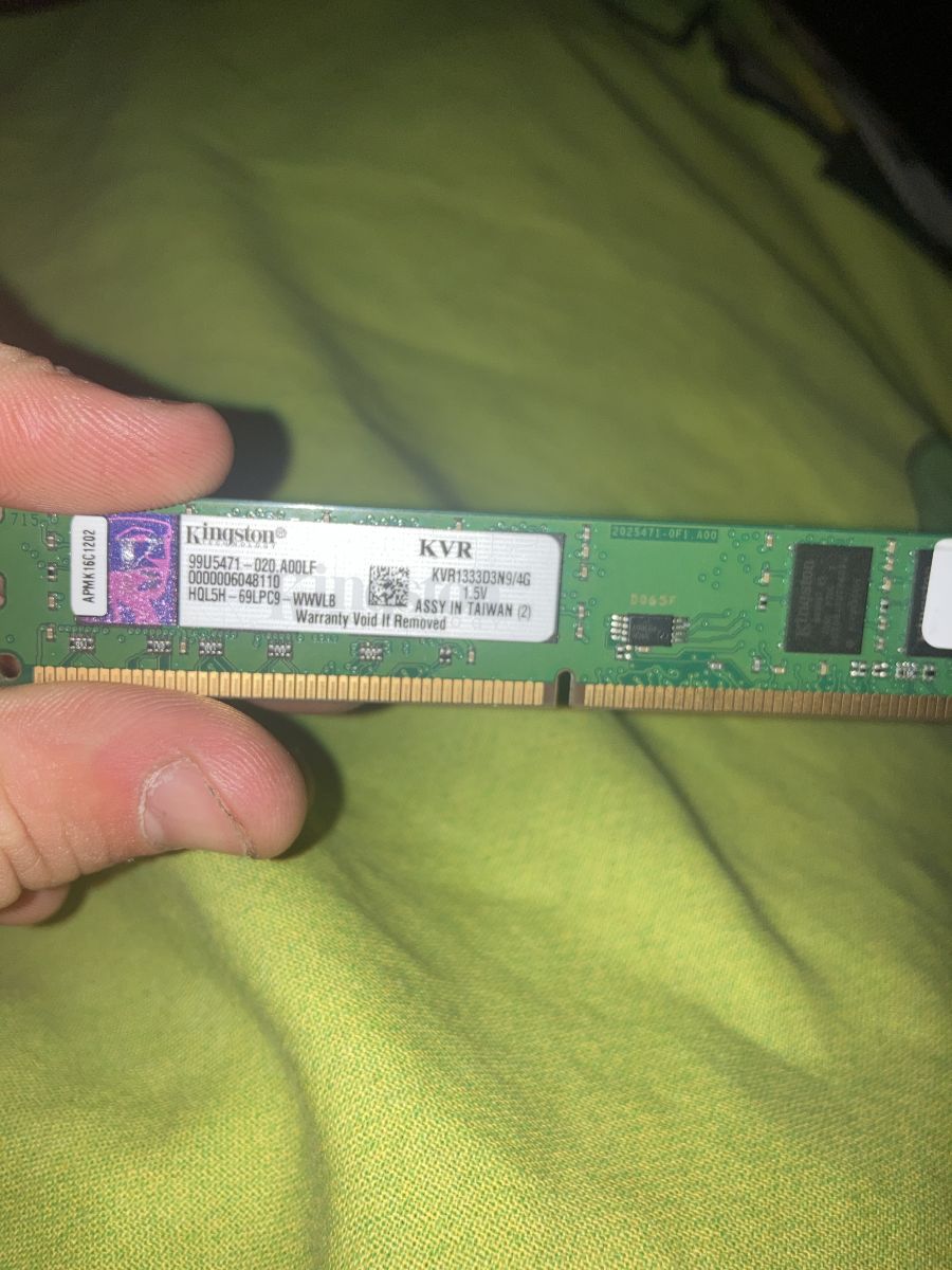

    Wymiana pamięci RAM w Dell Optiplex 9010: Kompatybilność Goodram 1600MHz CL11 G4 Wymiana pamięci RAM w Dell Optiplex 9010: Kompatybilność Goodram 1600MHz CL11 G4
  • #10 20286881
    dt1
    Posty: 48054
    Pomógł: 7279
    Ocena: 8221
    Nie widać nigdzie RAMu GOODRAM, o którym wspomniałeś wcześniej.
    Widać dwie pamięci DDR3-1333, które powinny bez problemu w tym komputerze działać, na 99% nawet da się je przekonać do poprawnej pracy w dual channel.

    Zacznij od zrobienia memtestu, jeśli komputer w jakikolwiek sposób udaje się na tych pamięciach odpalić. Będzie wiadomo, czy są sprawne. Natomiast wygląda to na zupełnie inną usterkę (zwykle jeśli RAM jest uszkodzony, to niezależnie od karty graficznej i ilości włączeń będzie on uszkodzony).

    Piszesz trochę chaotycznie i czasem ciężko się połapać. Czy te dwie kości które pokazałeś na zdjęciu, były w komputerze w chwili jego zakupu?
