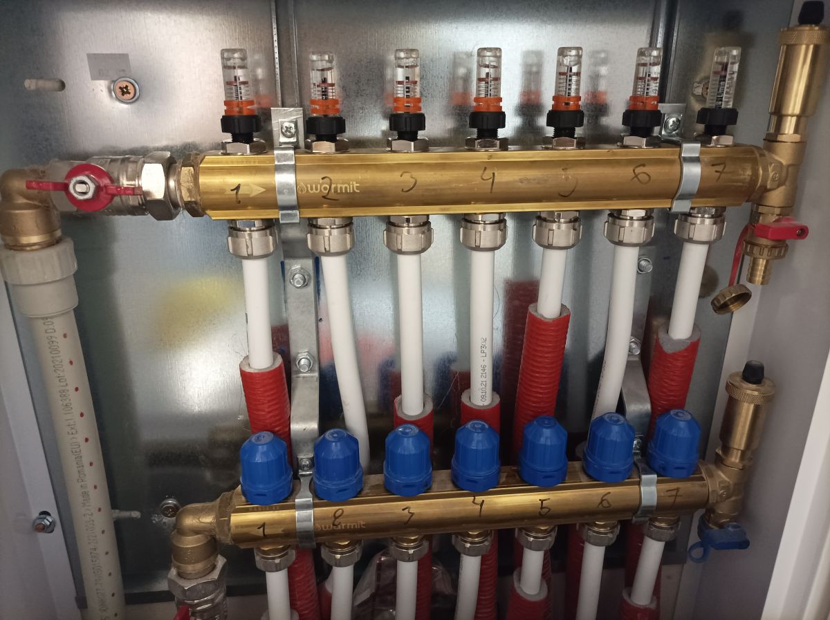

    Witam Serdecznie,
    Proszę o pomoć odnośnie Kotła gazowego
    Kocioł Gazowy to : DI DIETRICH MCR HOME 20/26 MI
    Sterownik: De Dietrich AD289 Regulator iSense
    Mieszkanie w bloku na 4 wartym piętrze
    Metraż : 55m 2
    Ogrzewanie podłogowe w całym mieszkaniu jedynie mały grzejnik naścienny w łazience
    Aktualne ustawienia pieca to
    C.O na 40 stopni – na sterowniku ustawione temperatura 20.5 – 21 stopni
    C.W,U 40 stopni na sterowniku ustawiona temperatura wody 45 stopni
    Problem jest taki, że w mieszkaniu znajdują się płytki i panele, płytki się nagrzewają i jest fajnie ciepło a podłoga natomiast tam gdzie sa położone panele jest chłodna
    Panele mają grubość 8mm i podkład przystosowany pod ogrzewanie podłogowe o grubości 2mm
    Proszę o podpowiedz czy nastawny pieca są odpowiednie i czym może być spowodowany ten problem że Panele są chłodne.
    Z tego co czytałem to może powinienem zmienić przepływ przy termostatach, ponieważ każde pomieszczenie ma osobny termostat i można nimi regulować.
    Dziękuje

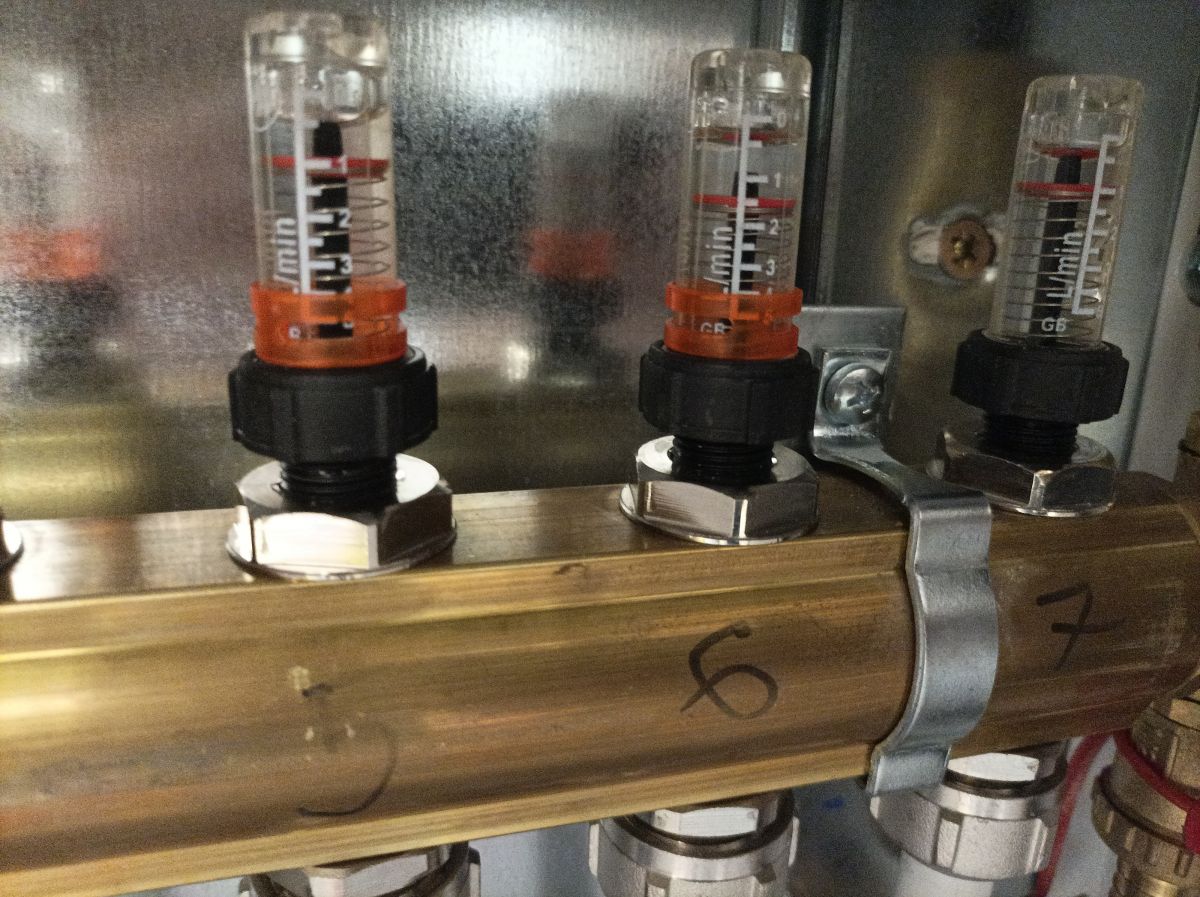

    Chcę zmniejszyć przeplyw do poziomu 1.5 jak jest na innych petlach ktore grzeja ok, ale nizej niz 1 przy petli nr 5 i 7 niechce mi pójść odkrecone na maksa.
    Proszę o pomoc

  • #10 20286283
    Wojtermet25
    Poziom 30  
    Posty: 1061
    Pomógł: 155
    Ocena: 228
    Sorki,ale nie bardzo ogarniam co masz na myśli pisząc w górę lub dół 😉
    Napiszę po swojemu, żeby zwiększyć przepływ należy rotametr wykręcać, a żeby zmniejszyć przepływ należy rotametr wkręcać i wkręcony do samego końca powinien wskazać "0". Jeżeli tak się nie dzieje to raczej wskazuje na uszkodzenie,a częściej na zanieczyszczenie rotametru.
  • #11 20286334
    KrisCav
    Poziom 4  
    Posty: 17
    Dziękuję za odpowiedź.
    Wiec wkrecajac maksymalnie pokazuje 0 natomiast wykracajac maksymalnie zatrzymuje sie na poziomie 1.
    Czy da sie samemu jakos naprawić to czy ewentualnie wyczyścić?
    #12 20286347
    Wojtermet25
    Poziom 30  
    Posty: 1061
    Pomógł: 155
    Ocena: 228
    No teraz rozumiem 🤗
    Jeżeli przy maksymalnym wykręceniu uzyskujemy max 1 l/min to znaczy że jest za mała wydajność pompy. Należy zwiększyć wydajność, albo obniżyć przepływ na innych pętlach, żeby więcej poszło na te dwie.
    Tak w telegraficznym skrócie.
    Zamknij na próbę inne pętle i zobacz czy w tych wzrośnie przepływ.
  • #13 20286611
    KrisCav
    Poziom 4  
    Posty: 17
    Dziękuję za rade :)
    Zamknąłem całkowicie jedną pętlę i w dwóch pozostałych poziom sie wyrównał do 1.5 czyli poskutkowało.
    Zobaczymy czy poskutkuje i w tym dwóch pokojach ruszy podlogowka pod panelami.
    Tylko powiedz mi proszę co teraz z tą jedną zamknięta pentla zrobić :)
    #14 20286694
    Wojtermet25
    Poziom 30  
    Posty: 1061
    Pomógł: 155
    Ocena: 228
    A nie da się zwiększyć wydajności pompy?
    Tu potrzebna pomoc innych bo nie znam kotła i jego możliwości.
    Ale pierwsze to zmniejsz przepływy w pętlach które obsługują pomieszczenia w których najszybciej robi się ciepło, wtedy więcej pójdzie na pętle z panelami.
