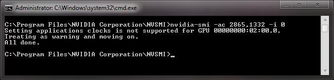

#1 20287805 16 Lis 2022 16:13 michalzienia michalzienia Poziom 10 Posty: 14 Ocena: 4 Autor tematu Post #1 20287805 16 Lis 2022 16:13 Jak zwiększyć wydajność karty graficznej NVIDIA. Poradnik PDF w załączniku. Załączniki: Jak zwiększyć wydajność karty graficznej NVIDIA.pdf (1002 KB) Musisz być zalogowany, aby pobrać ten załącznik.
#2 20289456 17 Lis 2022 16:21 michalzienia michalzienia Poziom 10 Posty: 14 Ocena: 4 Autor tematu Pomocny post? (0) Post #2 20289456 17 Lis 2022 16:21 Jeżeli twoja karta nie obsługuje polecenia -ac Użyj komendy -lgc do ustawienia zegara rdzenia GPU do żądanej wartości nvidia-smi -lgc 1332 -i 0 Reset zegara rdzenia GPU do wartości domyślnych nvidia-smi -rgc -i 0 źródło: https://stackoverflow.com/questions/64701751/...k-rate-to-ensure-consistent-profiling-results
