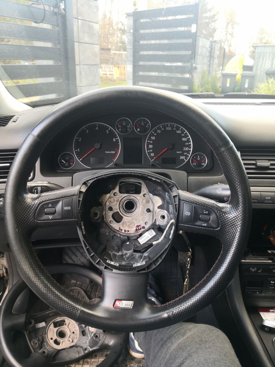

    Kupiłem kierownice z modelu A6 c6 do mojej Audi A6 C5 2.4 quattro avant rok 2003. Mam problem z kostką airbag jest inne wejście i co teraz czy ze starej poduszki z c5 wziąść kostkę i podłączyć ją do poduszki z c6.
    Potrzebował bym schematy kostek airbag z c5 i c6 co gdzie idzie.
    Ogólnie interesuje mnie sama poduszka żeby błędu nie wyrzucała i żeby działała w razie czego.
    Chyba że jest jakaś inna możliwość, jakiś adapter czy cała wiązka poduszki do przejścia z c6 na kostkę z c5.
    Może ktoś już przerabiał u siebie i chciałby się podzielić swoją wiedzą, z góry dziękuję za odpowiedź.

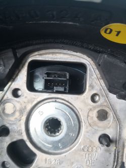

    Musisz wymienić też taśmę poduszki i możliwe że również moduł kierownicy. Poza tym w razie kolizji ta poduszka może nie wystrzelić. W A4 B5/B6 i C5 montowali poduszki jednonabojowe a od B7, C6 już dwunabojowe.

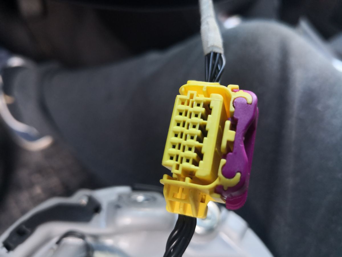

    Może ktoś ma schemat tej wtyczki airbag a6 c6, za co są odpowiedzialne te piny Podłączenie kierownicy Audi A6 C6 do A6 C5 2.4 quattro avant 2003: kostka airbag, schematy, adapter

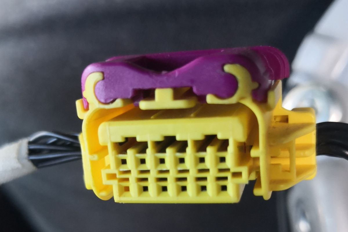

    I tej wtyczki a6 c5 airbag może ktoś ma schemat pinów Podłączenie kierownicy Audi A6 C6 do A6 C5 2.4 quattro avant 2003: kostka airbag, schematy, adapter

    W przypadku poduszek opór elektryczny musi być taki sam. Jeśli masz poduszkę z jednym nabojem, a chcesz założyć z dwoma to musisz zmienić modul Airbag na taki obsługujący podwójną.
    Kierownica z C6, to który był rok produkcji?
