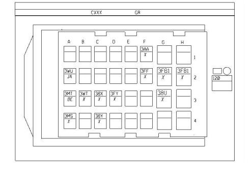

    Według danych z programu to z pinu 3F2 idzie sygnał na pin 8 przekaźnika świec oraz z pinu 3D3 na pin 9. Po zapłonie powinno na tych pinach występować napięcie akumulatora.
    Renault 1.5 DCI - z przekaźnikiem świec nie kręci, jak go wyjmę odpala
    Tu masz wycinek schematu. Sądzę że bez diagnoskopu z możliwością wysterowania przekaźnika się nie obędzie. Możesz przedzwonić wiązkę.
    Zostaw ten impuls w spokoju bo to nie jego wina albo oddaj do kogoś to auto zanim narobisz więcej bałaganu niż jest, nie obrażając Cię ale weź to do serca że niestety nie wiesz co robić i co jak mierzyć. Zaraz uwalisz sterownik i dopiero będą problemy i koszta.

    Wiesz może które piny to 3f2 i 3d3, ma być tam + czy -?Prąd na nich płynie kiedy i jak długo? Jutro posprawdzam wielkie dzięki!
