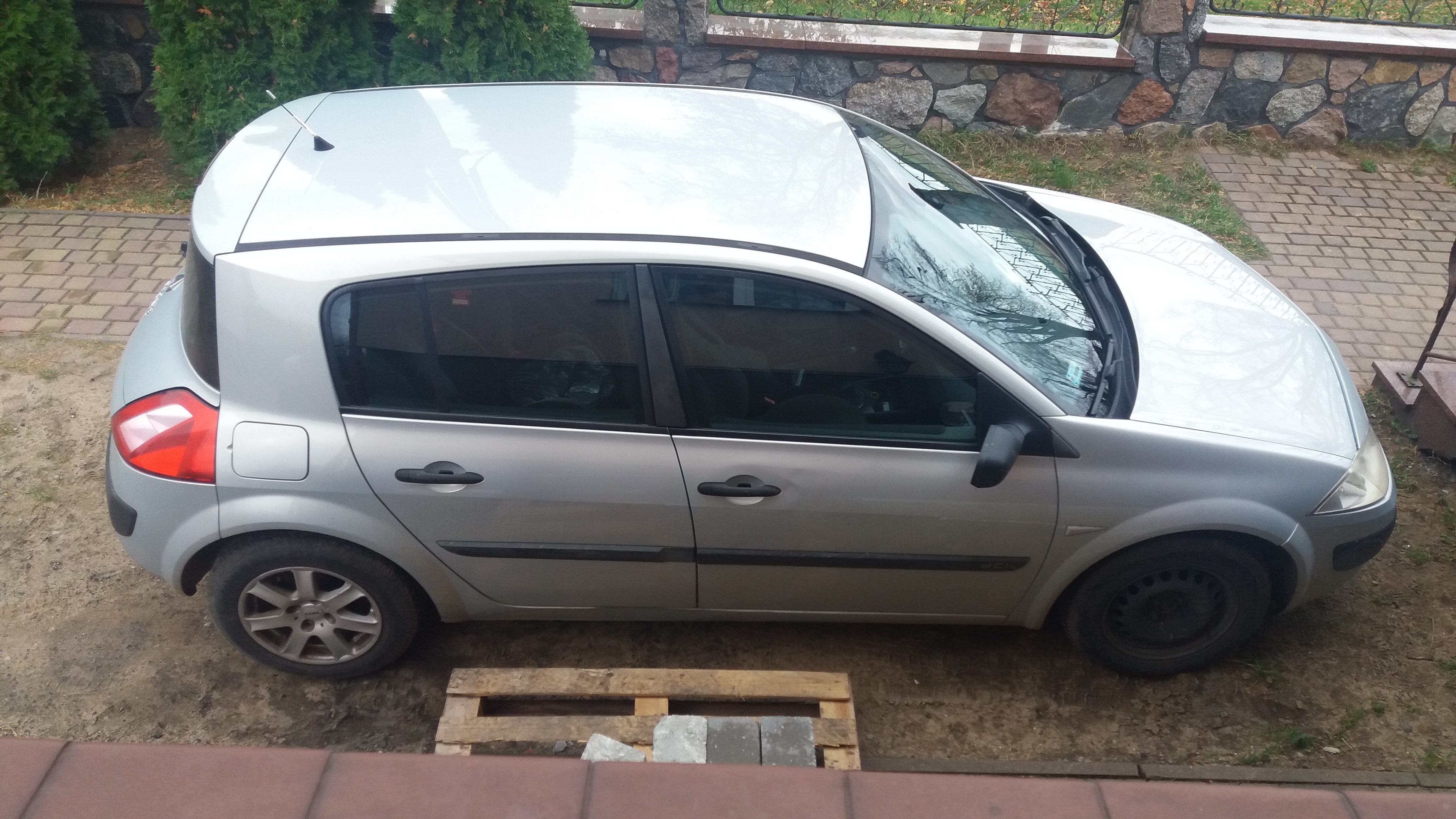

    Witam mam Renault megane 2 1.5dci 2002r.
    Problem jest taki ze z rana gdy włoże karte i nacisne guzik start/stop kontrolki sie zapalą kierownica sie odblokuje ale rozrusznik nie kreci slychac tylko przekaznik. I teraz cos dziwnego gdy odpale na krotko rozrusznik tzn zewre plus z sygnalem rozrusznika auto odpali normalnie, poczym przez reszte dnia odpala juz z guzika start/stop. Nastepnego dnia rano znowu to samo, brak reakcji.
    Pomocy.
    Bezpieczniki wszystkie są OK. Renault Megane 2 1.5dci 2002 nie odpala rano - tylko przekaźnik działa

    Moim zdaniem należy się przyjrzeć szczegółowo rozrusznikowi w tym samochodzie.
    Może to być problem z automatem rozrusznika.
    Skoro jak piszesz na "krótko" odpala (nie napisałeś tylko czy podłączyłeś (+) bezpośrednio do uzwojenia stojana czy też do zacisku sterującego na automacie)
    Jeżeli (+) podłączyłeś do zacisku (konektora) sterowania automatem na rozruszniku i auto odpaliło to zaczynamy szukać prądu w tzw. obwodzie stacyjka-rozrusznik.
    W tym aucie jest jeszcze wiele innych pierdów, które mogą powodować takie zachowanie....ale od czegoś trzeba zacząć, czyli może od rozrusznika...
