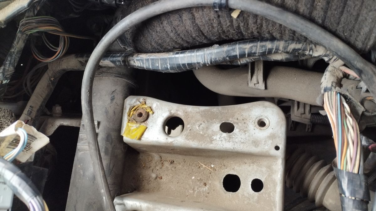

    Mam podobny problem z moim Renault Megane 2 kombi 1.5 DCi r.2007
    Samochód nie odpalą, nie kręci rozrusznik. Pojawia się komunikat błąd ładowania akumulatora i włącza się wentylator (żeby się wyłączył muszę odpiąć akumulator).
    Sprawdziłem wszystkie bezpieczniki przy kierownicy i w silniku. Liczyłem, że padł jakiś bezpiecznik z tych "3" przy klemie "+" ale po wymianie wszystkich na nowe nic się nie zmieniło. Akumulator jest dobry.
    Macie jakieś pomysły?

    Podnieś akumulator i w jego podstawie jest wiązka, kabel chyba kolor pomarańcz jest zgnity, prawy dolny róg patrząc od przodu auta, poszukaj śniedzi, będzie widać usterkę.

    Podniosłem akumulator ale tam wydaje się, że jest wszystko ok. Wiązki są po izolowane. Sprawdziłem jeszcze raz bezpieczniki (nie są przepalone). Nie wiem czy to kwestia jakiegoś kabla? Bardzo często przepalają mi się żarówki. Ostatnio może przy ich wymianie zrobiłem jakieś zwarcie - ale wszystkie bezpieczniki są ok. Brak pomysłu
