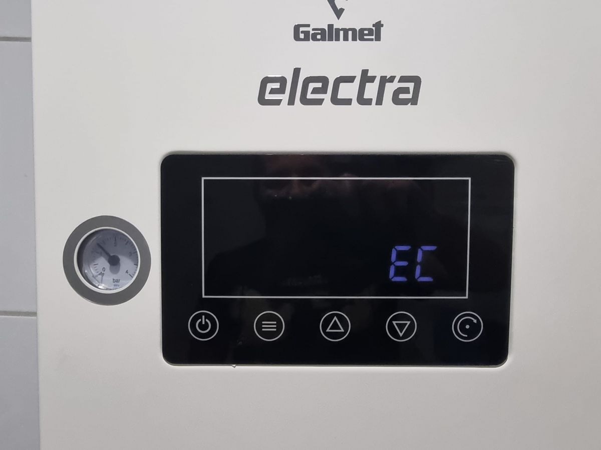

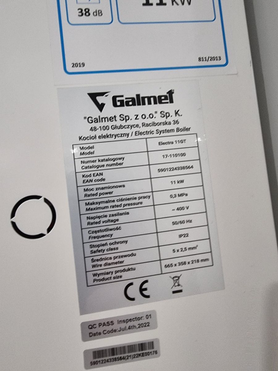

    Mam problem. Po podłączeniu pieca i włączeniu przyciskiem Power wyświetla komunikat EC i nie można wejść w menu.
    W instrukcji nie ma takiego błędu. Proszę o pomoc.
    Kocioł Galmet Electra 11GT - wyświetla komunikat EC Kocioł Galmet Electra 11GT - wyświetla komunikat EC

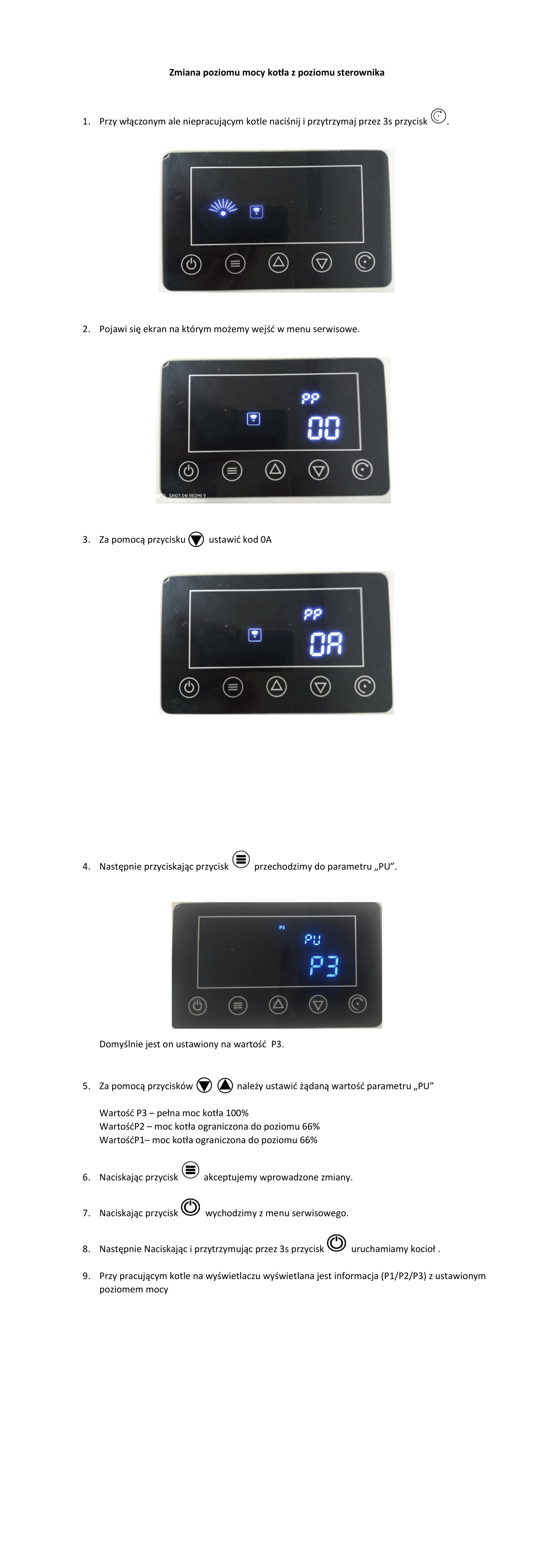

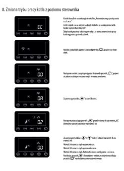

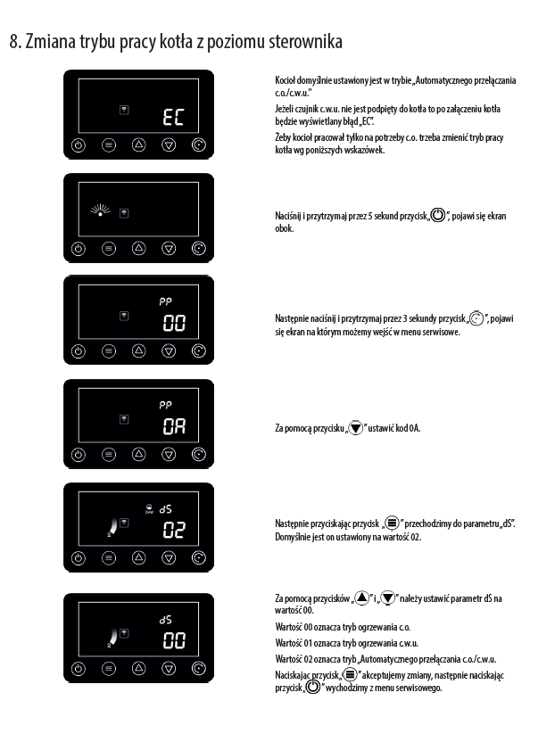

    Mam instrukcję:
  • #8 20297646
    pgasecki
    Posty: 3
    Zadziałało, wie ktoś może czy się zmniejszyć moc? i jak??

    Napisałem do GALMET czy są w stanie udostępnić pełną instrukcję ale milczą. U mnie kocioł już działa ale ustawianie parametrów w kodzie szesnastkowym nie jest zbyt rozsądnym rozwiązaniem Chińczyków a Galmet jako importer powinien takie parametry umieścić w instrukcji.
