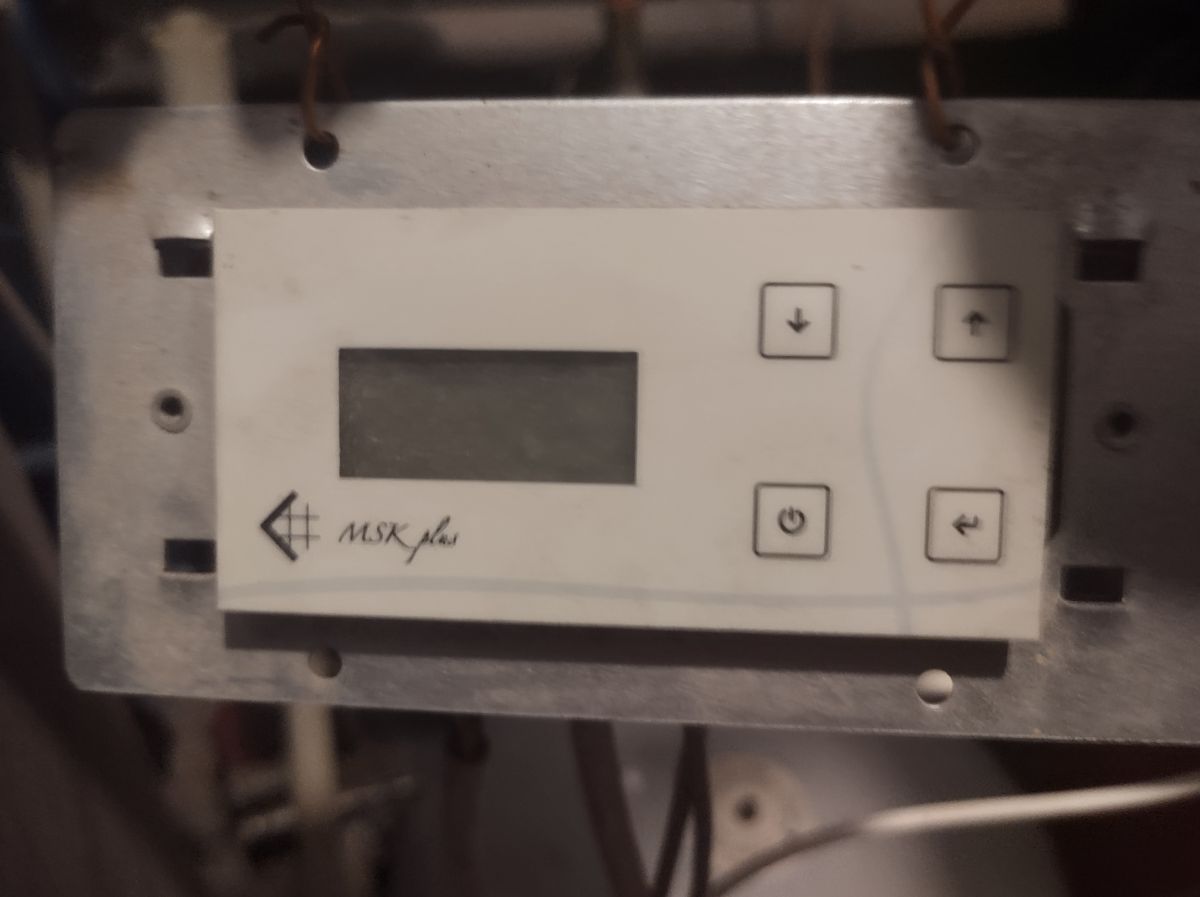

    Witam, ponad rok temu kopiłem nowy piec ze sterownikiem galmet, 2 miesiące temu wyszła gwarancja sterownika. Sterownik był podłączony do prądu podczas burzy i od tego czasu przestał działać tylko piszczy, rozebrałem go myśląc że jest tak jakiś bezpiecznik który trzeba wymienić, ale jednak nie było. Co to może być ?
    W załączniku zdjęcia sterownika, Galmet luksus eco - Niedziałający sterownik pieca Galmet luksus eco - Niedziałający sterownik pieca Galmet luksus eco - Niedziałający sterownik pieca

    Jakieś pomiary za transformatorem napięć zasilających?

    Kolego - zdjęcie trafa nic nie mówi...Prosiłęm o podanie napięć zasilających za trafem, zresztą na zdjęciu widać jakiś element (stabilizator?tranzystor?).

    Witam mam pytanie czy udało się Państwu rozwiązać problem ze sterownikiem Msk plus ,posiadam właśnie taki i podczas burzy zaczął piszczeć ... Co to może być ?niestety już jest po gwarancji. Pozdrawiam . Galmet luksus eco - Niedziałający sterownik pieca

    Może zacznijmy od tego czy autor ma multimetr i czy umie się nim posługiwać.
    Tak jak wspomniał dzimi pomiary są jak najbardziej wskazane. Czy wychodzi z transformatora 6V - po stronie wtórnej.

    Mam identyczny problem jak autor tematu: sterownik po właczeniu piszczy, ekran świeci ale tylko podświetlenie, bez znaków...
    Co zrobiłem dotychczas:
    Za trafo miałem 3V~ a powinno być 9V
    Wylutowałem trafo, na stole na wyjsciu trafo nadal 3V więc wymieniłem trafo. Teraz na wyjsciu z trafo ledwo 4,5V ~
    Okazało się, że walnięty był stabilizator 7805 za trafem, wymieniłem go i mam ~9V za trafem i stałe 5V za stabilizatorem. Po włączeniu, objaw jak wyżej.
